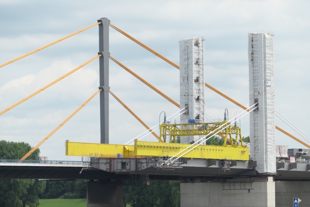

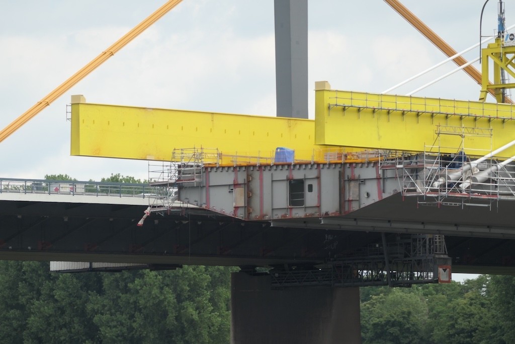

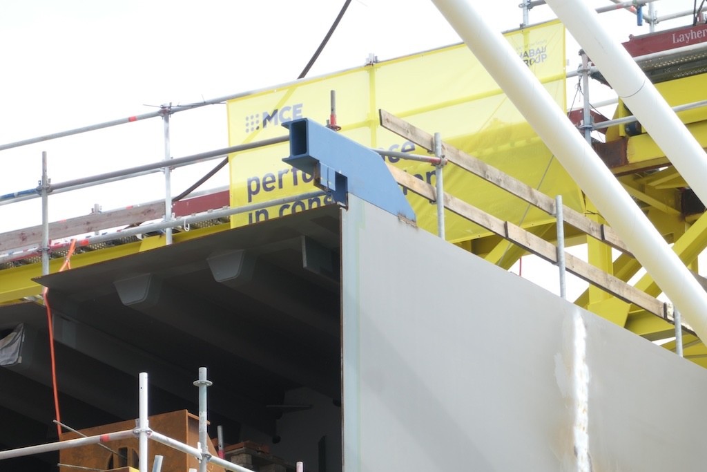

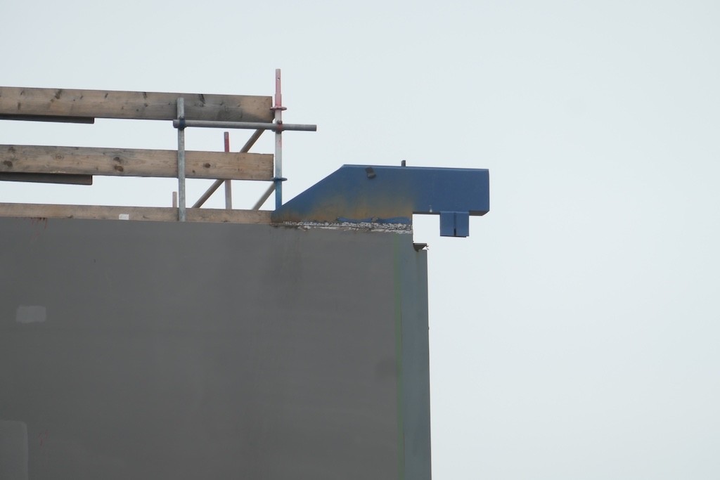

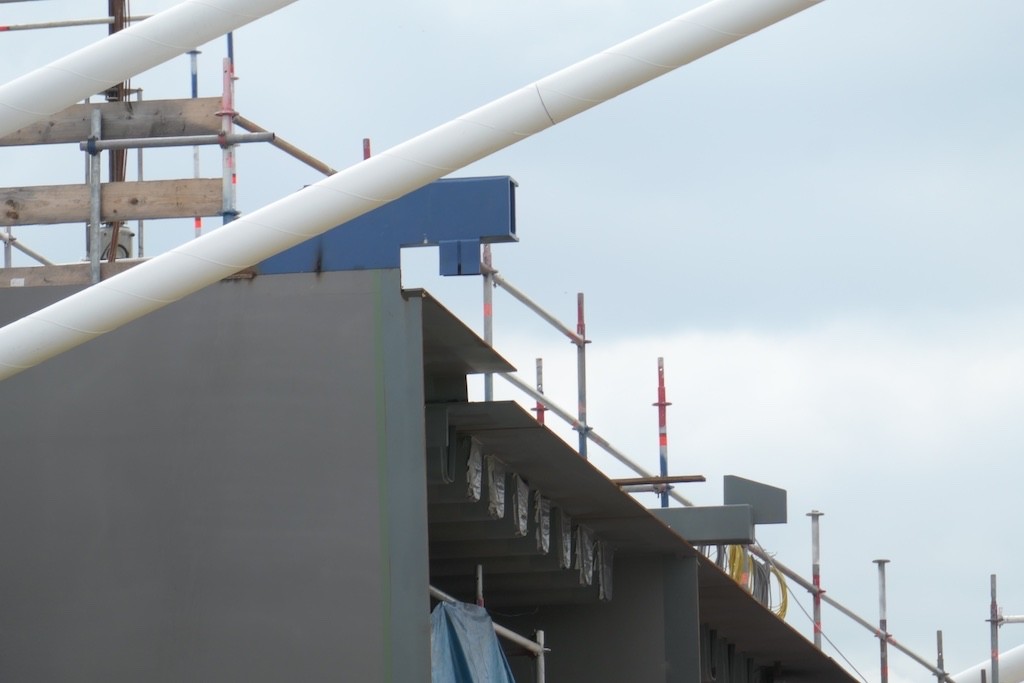

Die blauen Konsolen legen sich am derzeitigem Ende der Brücke auf.

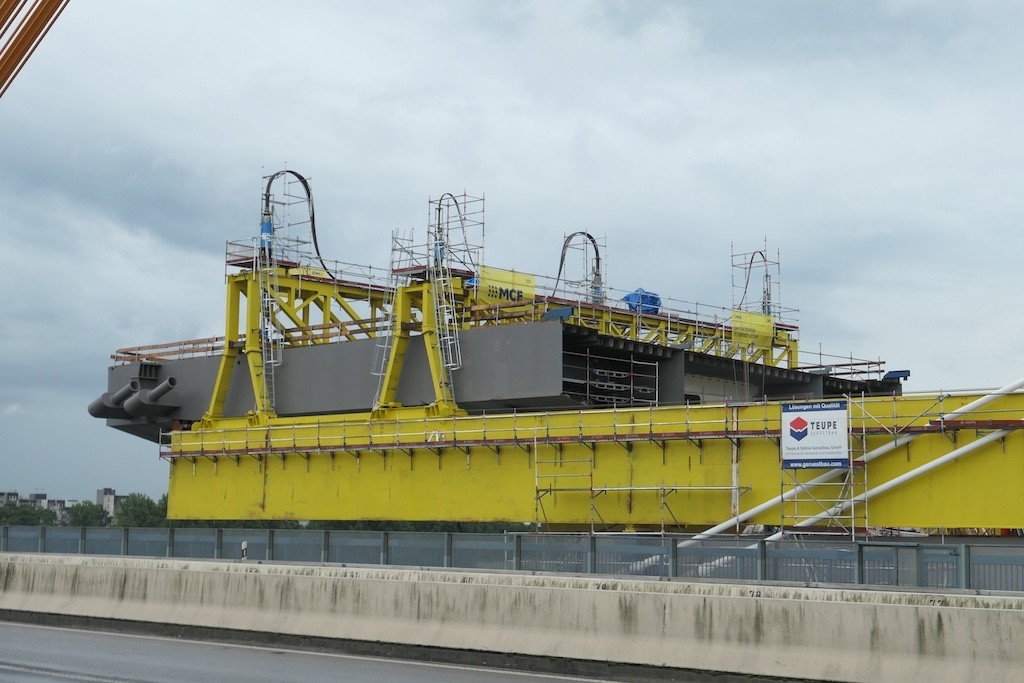

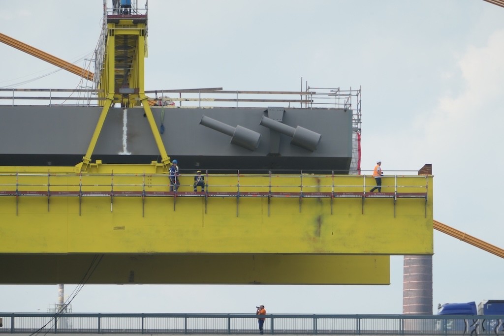

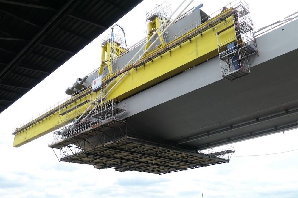

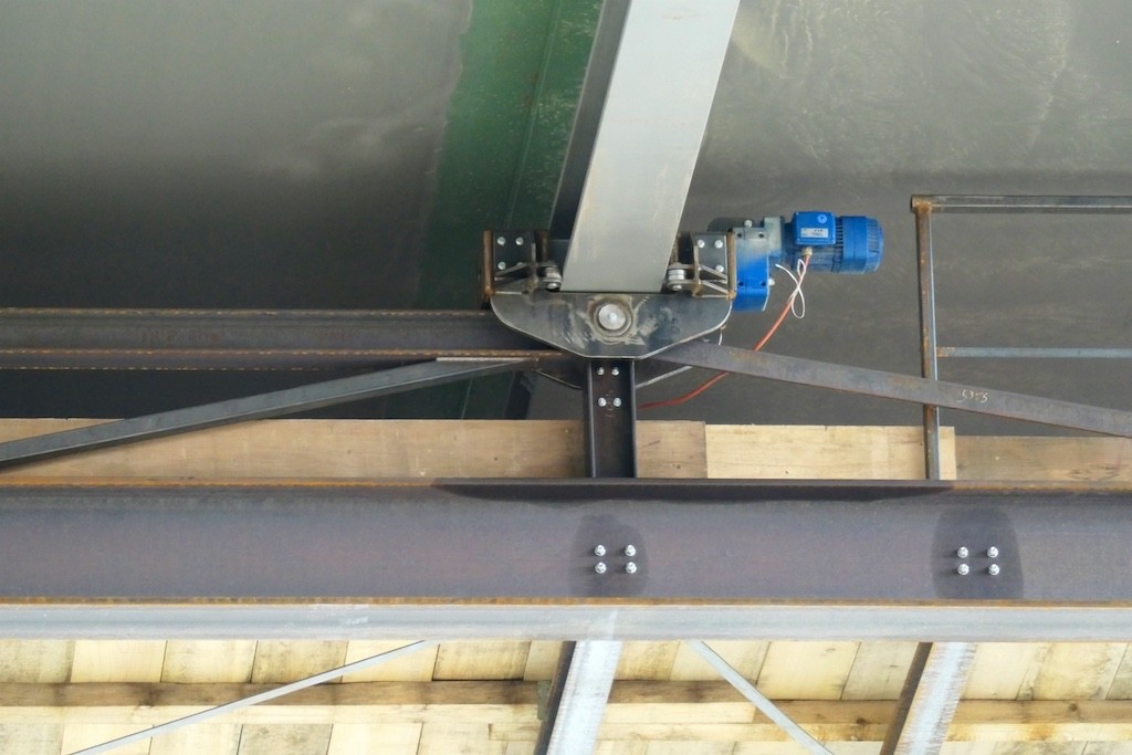

Das Montagepodest wird motorisch unter den jeweiligen neuen Schuss gefahren.

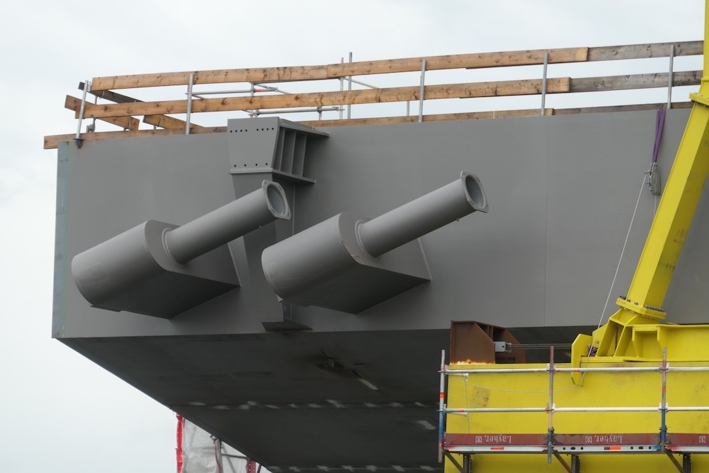

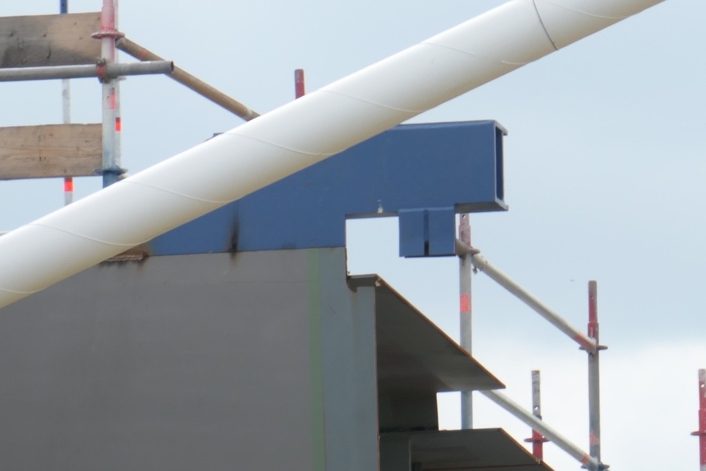

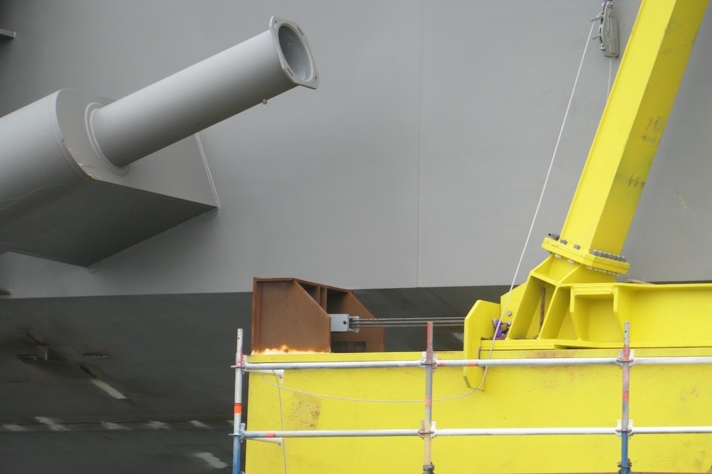

Diese blauen Konsolen musste heute erst noch verschweißt werden, danach konnte der Schuss verschoben werden

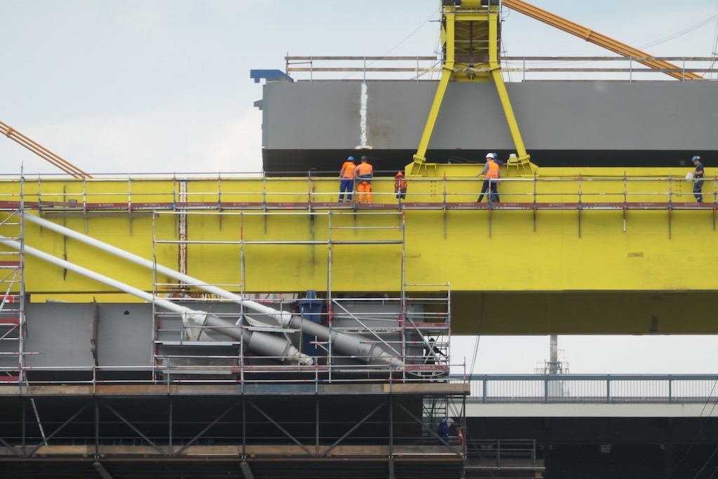

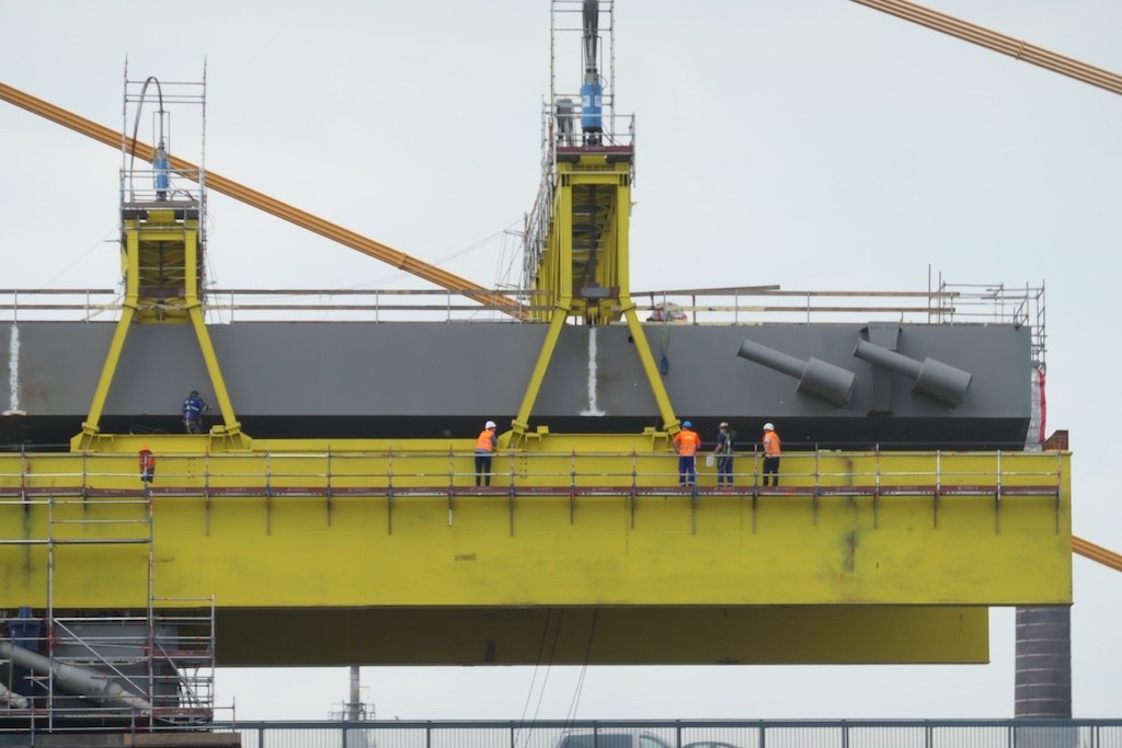

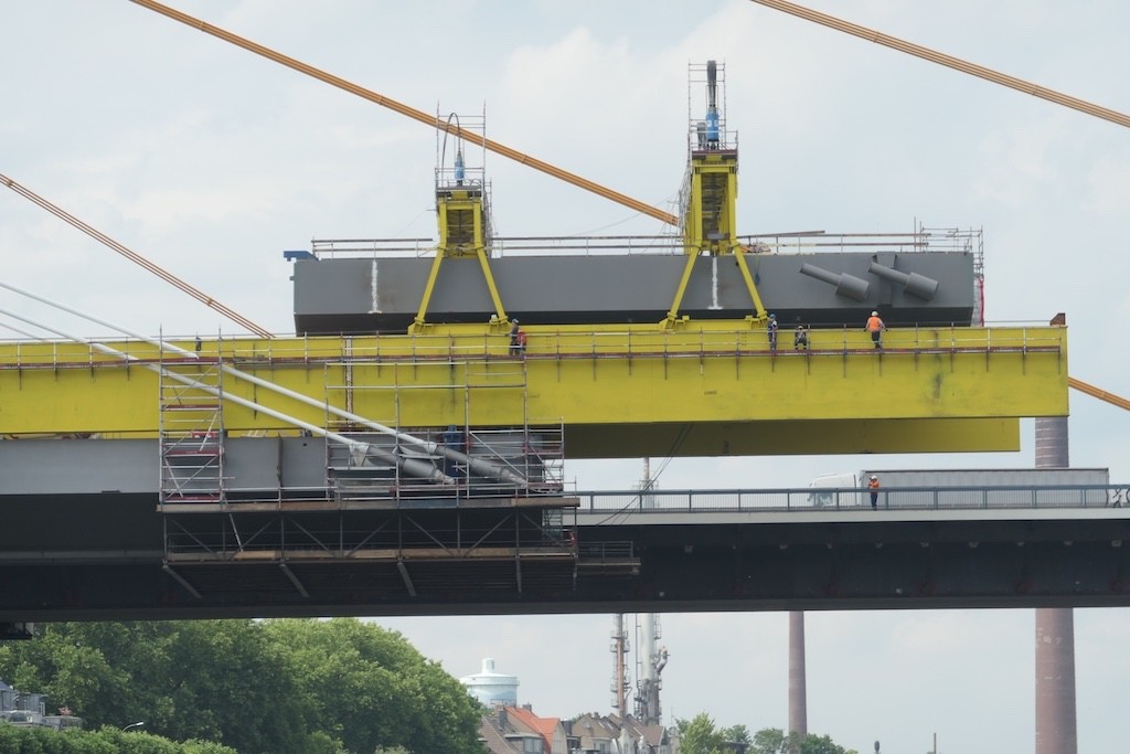

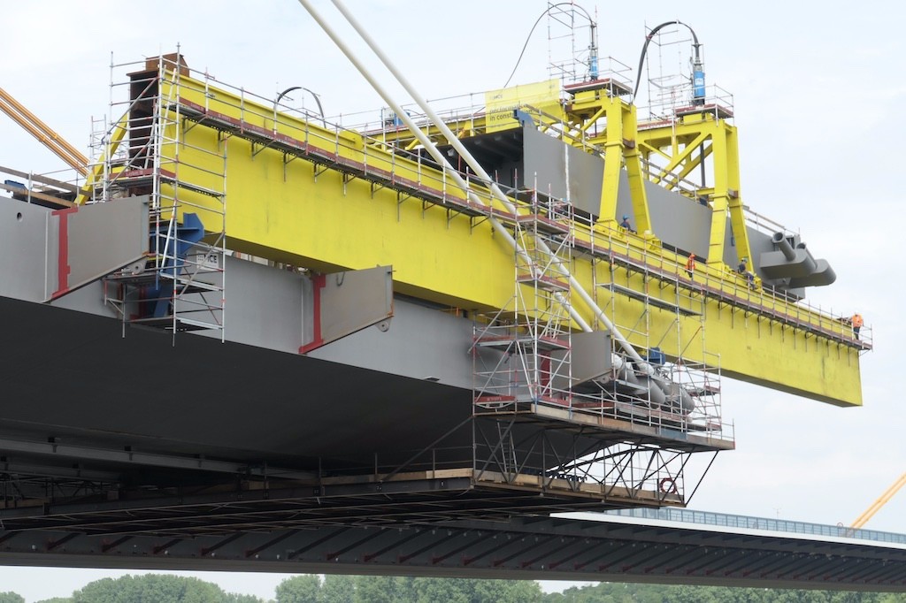

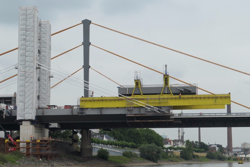

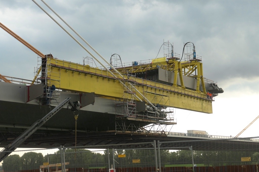

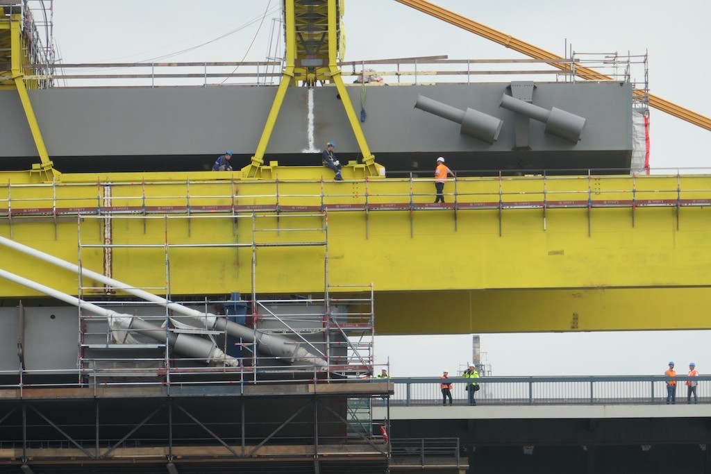

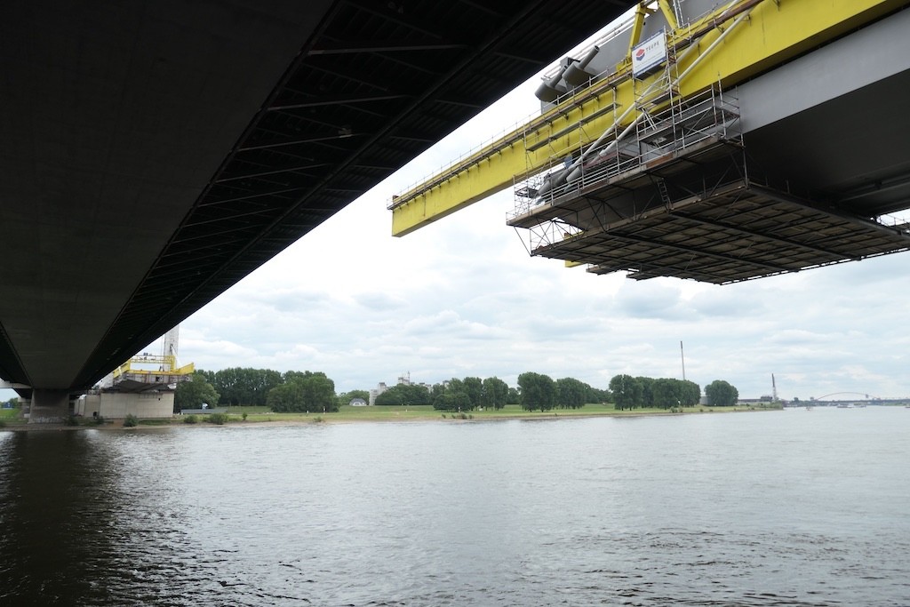

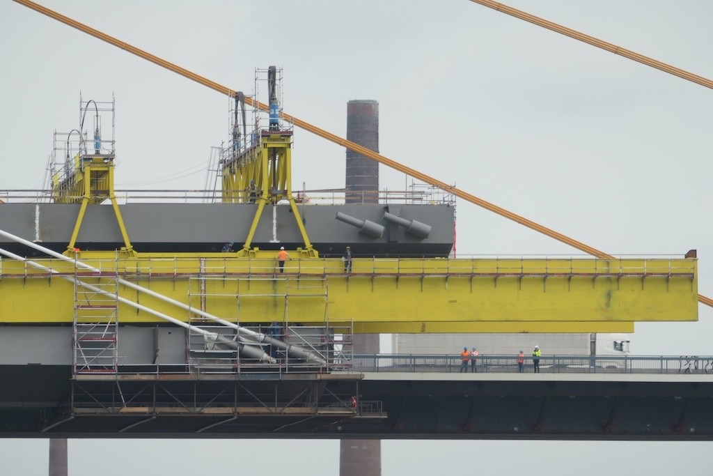

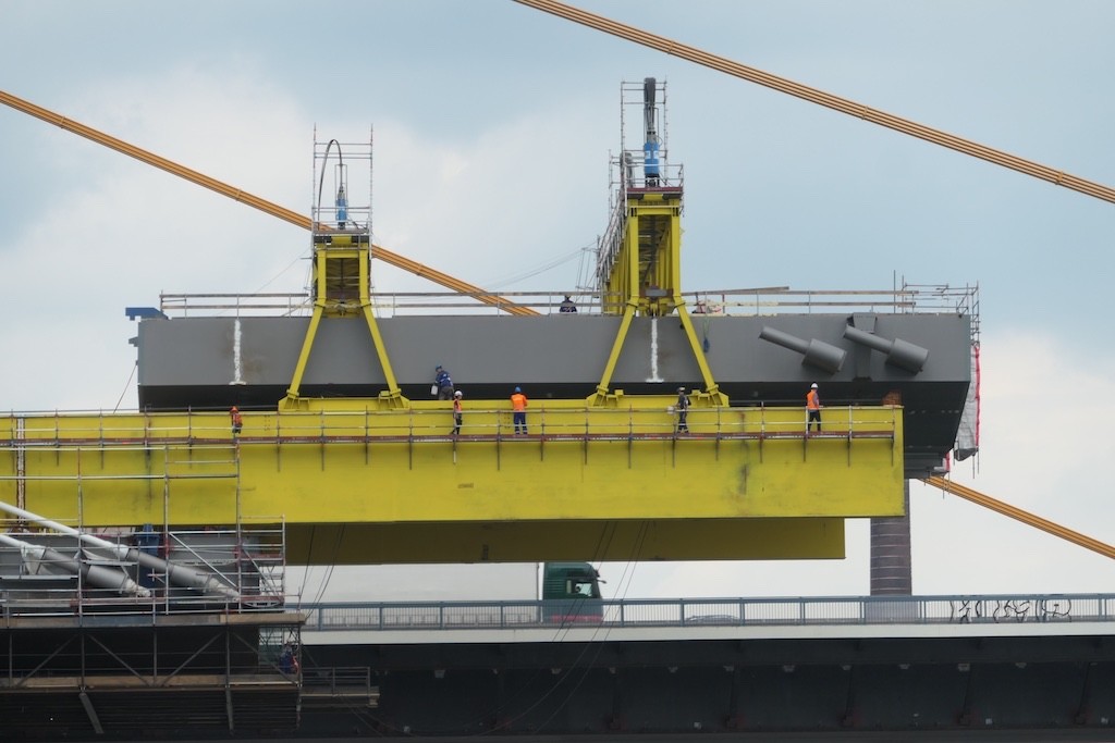

Heute wurde der Schuss bis zur Endposition verschoben.
Die Zugseile sind gut zu erkennen.
Vermutlich wird der Schuss morgen abgesenkt.
