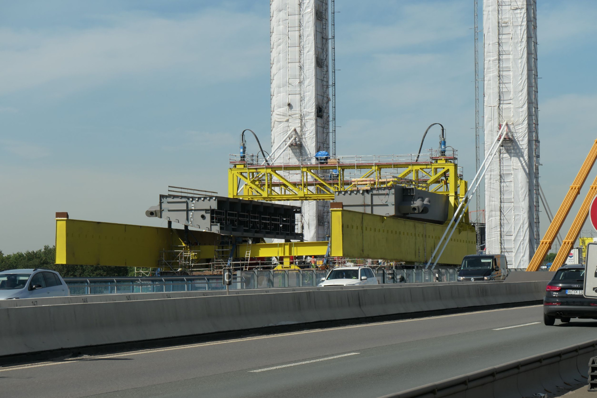

So wie es aussieht, wird der Schuss erst komplett auf der Brücke zusammengebaut und dann vorne vorgebaut.
Schaun wir mal...

Mmmh..., laut Ausschreibung sollen die Segmente ja  einzeln vorgebaut werden. Das mittlere wiegt schon 120 to, Aber das Verfahren wurde vielleicht geändert?! Zumindest lassen sich die langen Längsnähte unten auf der Brücke besser schweißen.

Technisch wird es wohl einfacher sein den Schuss erst komplett auf der Brücke zusammen zu schweißen und dann im fertigen Zustand anzusetzen.
Aber mal sehen wie sie es machen.
Die Brücke die wir in Straubing gebaut hatten, da wurde auch erst ein Schuss zusammen geschweißt und dann übernommen.

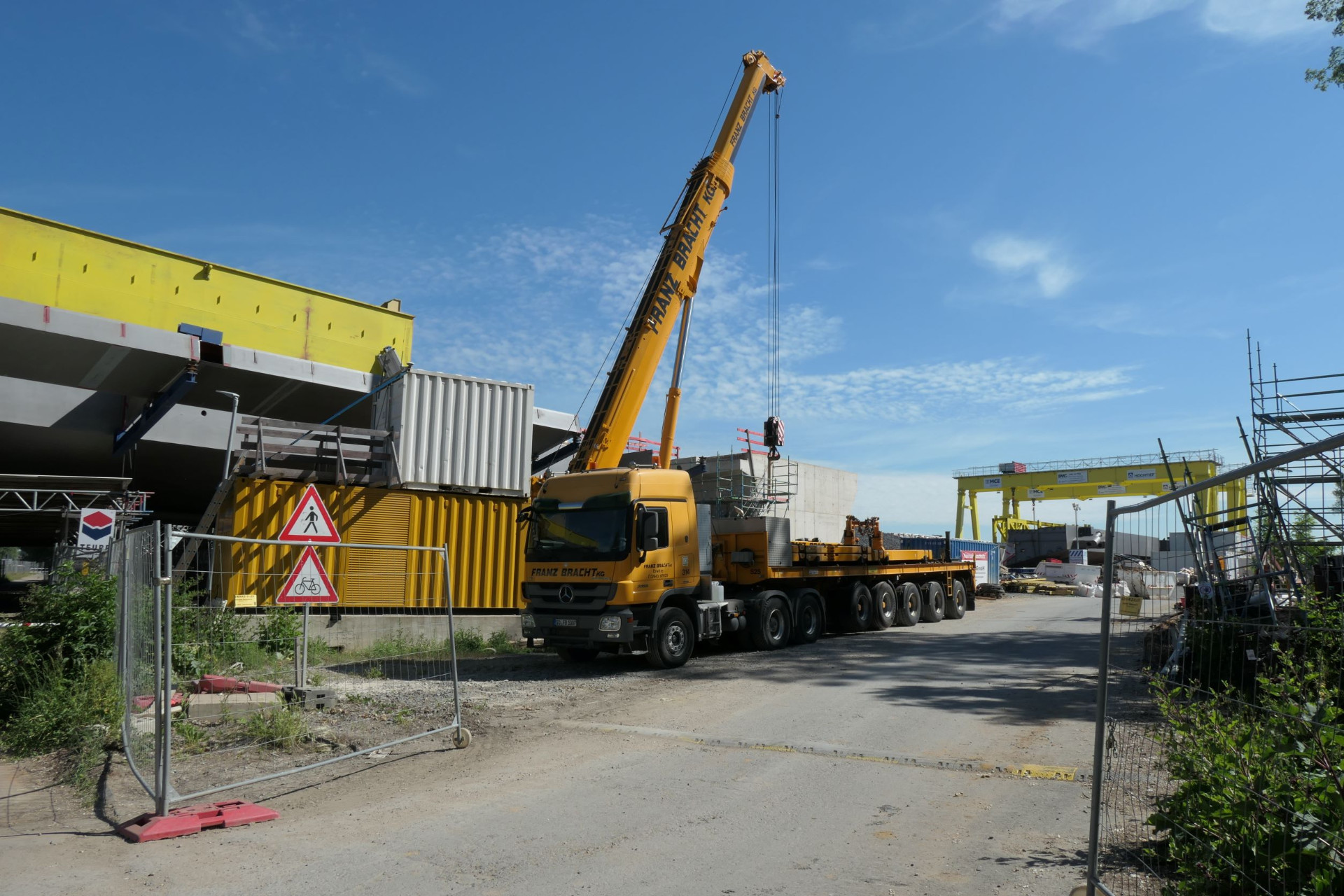

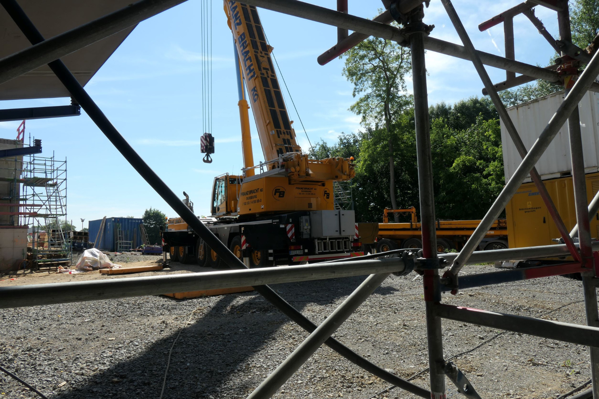

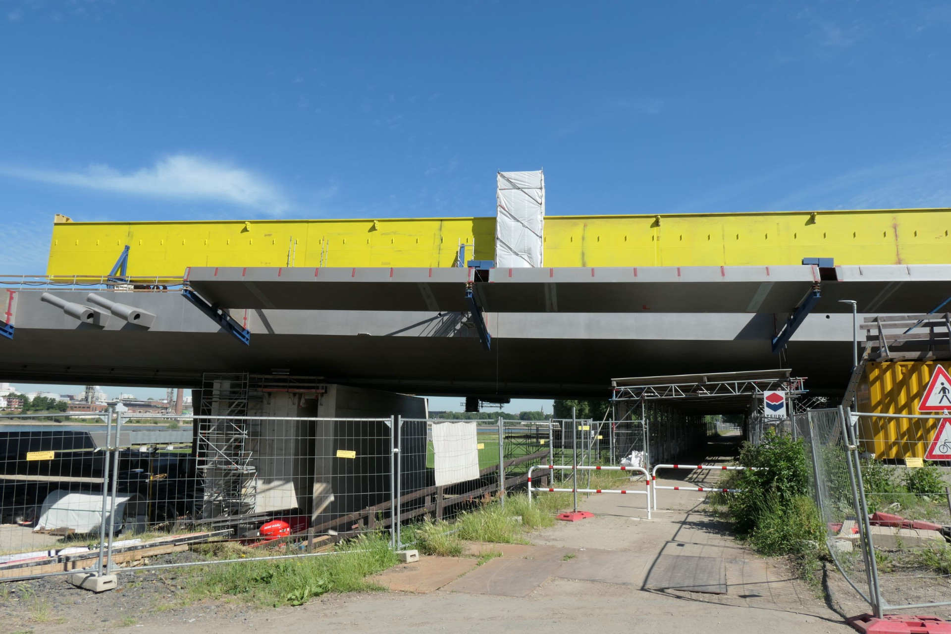

Neuenkamper Seite
Franz Bracht KG hat die ersten Seitenelemente für denn Fahrradweg montiert

Erst mal danke für die vielen schönen Bilder🙂
Es sieht tatsächlich so aus, als ob das auf der Brücke verschweißt wird.
Ich kann mir aber irgendwie nicht vorstellen, wie man das ganze Teile dann unter die gelben Träger der Kranbahn bringen will.
