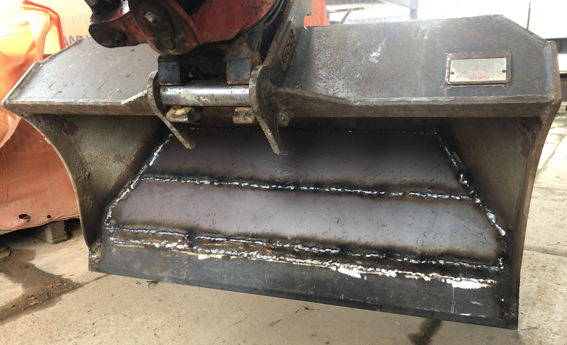

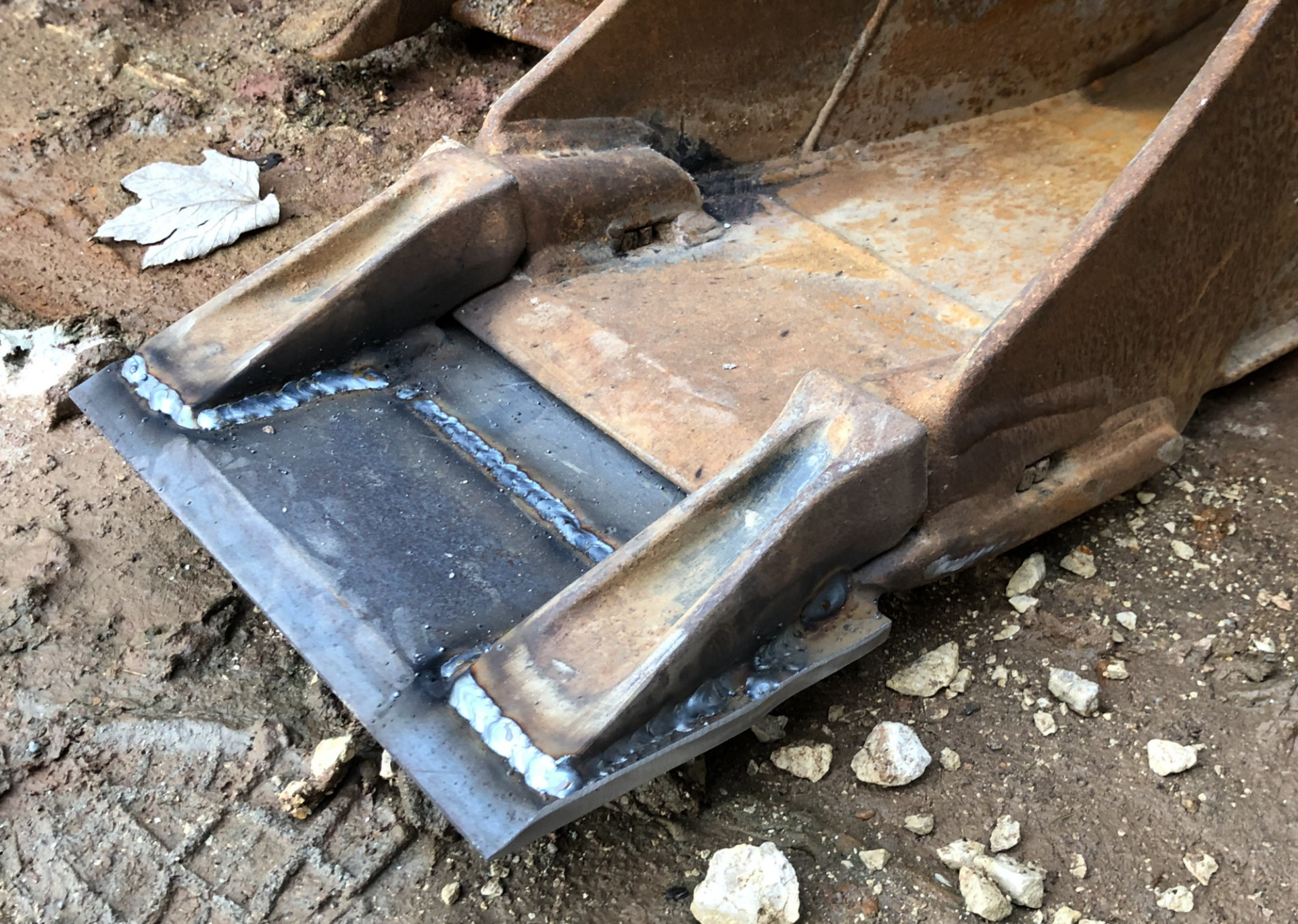

...ich hab mir vor Jahren ein Schutzgas zugelegt um damit an Autos, Karosseriebleche, Auspuff, usw. zu schweißen... da hab ich damals mit 0,6mm Draht angefangen. Der Standard bei z.B. Autowerkstätten ist 0,8mm Draht... und auch bei uns in der Firma schweißen wir z.b. unsere Baggerlöffel mit nem 0,8er Draht... Schweißgerät haben wir ein LORCH M-Pro 300.
z.B. ein Messer angeschweißt460189923_Hardox_Messer02.thumb.jpg.5798aa1912171c1fab15bdebcd199204.jpg
...oder ein neues Messer eingeschweißt, danach den alten dünn gewordenen Löffelboden rausgeschnitten und mit Material, das so rumlag wieder eingeschweißt.
