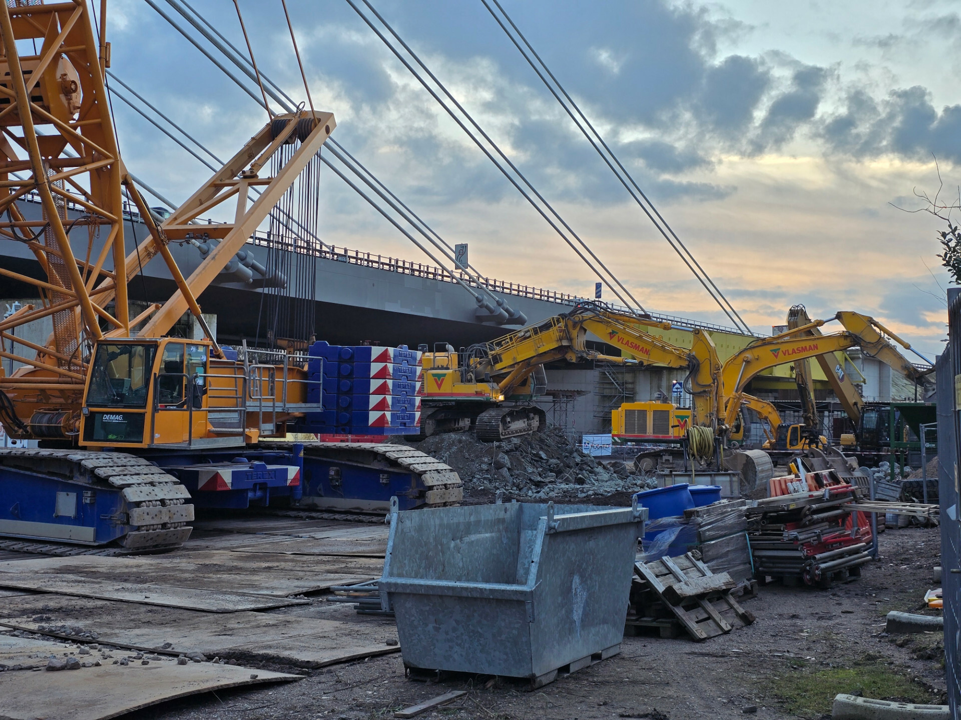

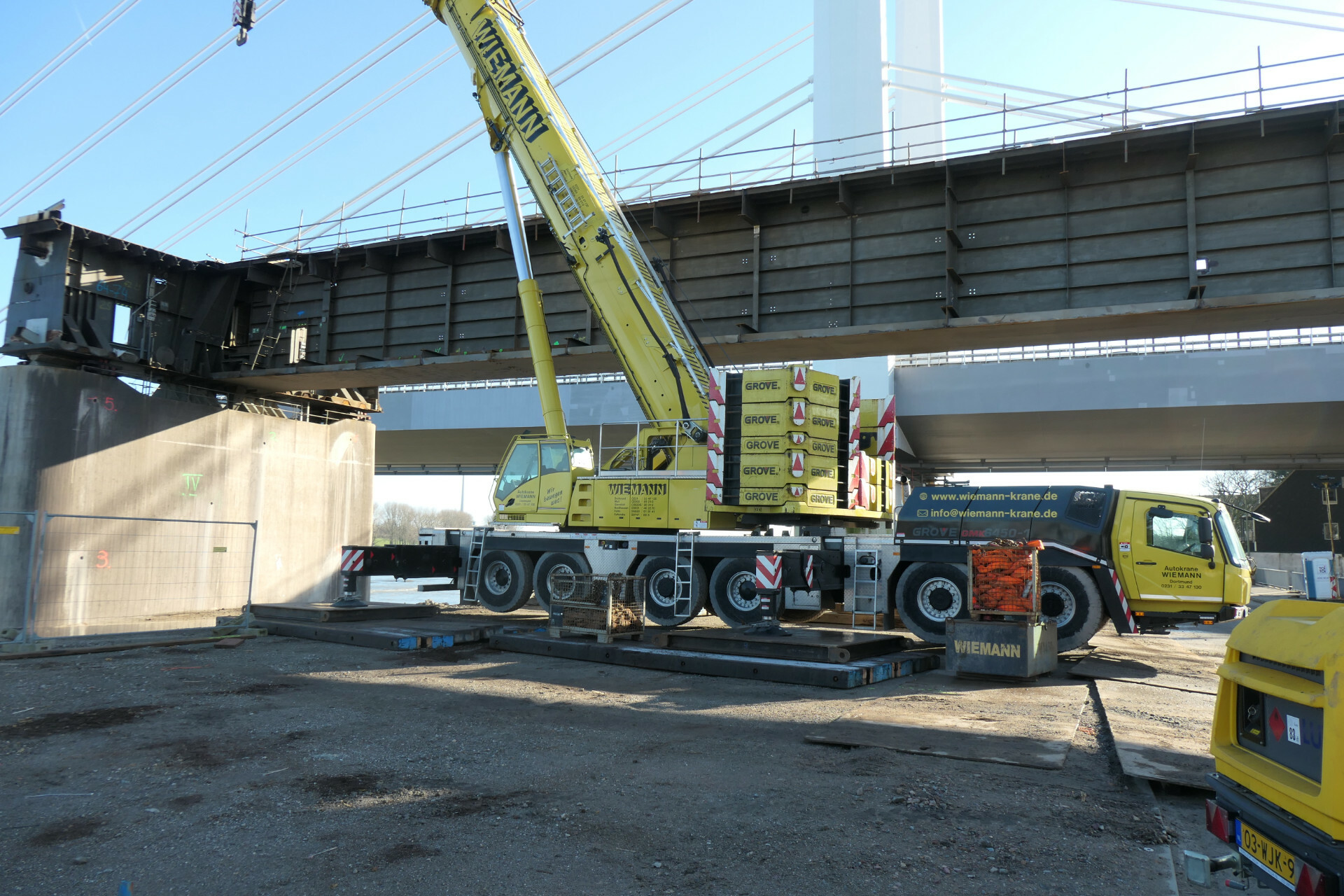

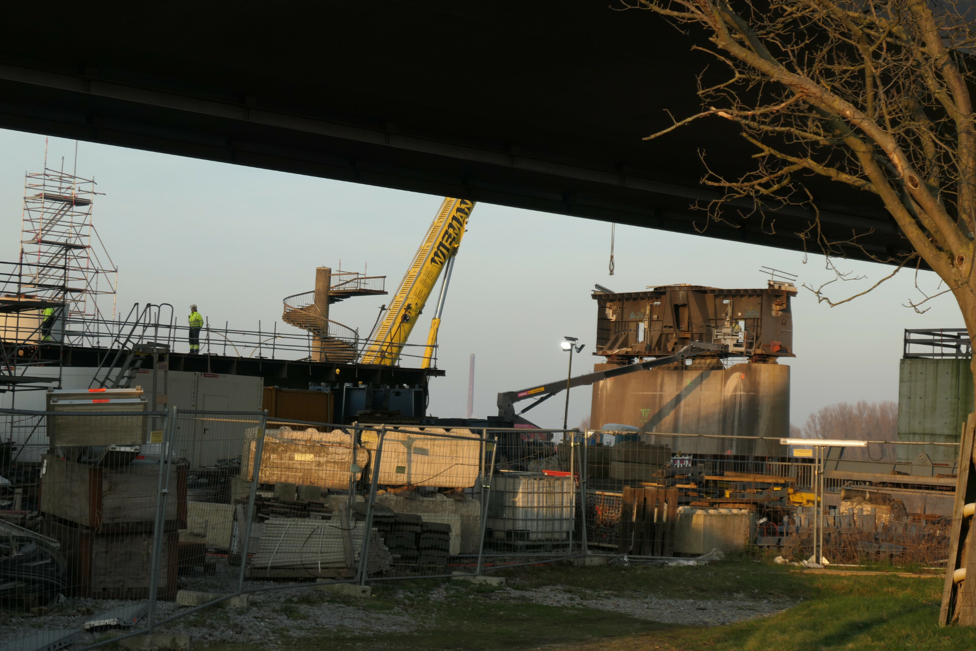

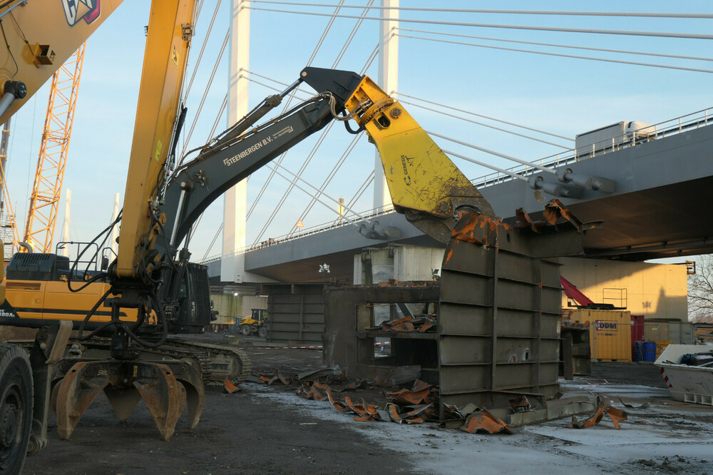

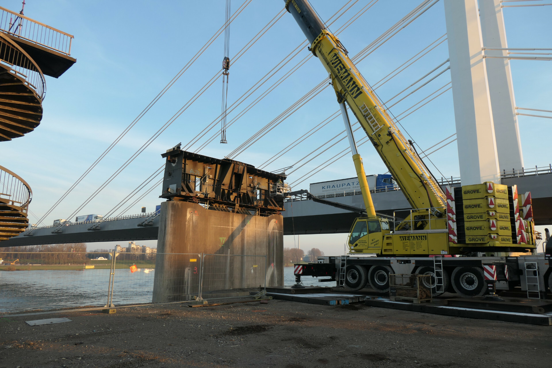

Heute wurde der letzte Träger auf Homberger Seite entfernt
Firma Wiemann ist mit einem Grove GMK650-1 vor Ort

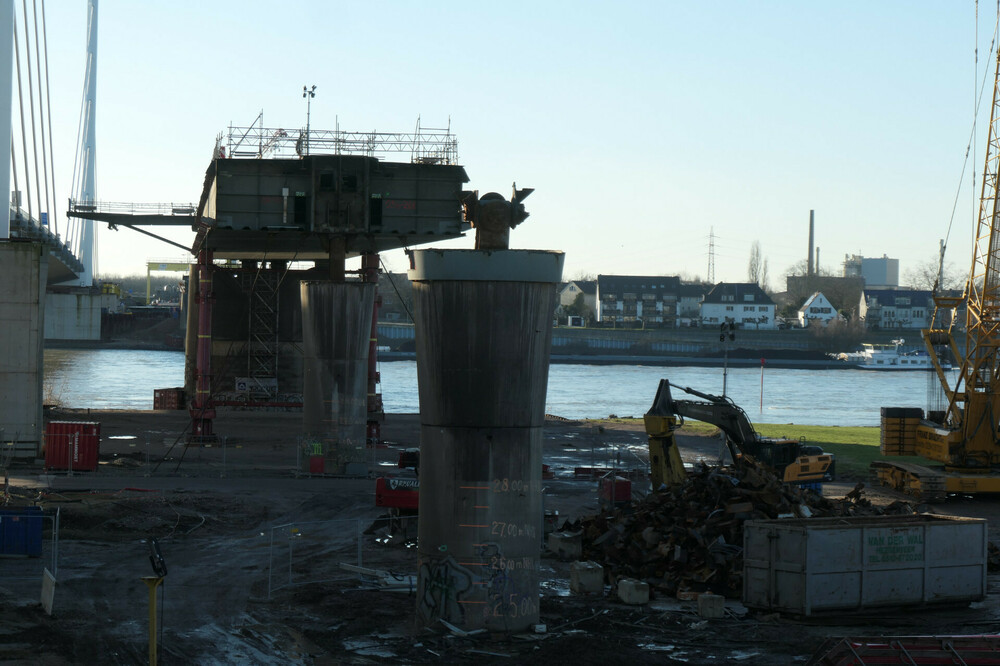

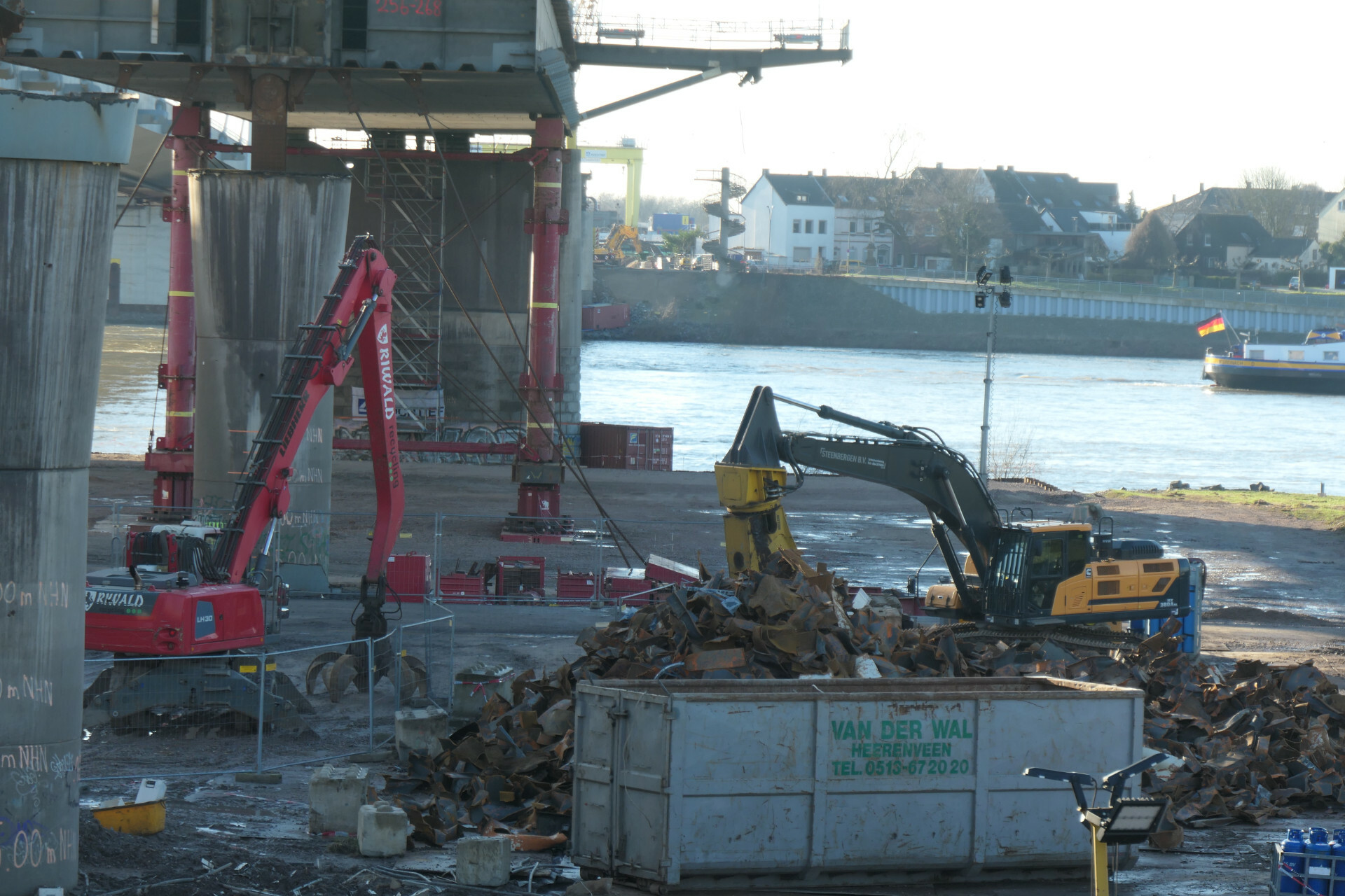

Nur auf dem Brückenpfleiler ist noch ein Träger, der wird aber erst morgen demontiert

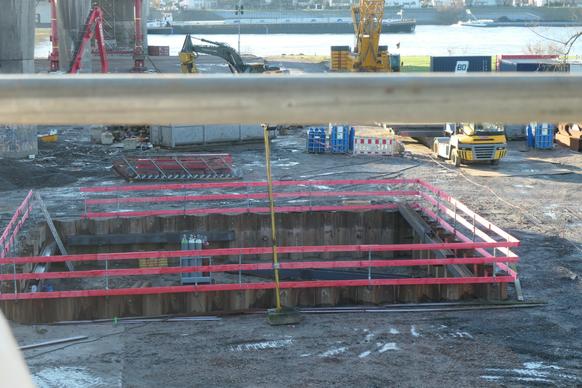

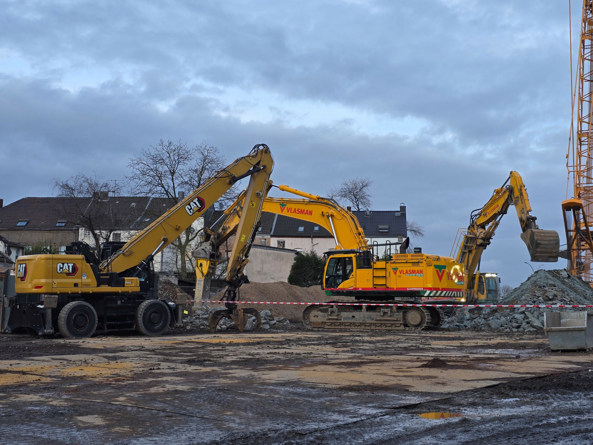

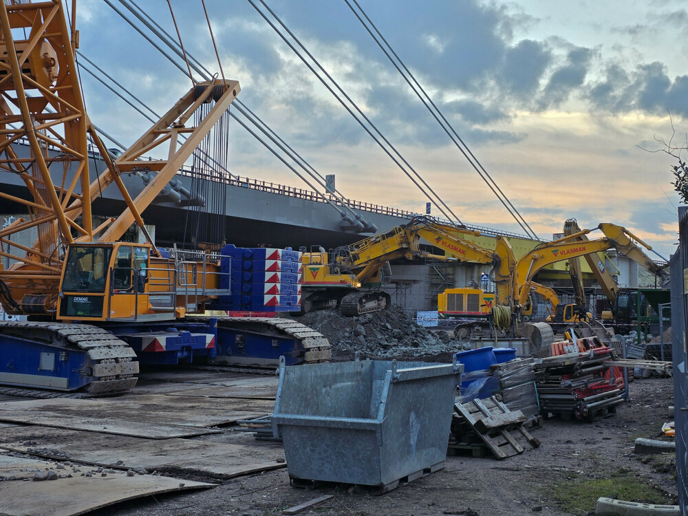

Das Fundament vom alten Stützpfleiler wird weiter deomtiert
Die Leercontainer um denn Pfeilern dienen als Schutz der Pfeiler damit dort keine Beschädigungen durch Treibgut, Botte etc. entstehen. Die Pfeiler haben noch nicht ihre vollständige Sicherung durch Wasserbausteine erhalten da ein teil der Pfleiler nach dem Brückenverschub wieder abgerissen wird.

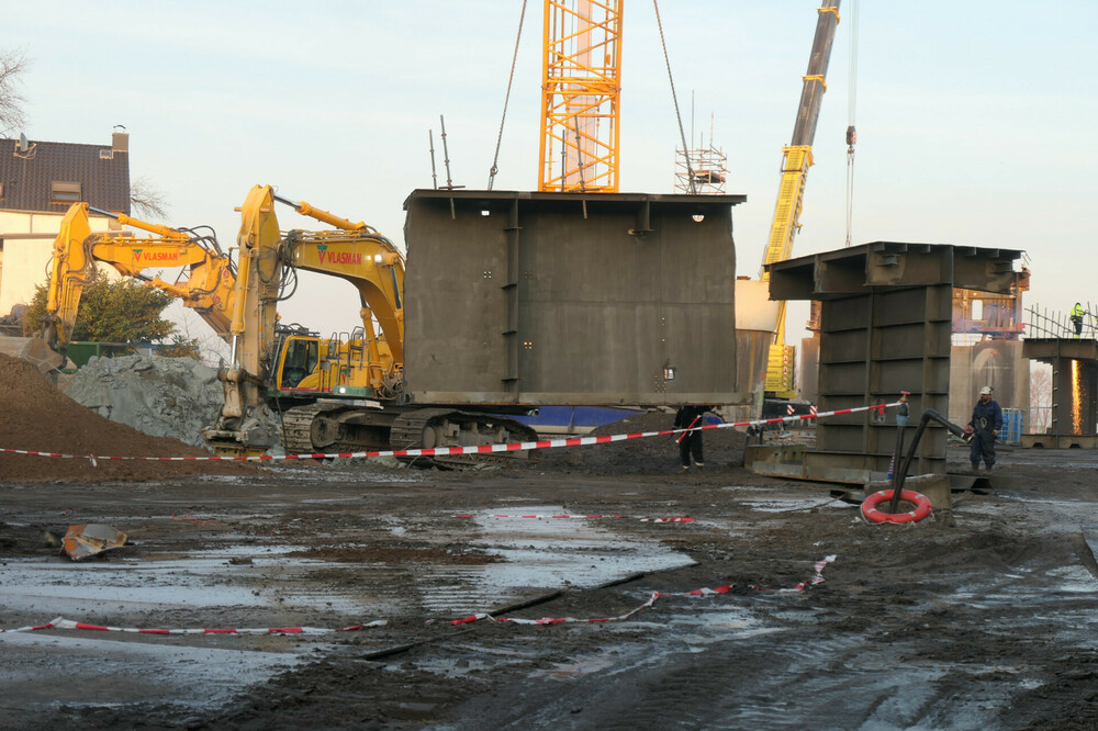

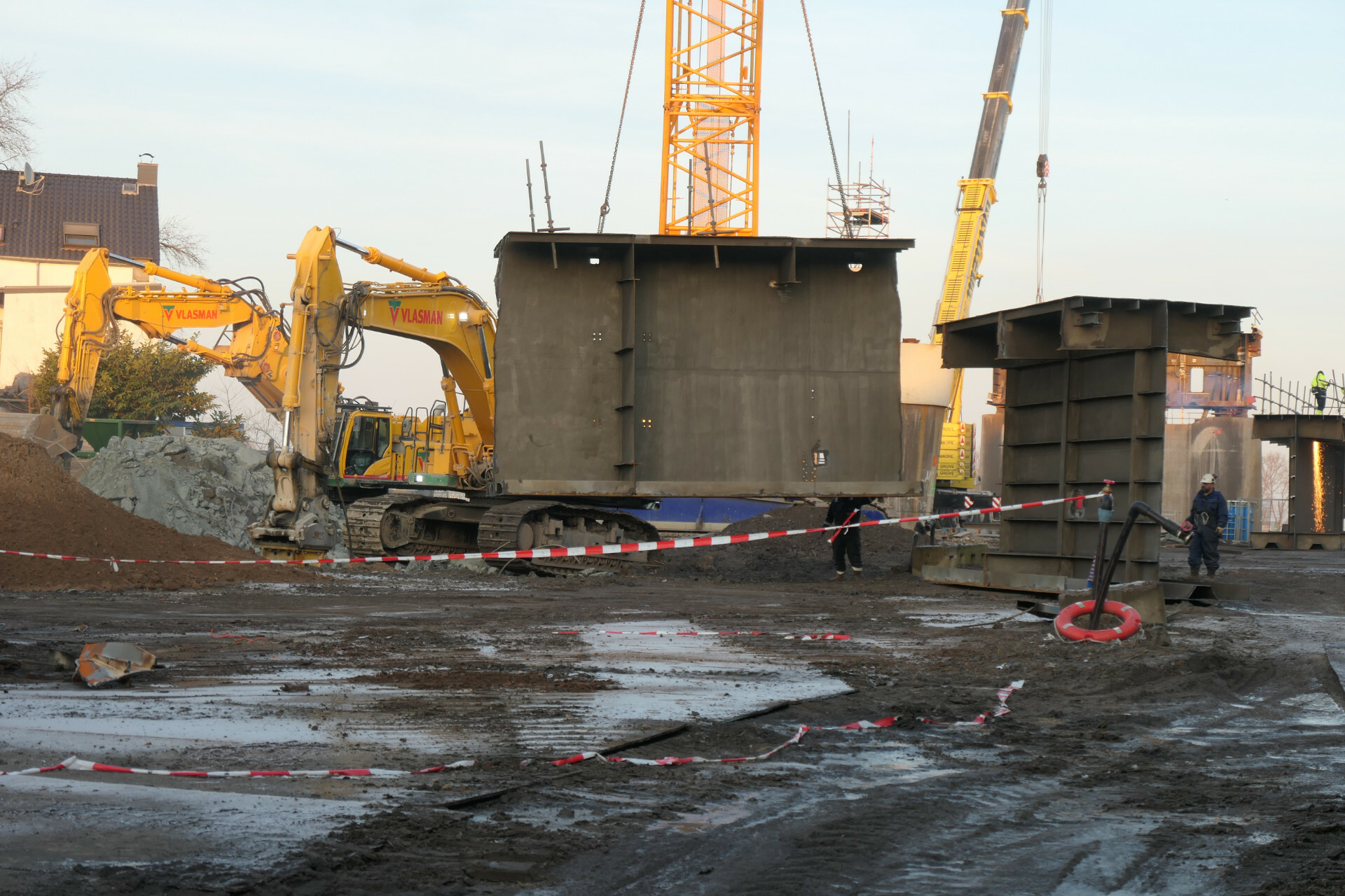

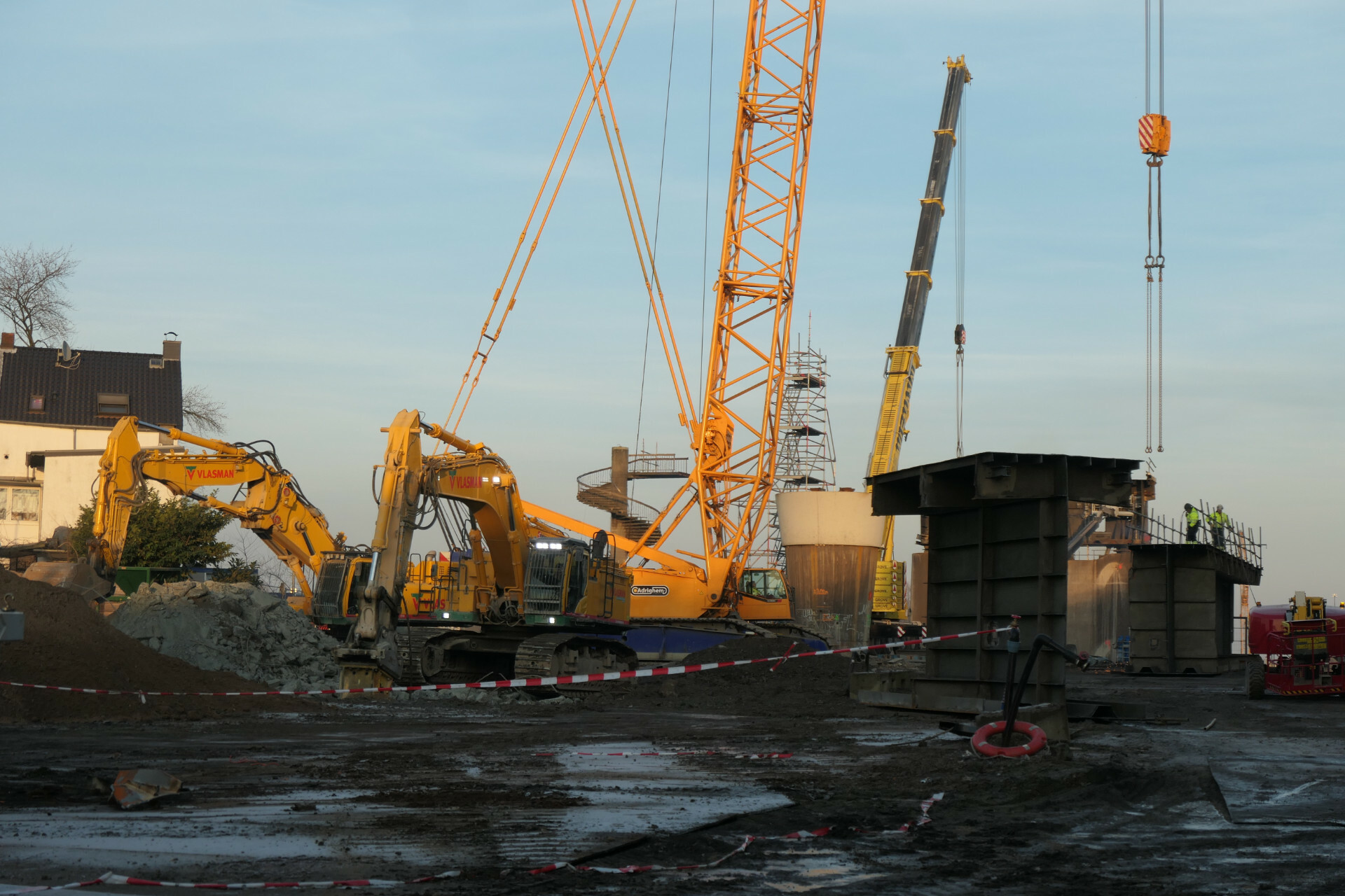

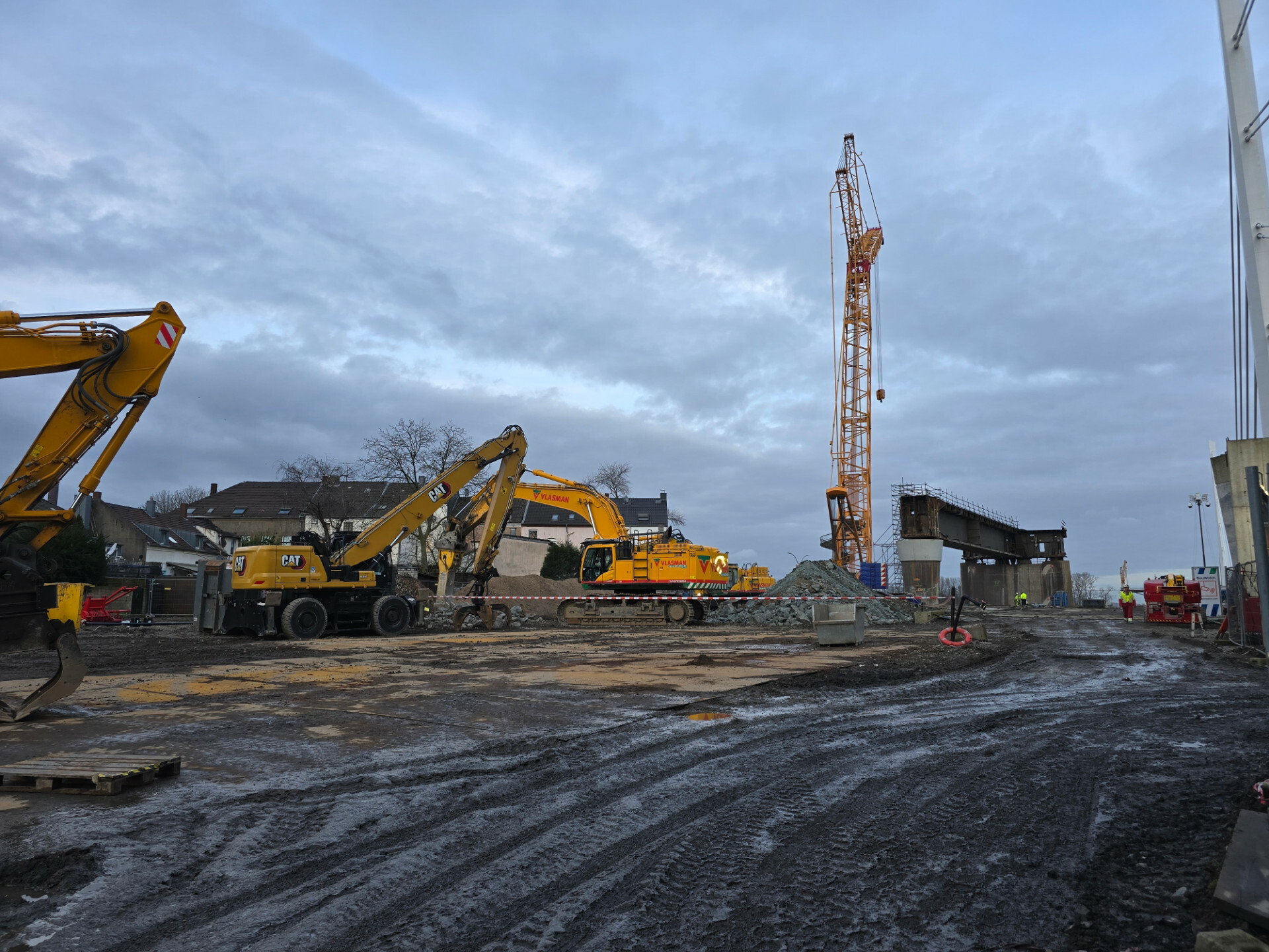

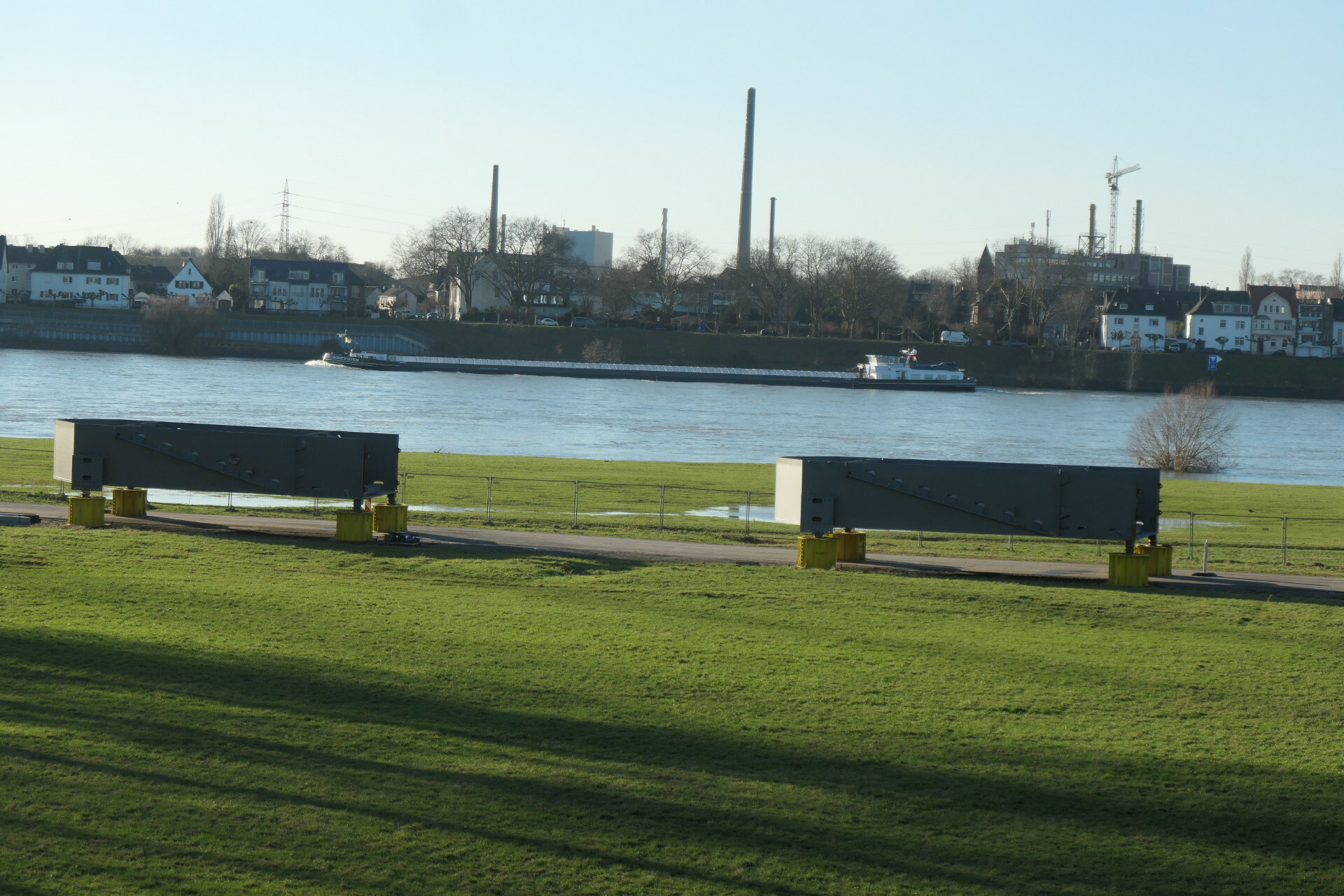

Neudorfer Seite
Weitere Brückenteile sind angeliefert
