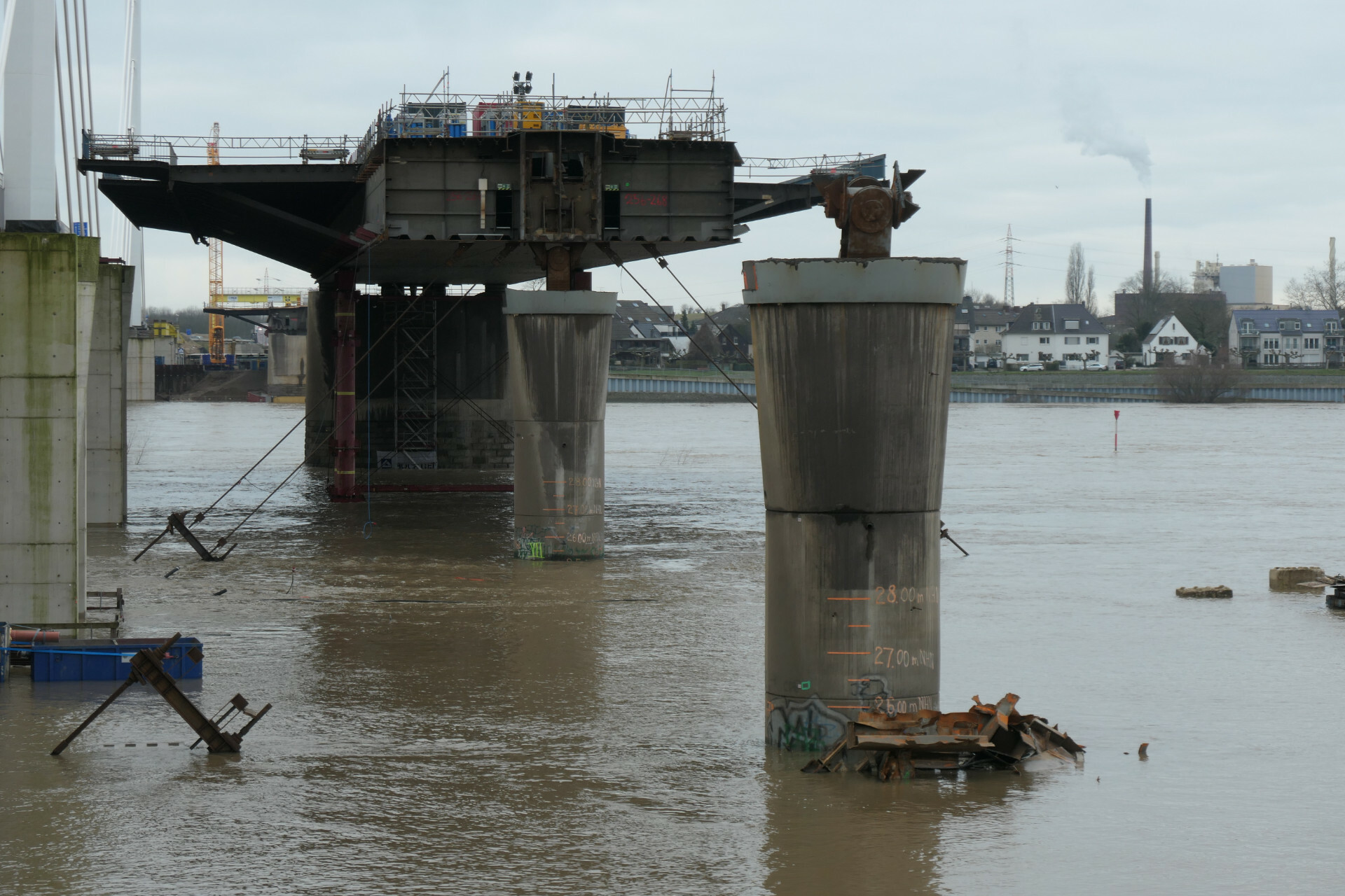

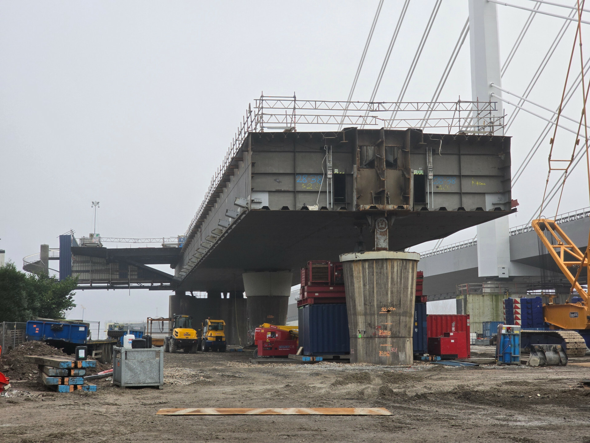

vor 18 Stunden, Blecki schrieb:
Die Bilder sind ja crazy. Lustig, dass die das letzte Stück erst mal dran lassen, um die Treppe weiter nutzen zu können.
Und durch die Ummantelung der kleinen Pfeiler ist nie aufgefallen, wie filigan die Lager eigentlich sind.
Die Lager sind sogenannte Pendelstützen. Oben und unten sind die mit einem Kreuzgelenk versehen. Wird heute nur noch selten gebaut.

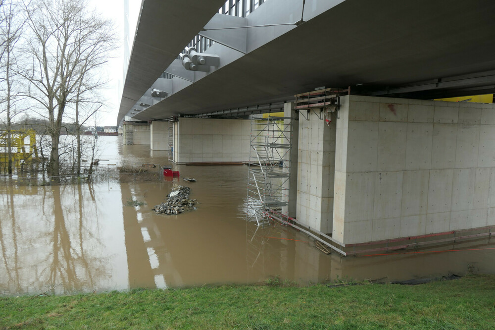

Neuenkamper Seite
Hier steht das gesamte Baufeld unter Wasser

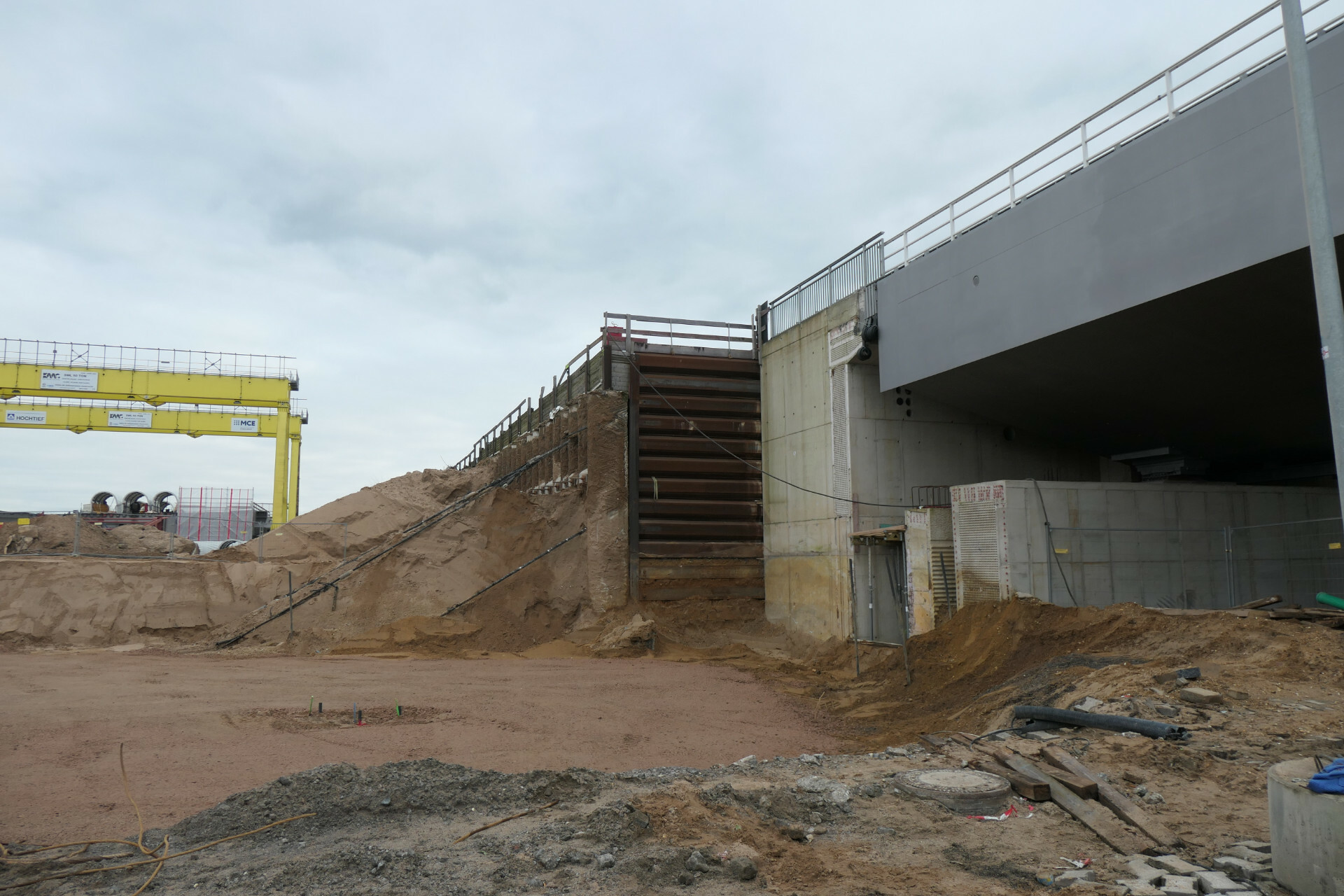

Hier stand das Widerlager
