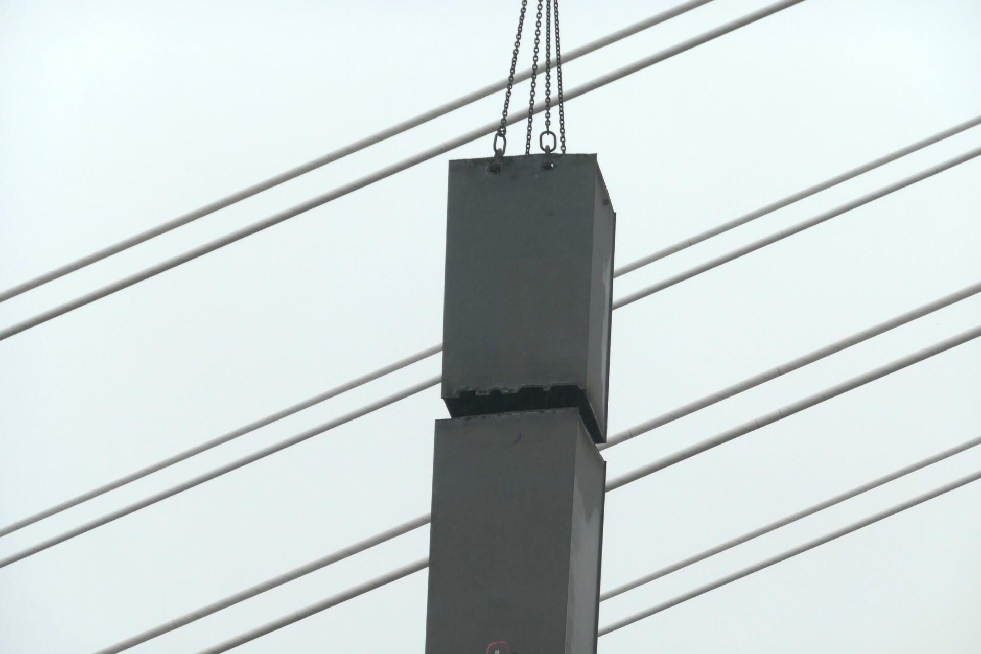

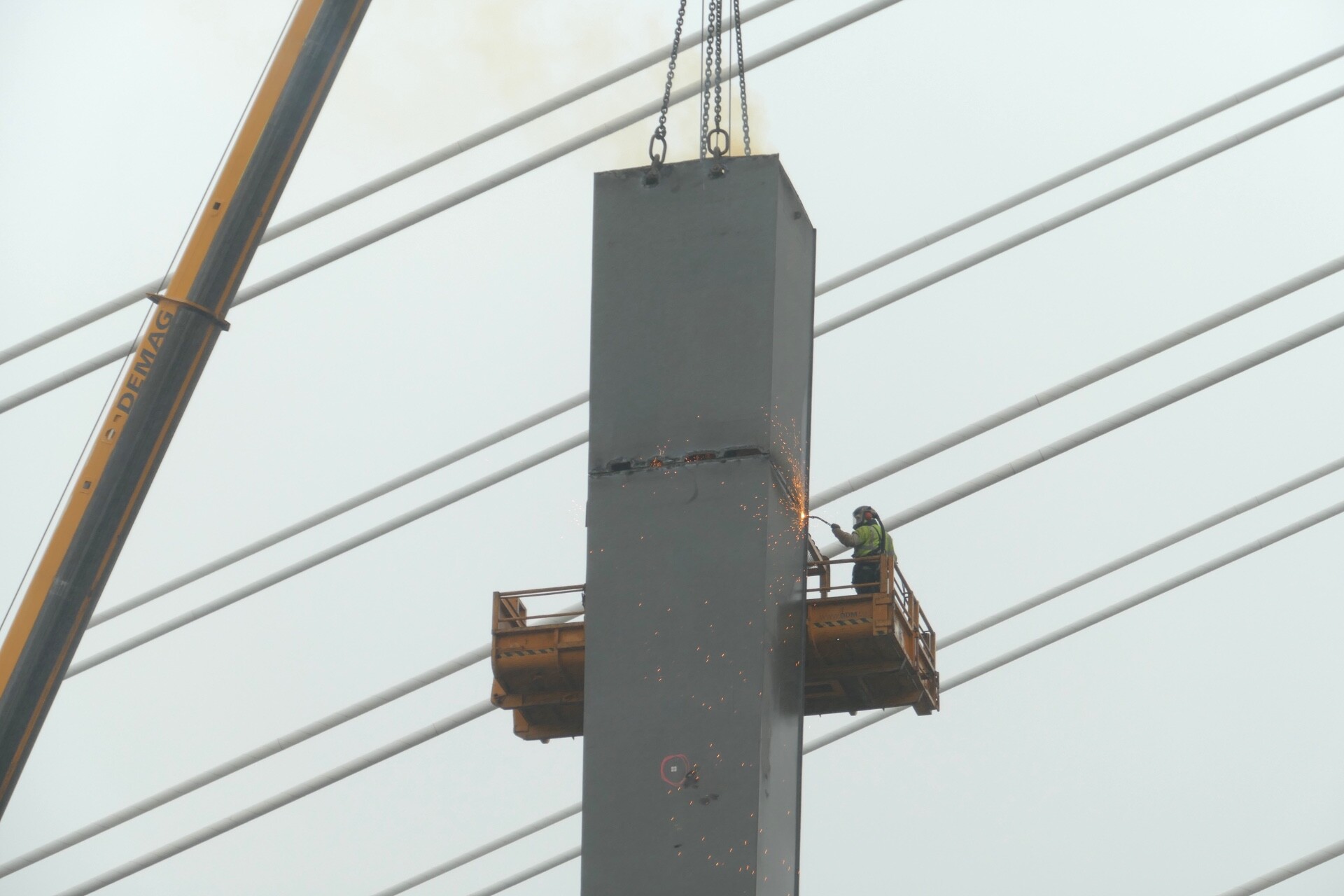

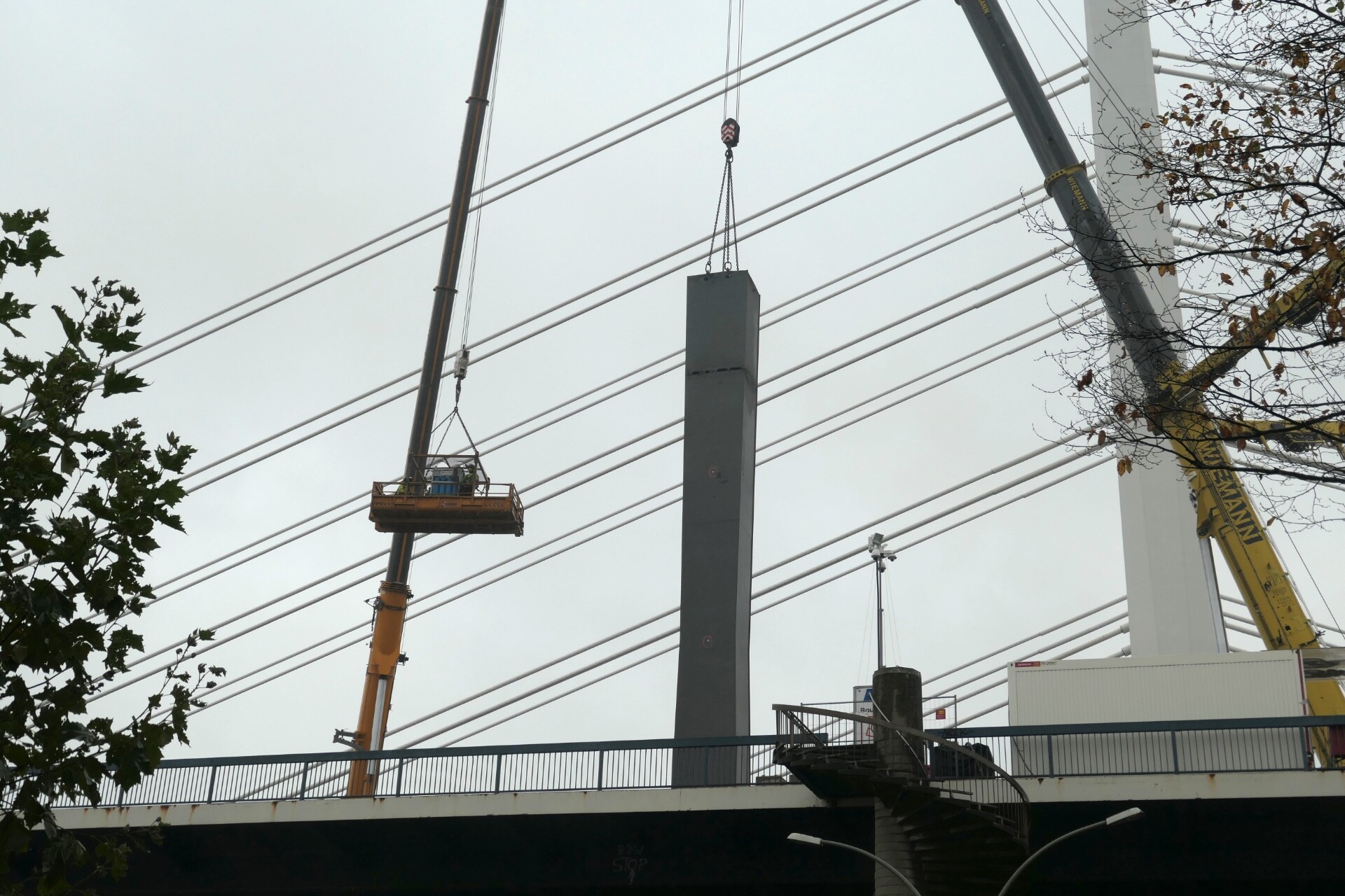

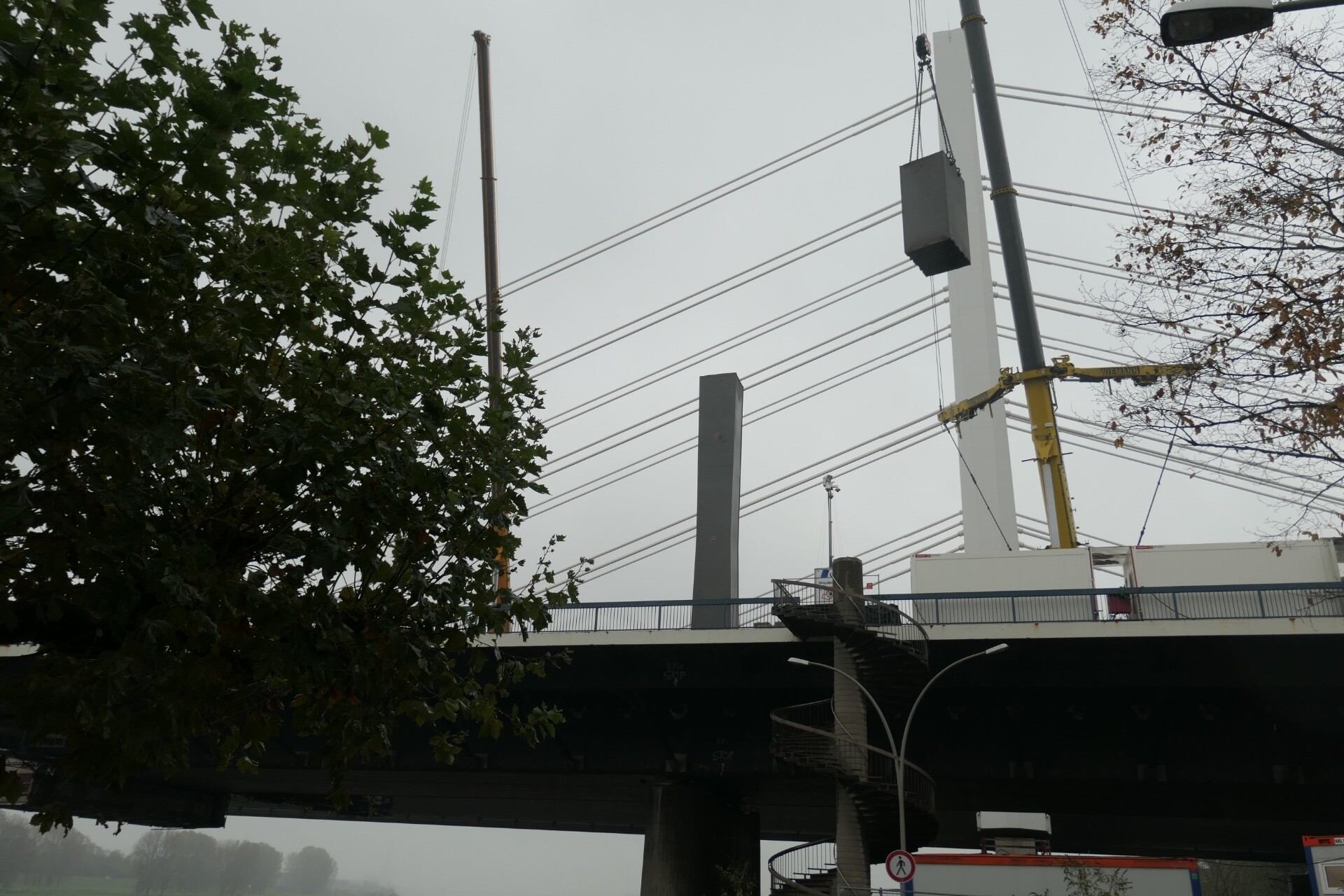

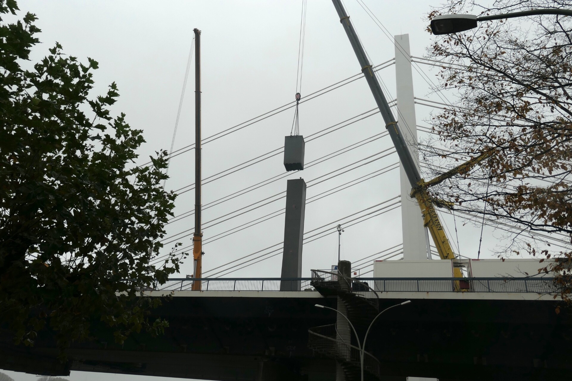

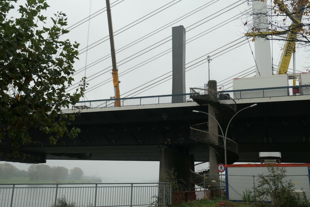

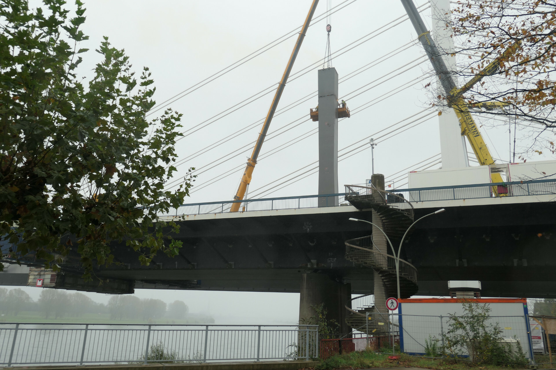

Der Pylon auf der Homberger Seite wird weiter abgebaut.

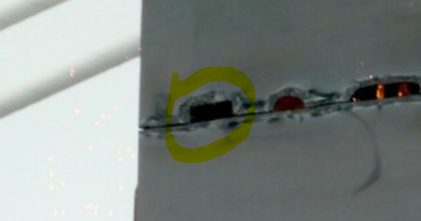

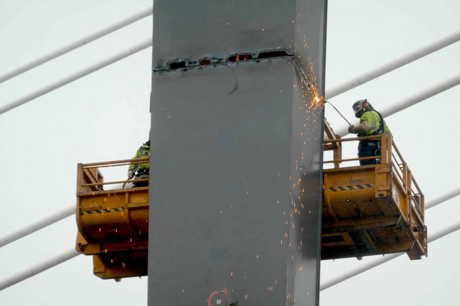

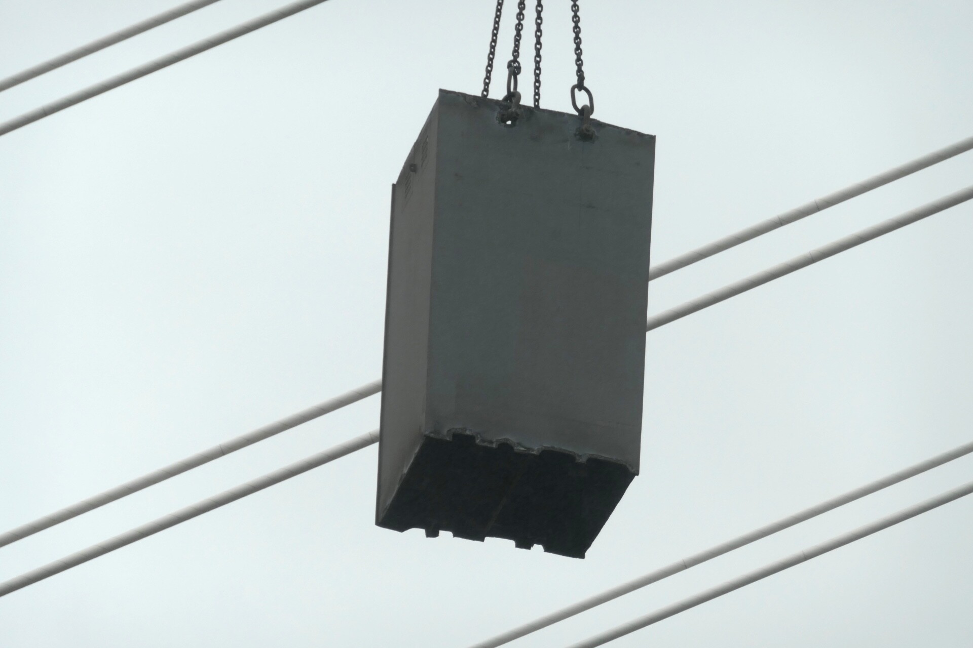

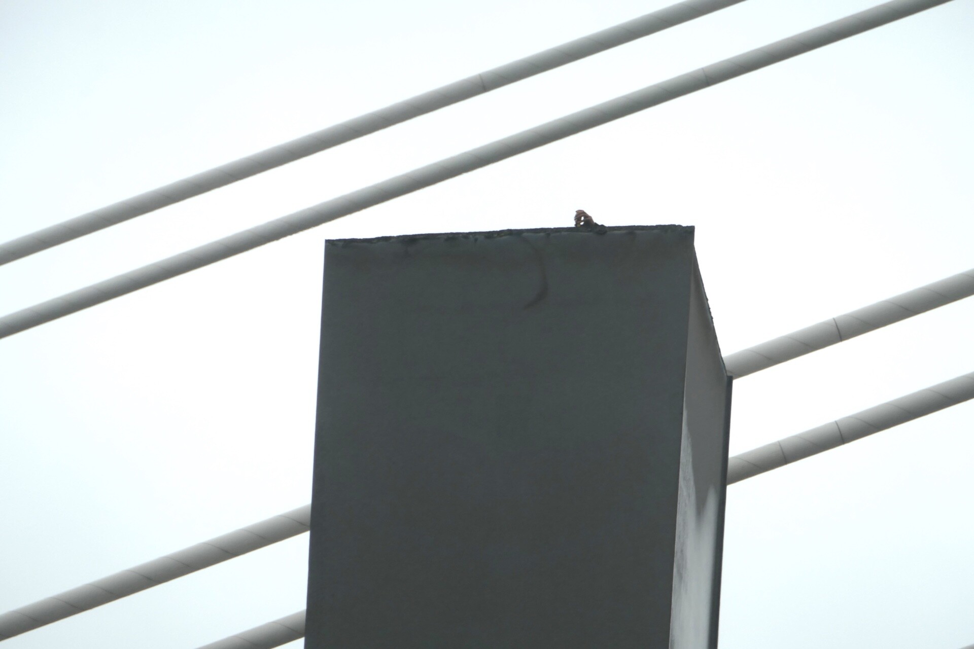

Weiß jemand wozu man diese kleinen Ausschnitte raus brennt. Die sind ja auch nur an den Längsseiten.
Das werden die wohl für die Schneidbrennerlanzen gemacht haben. Man kann auf einem Bild erkennen, dass da Quersteben horizontal und Doppel-T vertikal verlaufen. Da die nur von außen schneiden, werden die die Löcher brauchen, um die Träger auch innen durchschneiden zu können.

Ja, da wirst du Recht haben, das wird auch so sein.

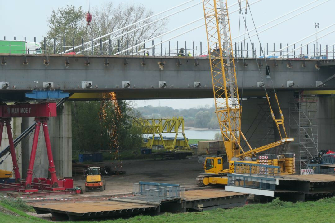

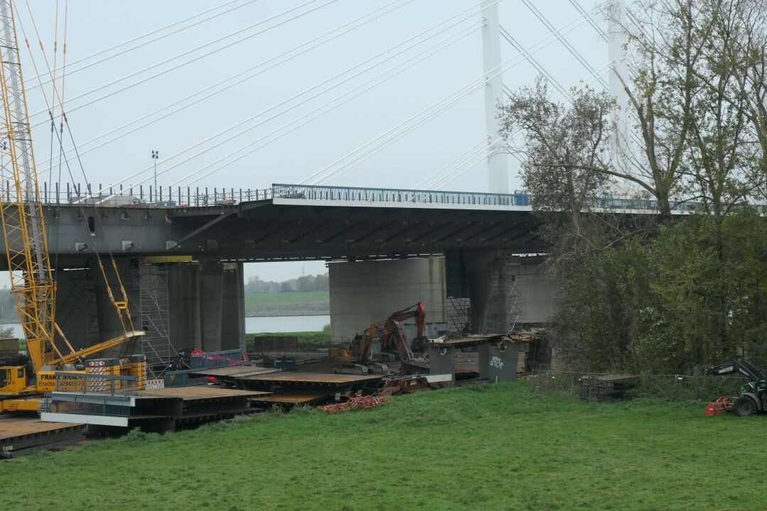

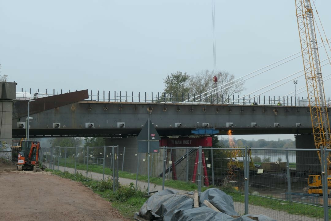

Neuenkamper Seite
Der Rhein Rad und Fußweg unterhalb der Brücke ist gesperrt. Es wird bereits begonnen beidseitig denn Fuß-Und Radweg zu demontieren.
Im Rheinvorland ist der Rad und Fußweg noch vorhanden
