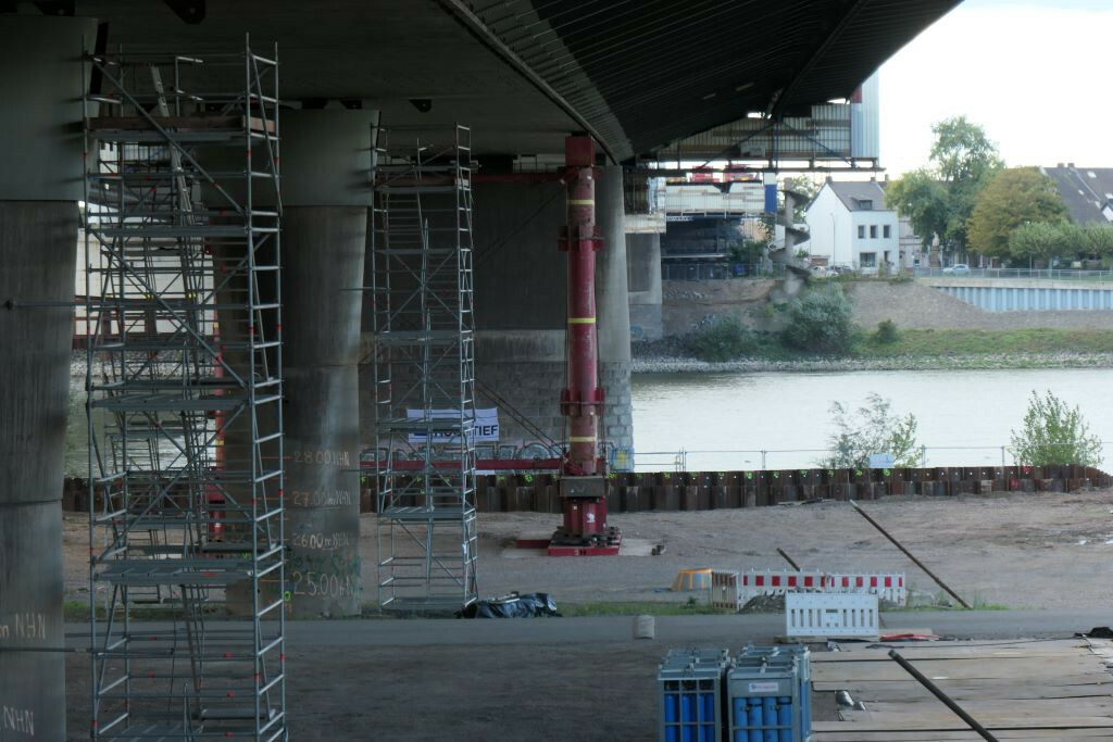

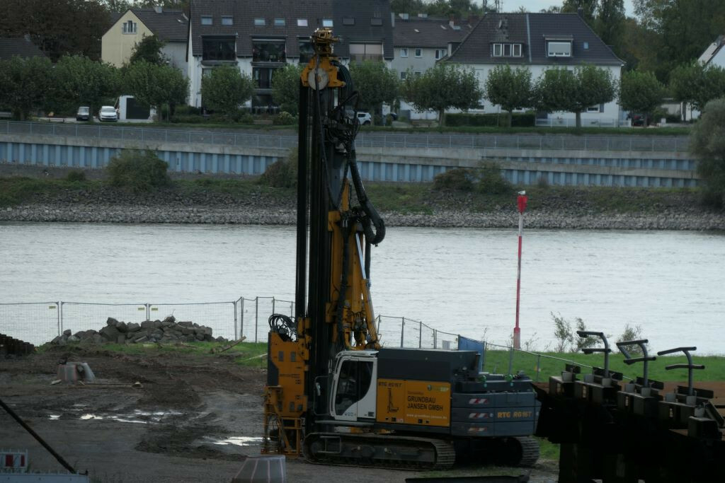

Auf Neuenkamper Seite wurde am Rhein entlang eine rechteckige Spundwand gerammt, vermutlich kommt hier eine Stütze hin

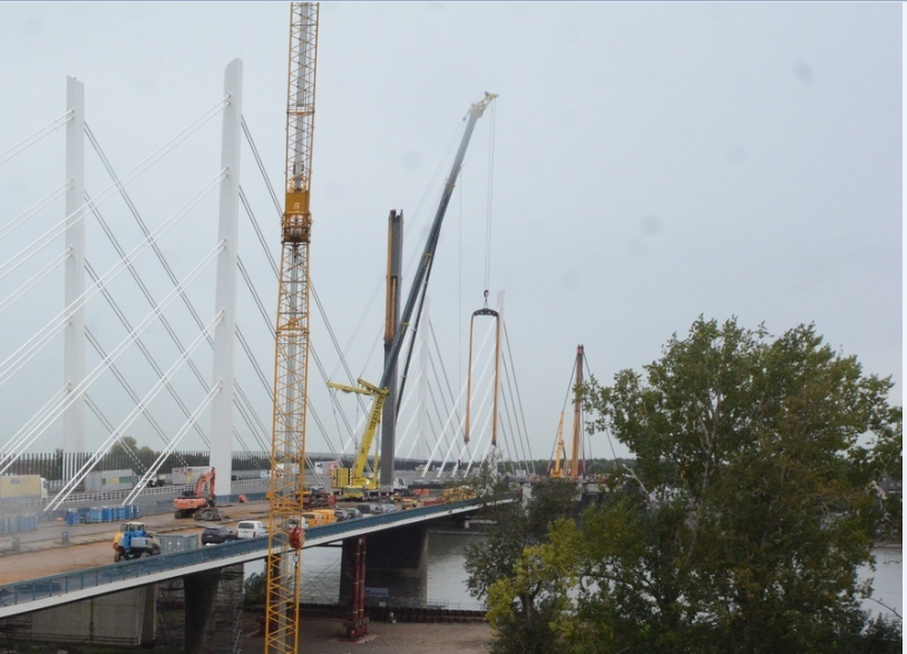

Heute sind die Hilfsseile am Pylon demontiert worden. Da hat man kurzen Prozess gemacht. 2 Mitarbeiter wurden mit dem weißen Kran im Arbeitkorb nach oben gefahren,  befestigten dann die Seile am gelben Kran. Dieser lupfte anschließend die Hilfsseile etwas an und dann wurden sie mit einem Trennschleifer durchtrennt. Vor 15:00 Uhr waren alle Seile schon unten.
