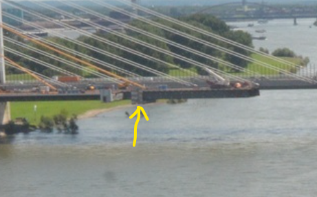

On 10.7.2024 at 21:31, worms1809 schrieb:
Da lässt sich eine Brückenseite aber ganz schön hängen...oder tàuscht der Winkel?

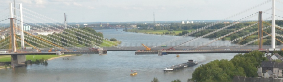

Jetzt gehts jeweils in die andere Richtung.

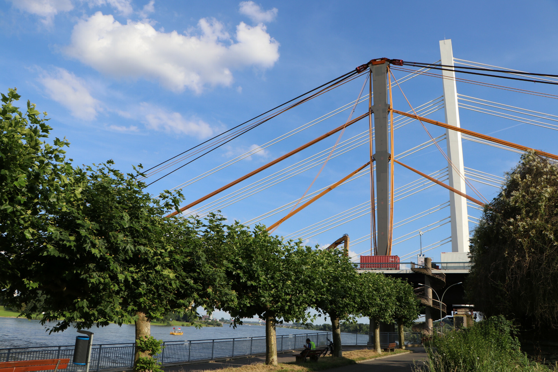

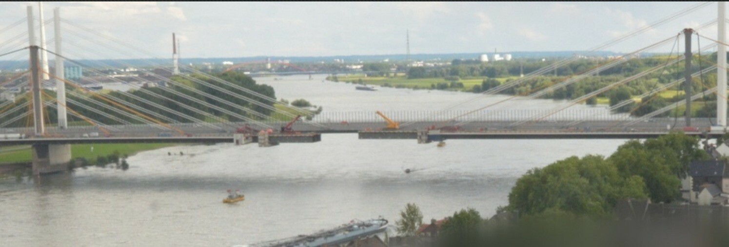

Ja und auf der rechten Rheinseite ist erst mal "Ende Gelände".

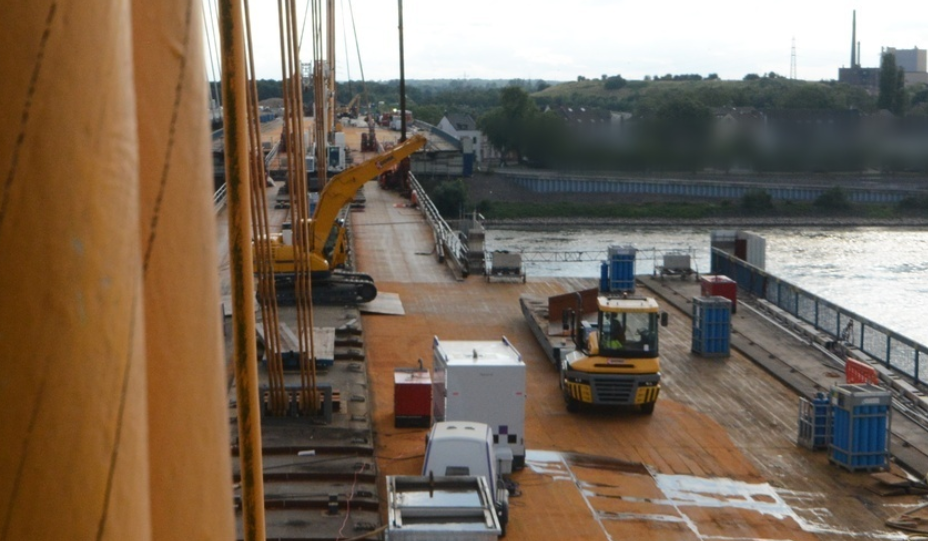

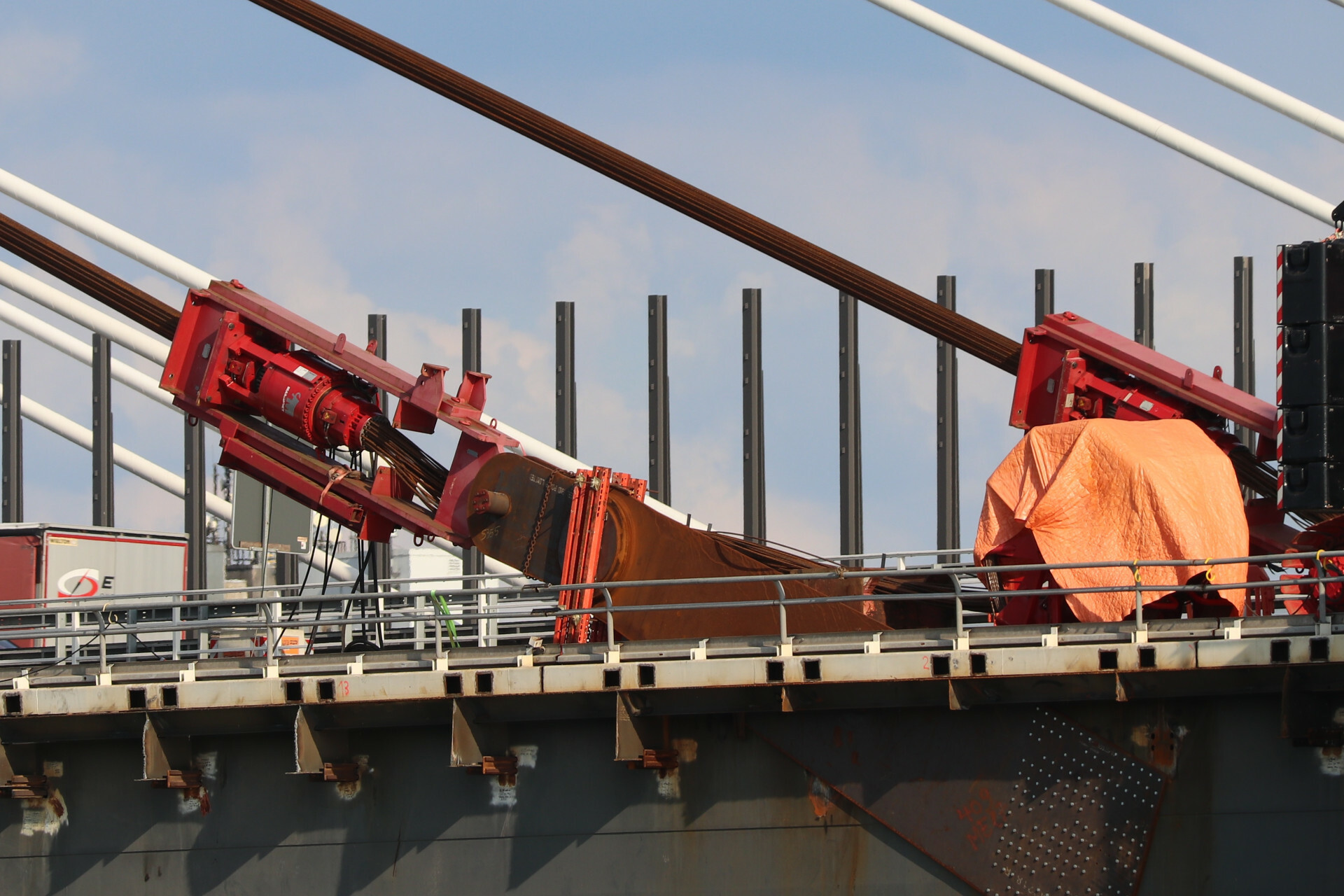

Der Rückbau des Mittelstegs der Brücke ist bei den Hilfsseilen angekommen.
Diese müssen wohl jetzt erstmal versetzt werden.

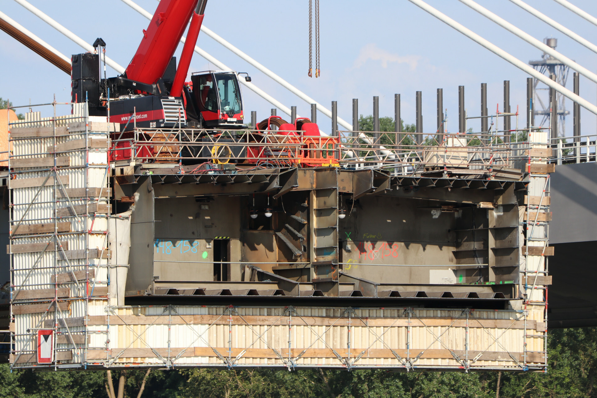

Das Gerüst, das zum Abtrennen des Mittelstegs dient, wurde schon in Parkstellung gefahren.

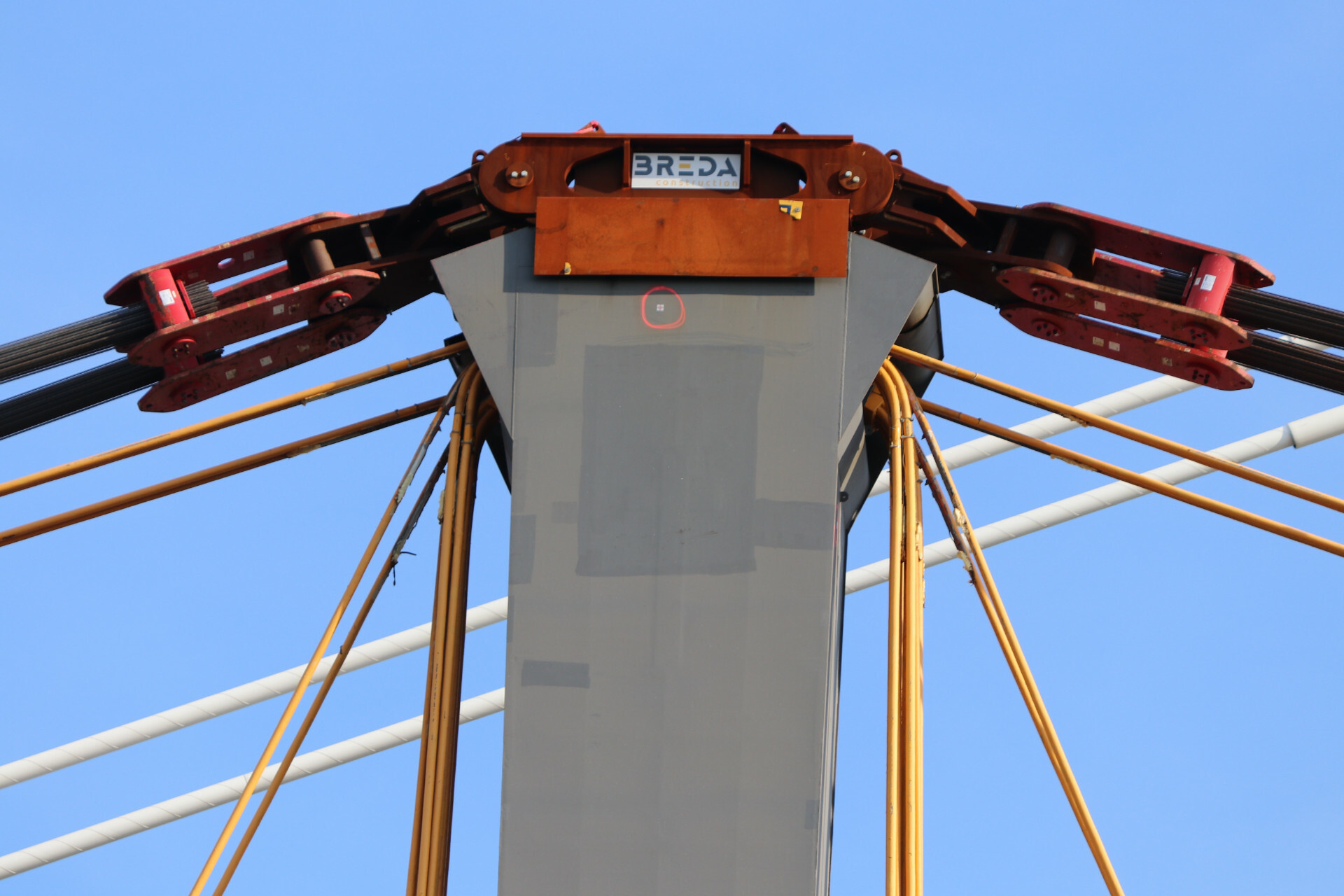

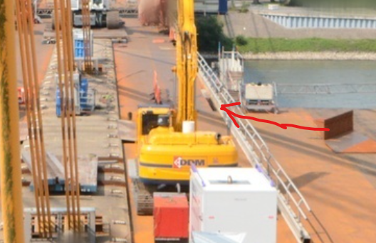

Die Augenbleche zum Anschlagen der Hilfsseile werden auch schon gesetzt. Danach braucht man "nur" noch die Seile versetzen.
Ich glaube hier gibt's schon mal den Schlitz, in den dann die Augenbleche versenkt werden.
Anscheinend ist im Terminplan noch genug Luft, so daß man diese Arbeiten nicht schon im Vorfeld erledigt hat.
Es wird jetzt sicher ein paar Tage dauern, bis man wieder ans zurückschneiden geht.
