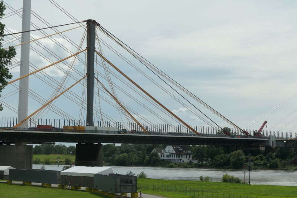

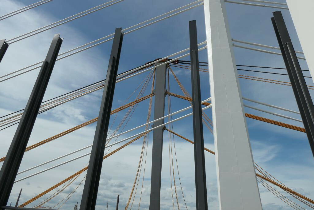

Und auch wenn der Raupenkran nach dem entfernen der äußersten Seilgruppe nur ein paar Meter weiter zurückfahren kann und ein paar Meter mehr zurückgebaut werden, so sind das auch einige Tonnen weniger, die nach dem Entlasten der Hilfsseile auf die mittlere Seilgruppe wirken. Vielleicht wäre es für den Rückbau gar nicht notwendig gewesen, sondern nur zum Entspannen der alten Seile, aber wer will denn dafür seine Hand ins Feuer legen, wenn das in dieser Größenordnung noch nie gemacht wurde.
Bisher wurden nur die Seile vom Neuenkamper Pylon gekappt, Am Homberger Pylon passiert noch nichts
Die Vorarbeiten sind viel aufwendiger als ich dachte. Hieß es nicht, dass die Brücke bis Ende des Jahres weg sein soll?
Da müssen sie sich echt noch beeilen.

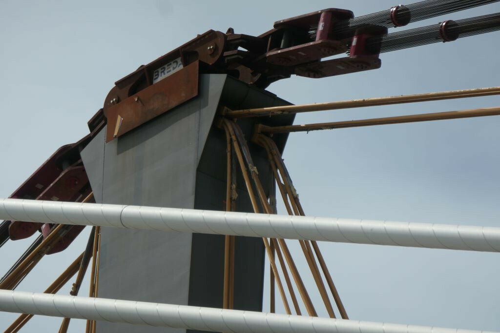

Das wird schon gehen. Das Schwierigste war ja das Anbringen der Hilfsseile. Der eigentliche Rückbau ging ja bisher auch recht zügig. Landseitig muss an den Hilfsseilen nichts mehr geändert werden. Nur das Umsetzen der Anschlagskonstruktion flussseitig wird noch mal etwas Zeit brauchen.
Und sobald es an die Pylone selbst geht, kann alles vom Vorland aus gemacht werden - das wird dann recht zügig gehen.
