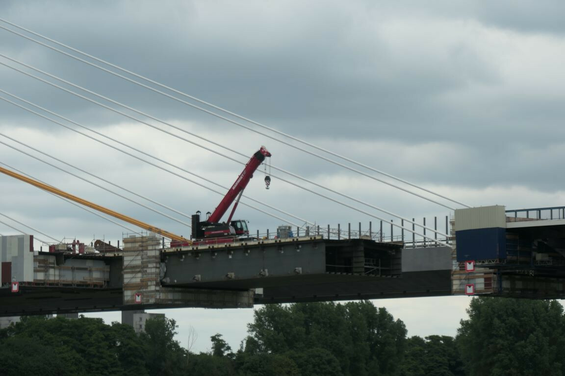

Die Brücke ist getrennt und es klafft schon eine Lücke
Der hintere Graue Stahlkasten gehört zur neuen Brücke

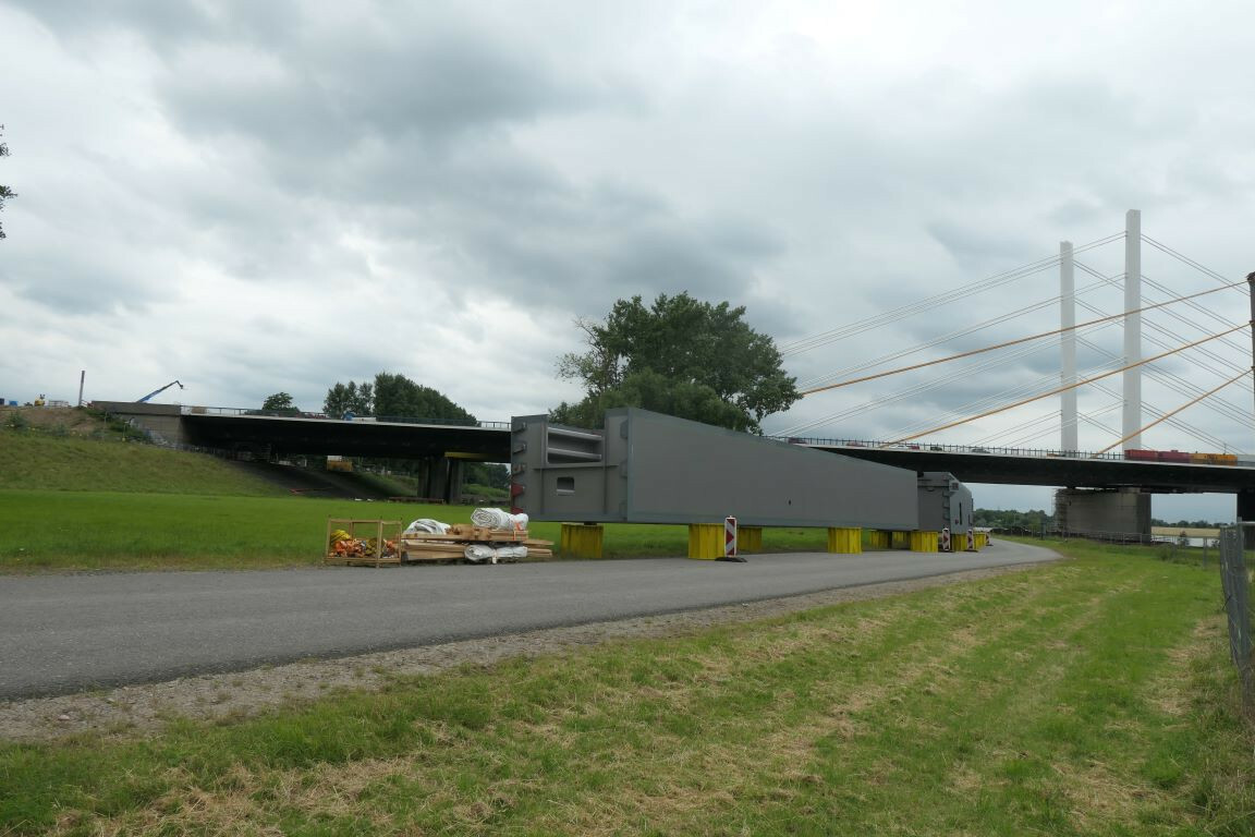

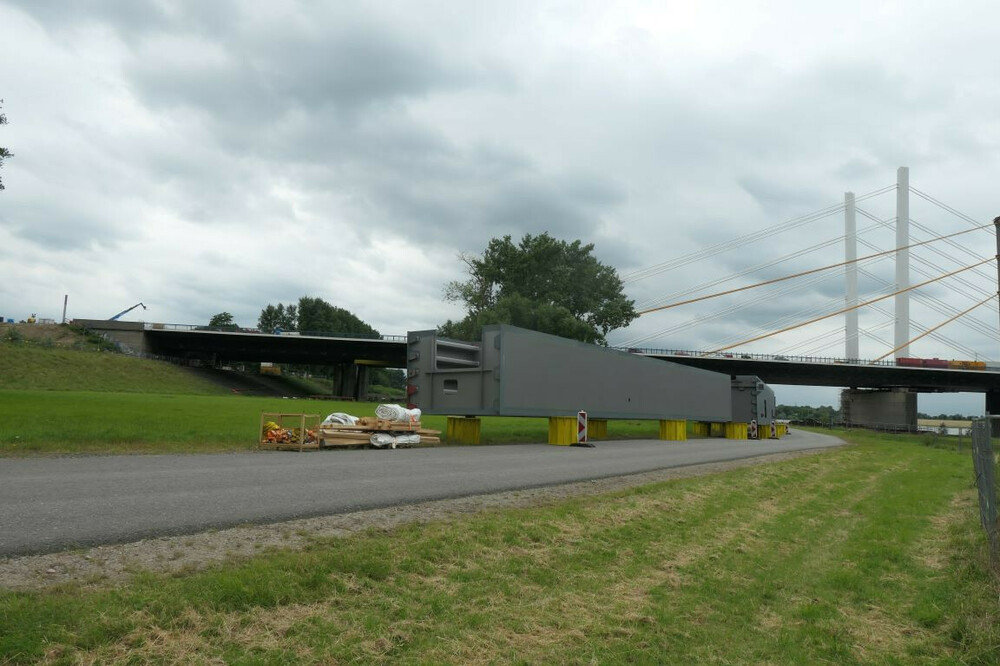

Anlieferung von neuen Brückenkästen

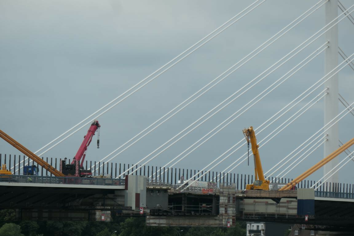

Schade, dass die Webcams immer nur in relativ großen Zeitabständen Bilder zeigen und auch ohne Zeitstempel. Aber dafür ist jetzt wieder Kamera 2 aktiv und man kann der Stahlschere beim Zerkleinern der alten Brücke zusehen.

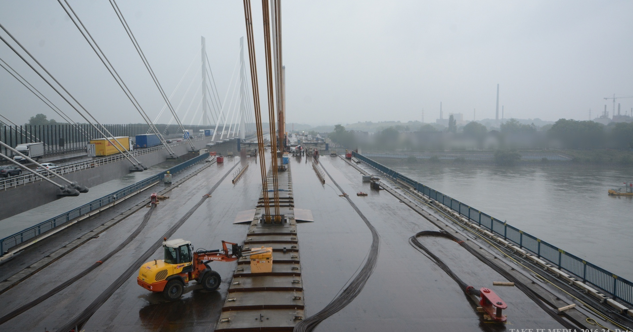

Letztens konnte ich auch einen etwas schlechte Screenshot von einem Brückenteil machen. Und ein recht schönes Bild bei Nacht.

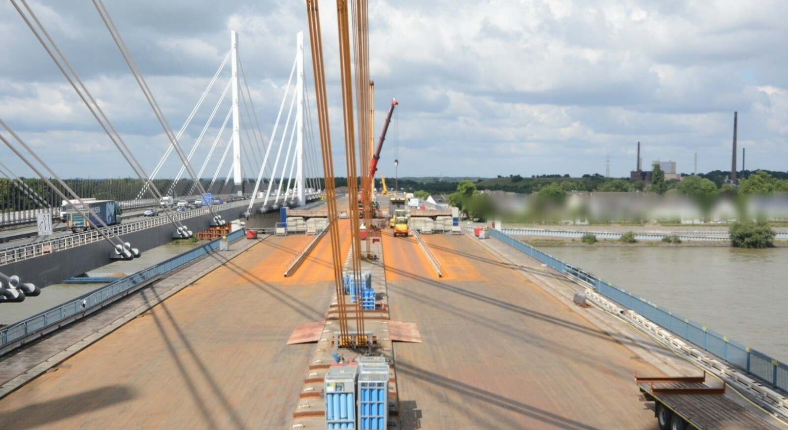

Nach der Animation des Rückbaus dachte ich irgendwie, dass man die Seile über die Pylone legt und nicht zwei Stränge macht, die man jeweils einzeln oben anbringt. Aber einzelne Seile sind ja auch viel logischer, da die Seile zum Ufer hin immer gleich lang bleiben, während die Wasserseite nach jedem Schritt kürzer wird.
Auf jeden Fall ein Meilenstein, wenn das erste Mal seit gut 55 Jahren ein Teil der Seile wieder entspannt wird.
Anscheinend geht's los, mit dem Einbau der Hilfsseile.
