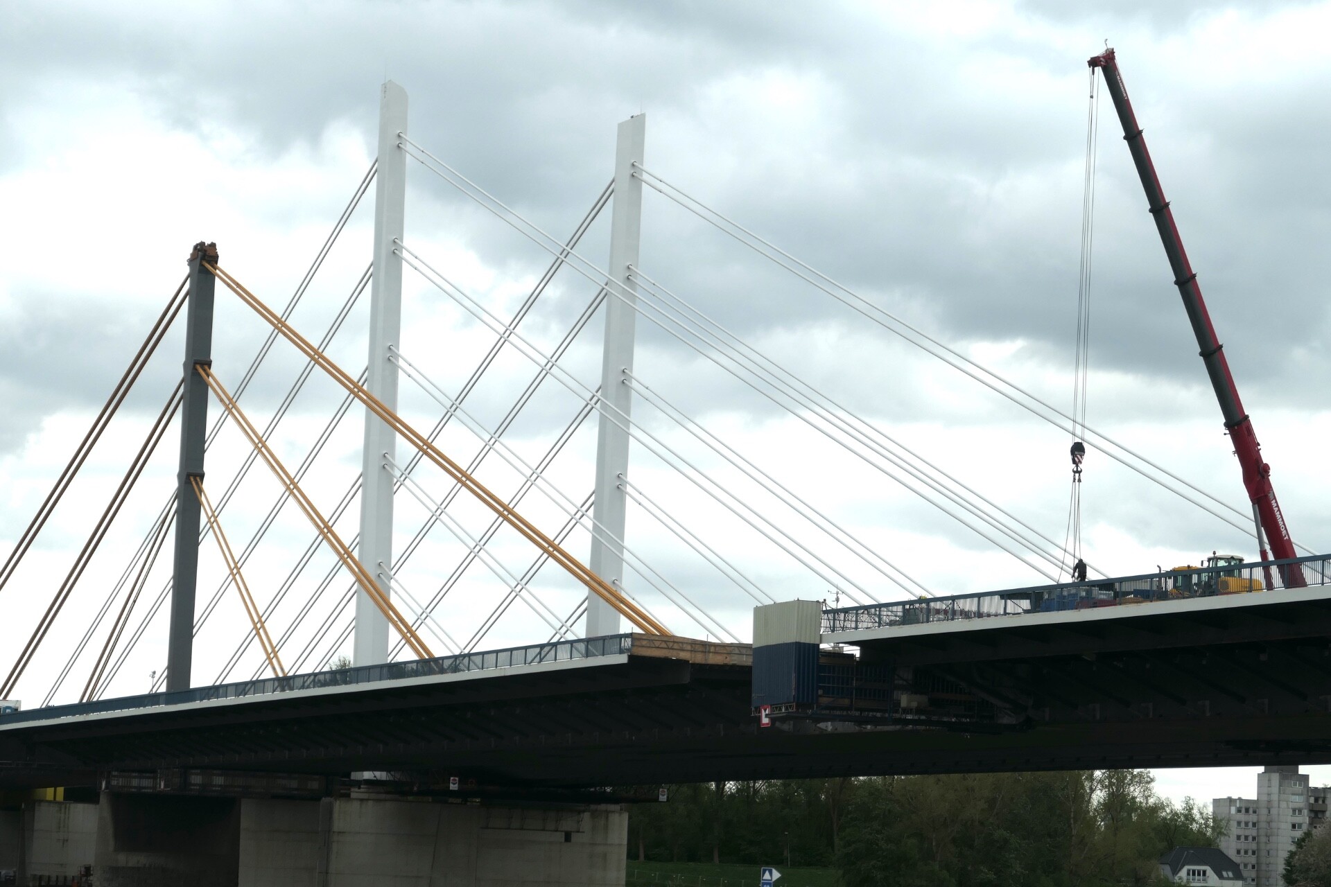

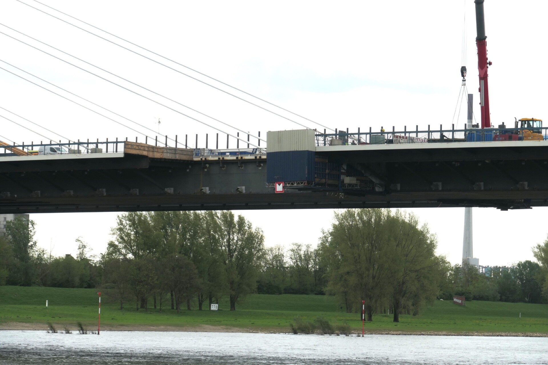

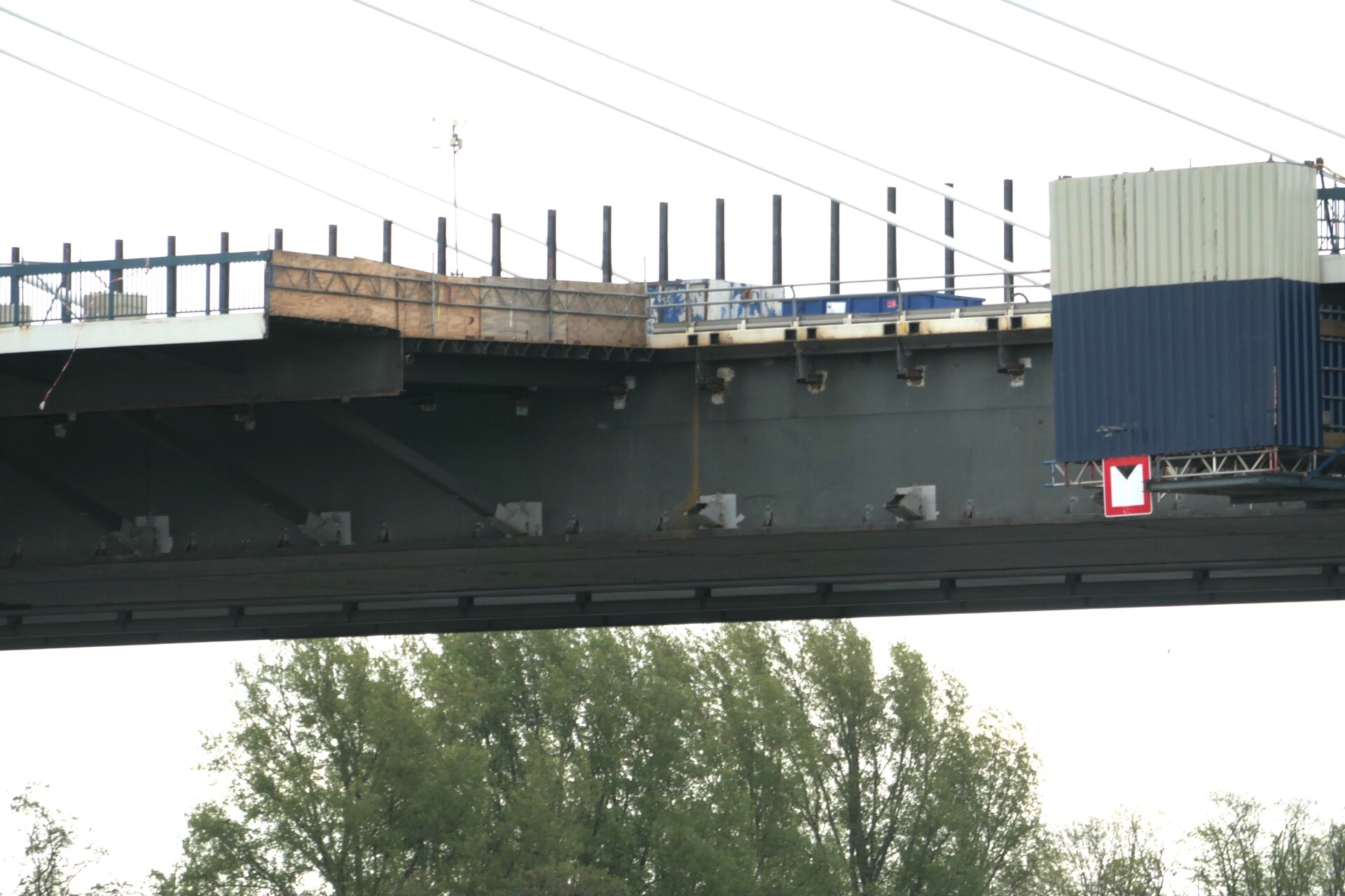

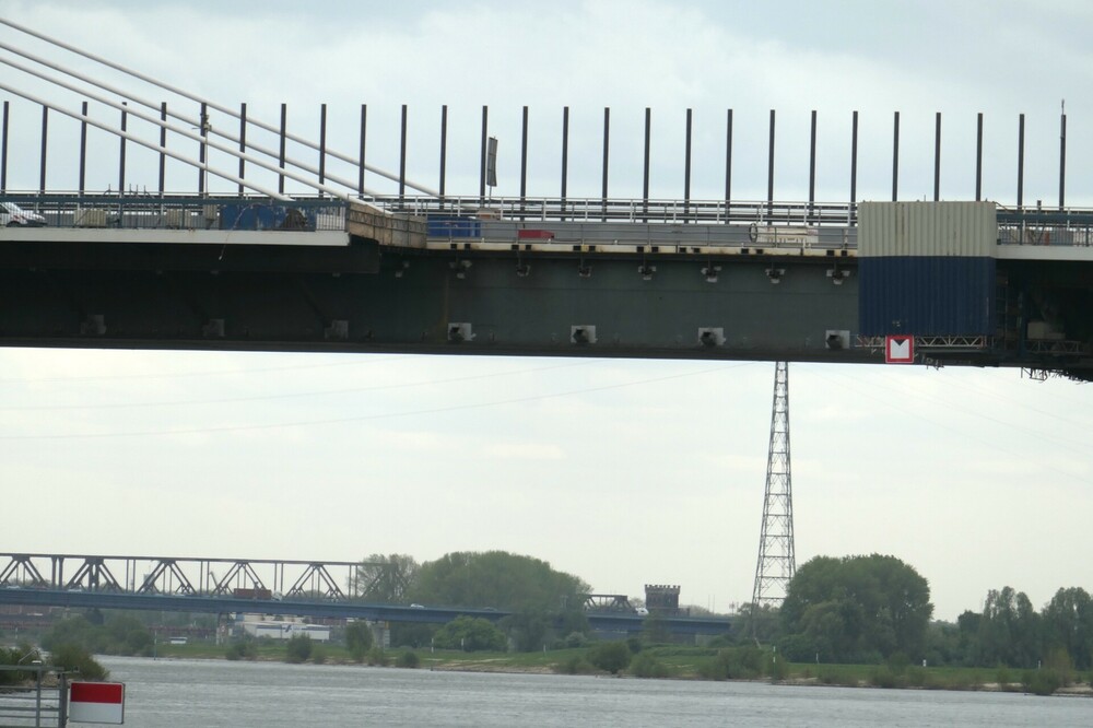

Der alten A-40-Rheinbrücke geht es jetzt an den Kragen, das erste Element an den Außenseiten wurde herausgeschnitten. „Wahnsinn, wie dünn die Bleche sind!“, sagt Knut Ewald beeindruckt. Jahrzehntelang sind die Autofahrer über 22 Millimeter dünnen Stahl gefahren, „und das hat nachweislich gehalten“, sagt der Projektleiter der Deges für den Abriss und Neubau der A-40-Rheinbrücke. In den 60er und 70er Jahren habe man „unglaublich schlank geplant, materialsparend gebaut, für den Verkehr damals war das auch völlig ausreichend“.
Für die Stabilität des filigranen Baus sorgten zudem viel Beton sowie die Trapezbleche unterhalb des Stahls, also die nebeneinander angeordneten dreieckigen Unterkonstruktionselemente. Die neue Brücke nebenan ist deutlich stabiler gebaut, muss mehr Gewicht, mehr Verkehr schultern, sagt Ewald.
Beim Vorgängermodell werden jetzt zunächst die sogenannten Kragelemente abgeschnitten, also das, worauf früher ein Teil der Fahrbahnen und der Radweg lag. Dafür werden zunächst Löcher in die Stahloberfläche gebrannt, um Kranösen einzuhaken. Damit wird das jeweils anderthalb Meter breite Kuchenstück an einen Kran gehängt und gesichert. Dann fliegen abwechselnd oben und unten die Funken, weil die Stücke mit Brennschneidern getrennt werden.
In etwa drei Wochen soll es zum Königsmoment kommen: Dann wird der tragende Hohlkasten in der Brückenmitte durchtrennt. Wie berichtet, ist das ein besonders schwieriges Unterfangen, weil die Brücke unter Spannung steht.
Im Rhein leiten Wahrschauflöße die Schifffahrt an den Arbeitsstellen vorbei, während die Brücke scheibchenweise zurückgebaut wird. Auf der Brücke knapp 20 Meter über dem Rhein sind knapp 30 Leute mit dem Abbruch beschäftigt.
