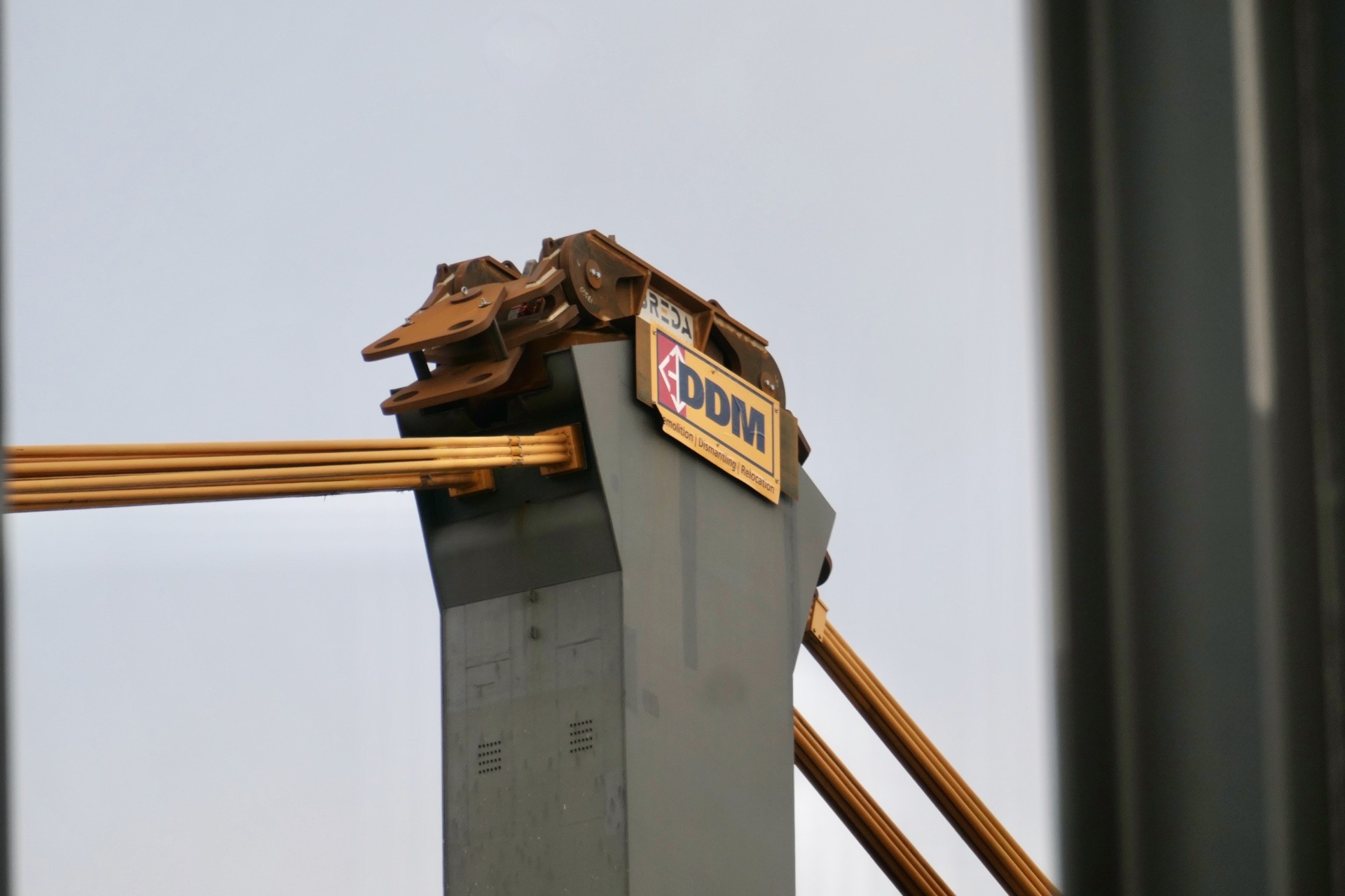

Für den Abriss der alten Rheinbrücke müssen neue Pylonenköpfe her
Auch auf den Pylonen steht vor deren Abriss erst mal ein Neubau. Die alten Pylonenköpfe wurden entfernt und neue Köpfe konstruiert, erzählt Baustellenchef Jan van Dam. Jeder von ihnen wiegt 21 Tonnen und soll die zusätzlichen Baustellenseile halten, wenn die Bestandsseile nach und nach gekappt werden. „Dann übernehmen wir die Brücke“, verdeutlicht der Niederländer die, nun ja, Tragweite. 900 Tonnen müsse jedes Seil halten.
Verbunden werden sie am Boden mit sogenannten „Augenblechen“, für die bereits Längsschlitze in die Brücke geschnitten wurden. Knut Ewald, Projektleiter der Deges, ergänzt, dass es vor allem darum geht, die Kräfte zu beherrschen, die auf und in der Brücke wirken. „Uns darf da nichts wegflitschen“, sagt er anschaulich.

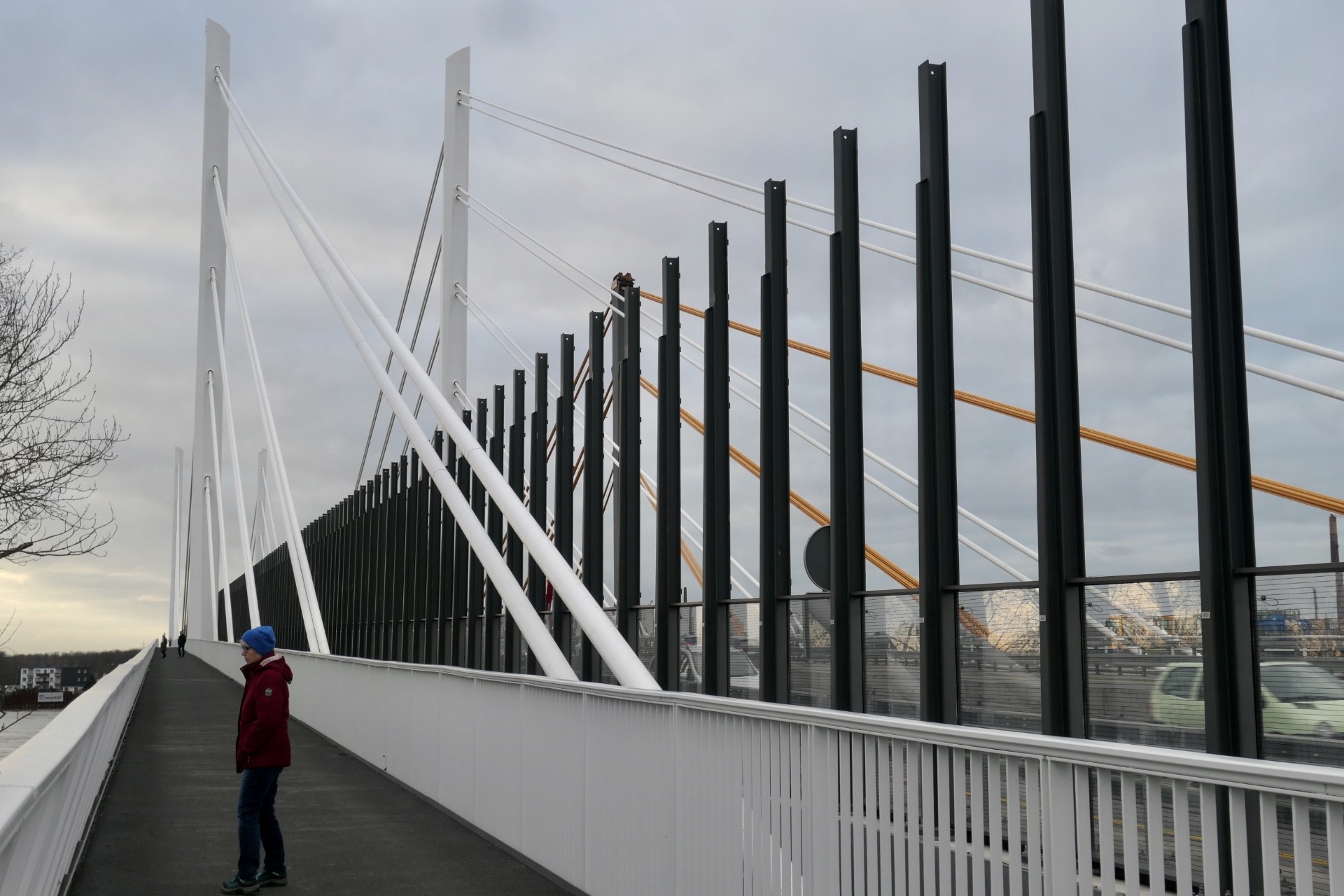

Ein paar Bilder vom 2. Weihnachtstag.

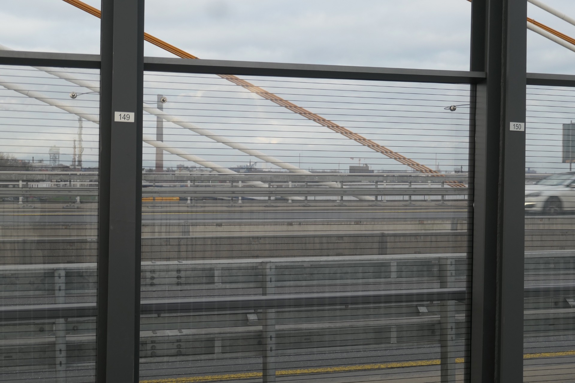

Ich fand es jetzt schon bemerkenswert, wie viel Schall die niedrige Schutzwand abhält. Wenn dann am Ende alle Lärmschutzwände stehen wird es in Neuenkamp signifikant ruhiger sein.

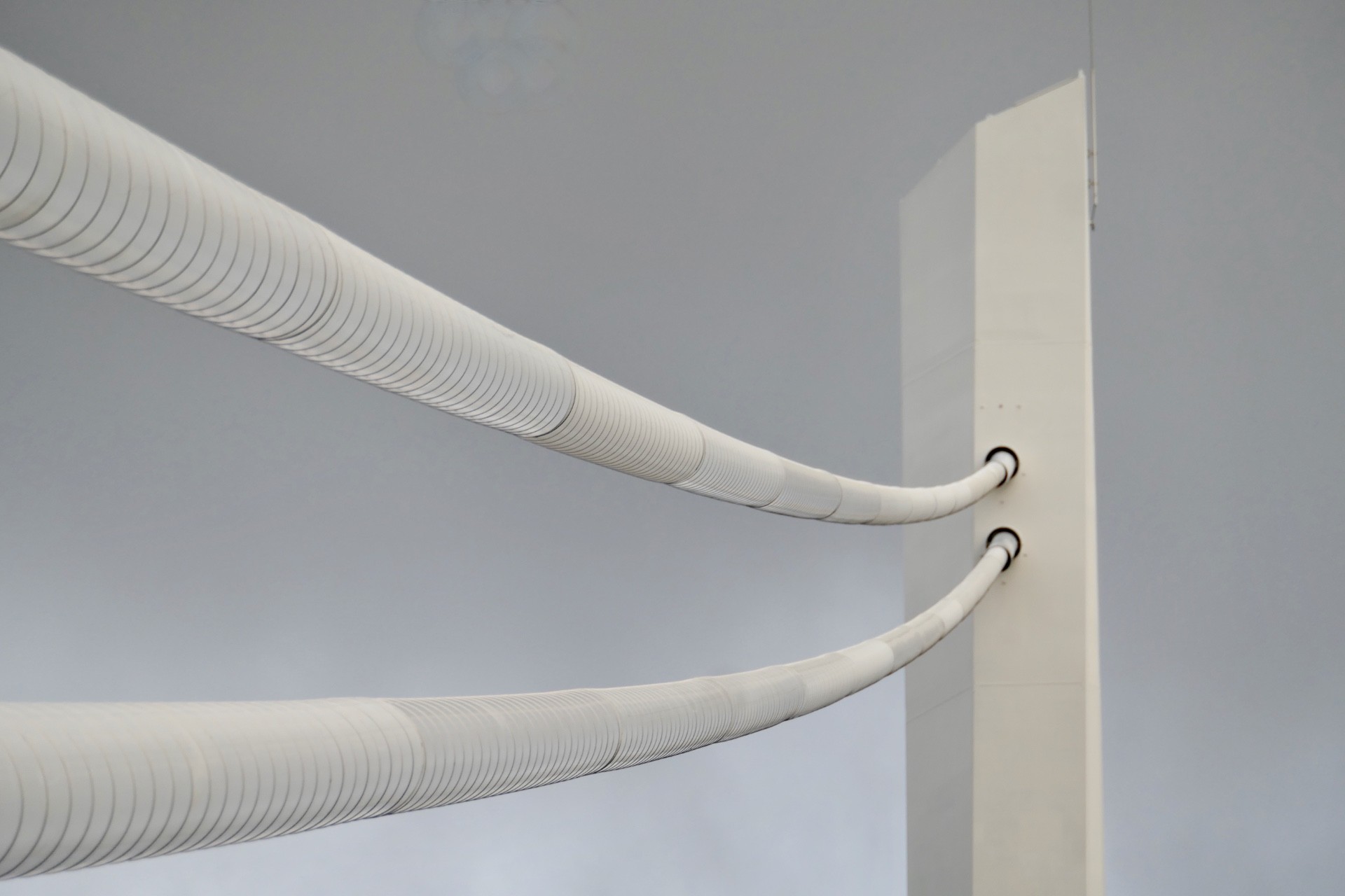

Das Geländer des Radwegs weist relativ viele Flickstellen auf, wo Beschädigungen der weißen Farbe mit Rostschutzfarbe überstrichen wurden. Hätte ich mir besser vorgestellt. Und die Unterseiten der Kabelummantelungen werden bereits dreckig vom Schiffsverkehr. Gute Entscheidung die Brücke nicht in weiß zu streichen.

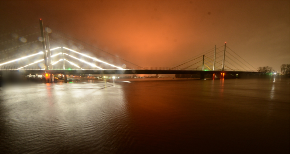

Hochwasser

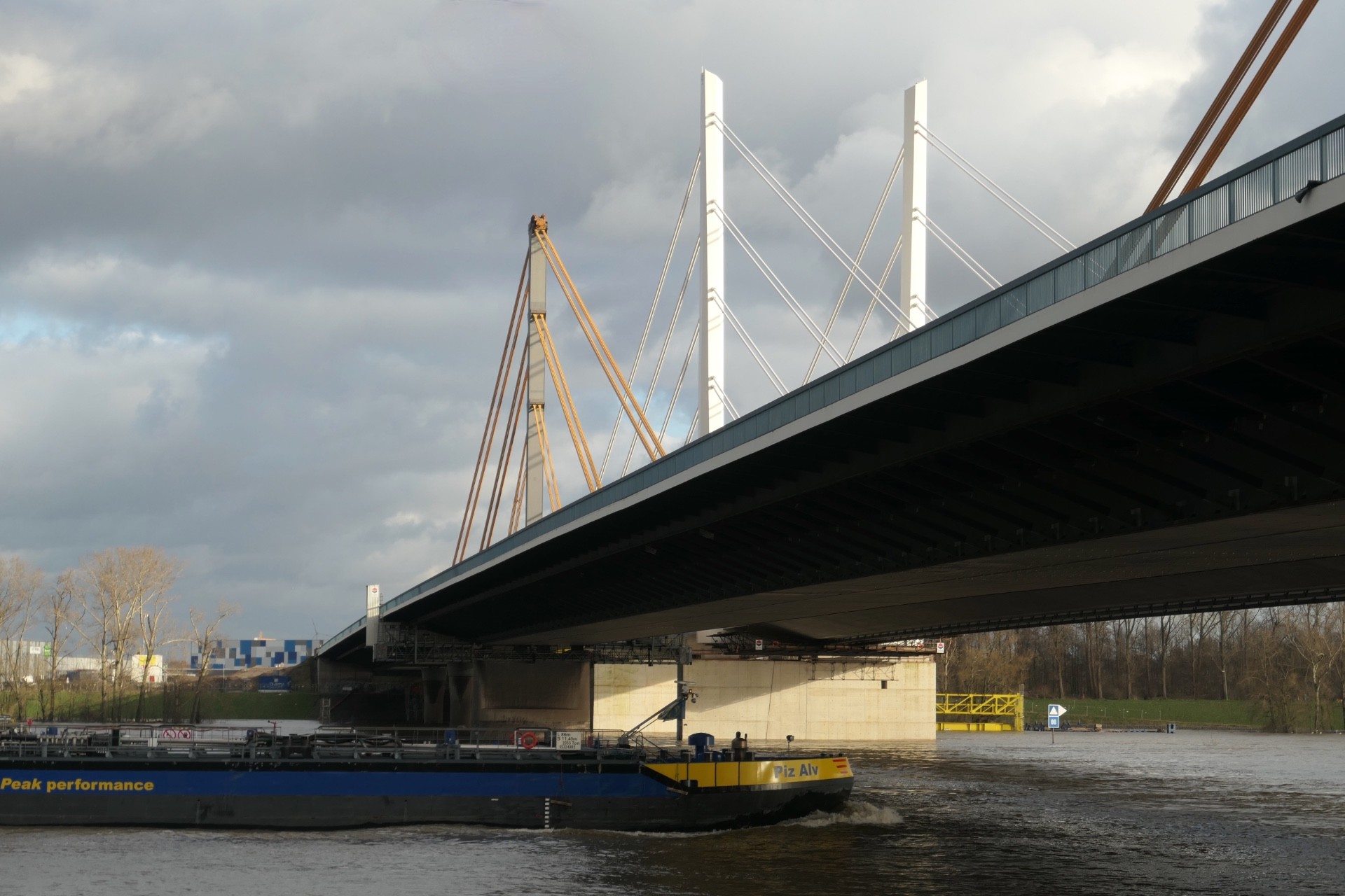

Der Lotse kommt per Boot

Die verdreckten PE-Rohre waren schon direkt nach Einbau verdreckt. Man hat diese nch dem Einbau nicht mehr gereinigt!
