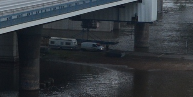

Da ist wahrscheinlich die Bauleitung des niederländischen Abrissunternehmens im Anmarsch - Natürlich mit Wohnwagen und auf Stellplatzsuche in 1. Wasserreihe ...  🤣

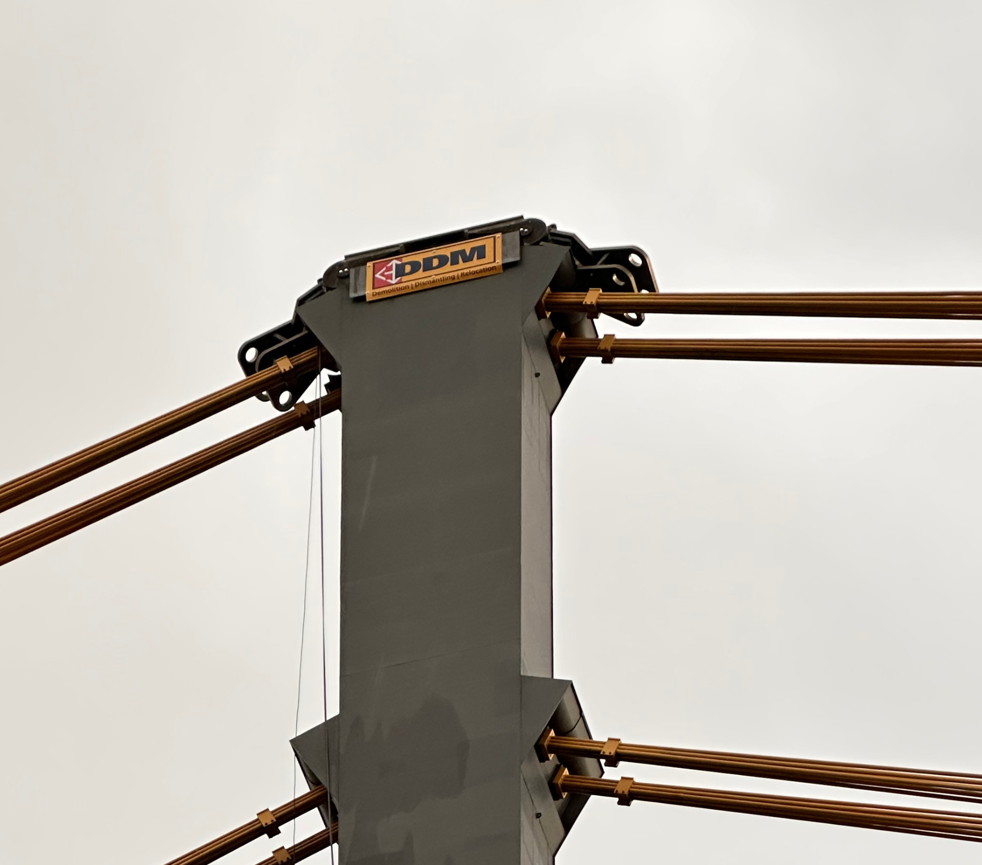

Sind zwischenzeitlich schon einige von den "Seilabstandshaltern" entfernt, wenn man es mal mit dem Bild vergleicht.
Bei dem Teil auf den Pylonköpfen handelt es sich um eine recht massive Konstruktion, die zusätzliche Abspannseile o.ä. aufnehmen soll.  Die Gabeln mit den beiden Bolzenbohrungen haben locker eine Blechdicke von 60 -70 mm.
Wahrscheinlich wird die Entlastung der Seile nicht durch Absenken der Kabelsattel realisiert, sondern durch Entlastung der Seilbündel durch diese zusätzliche Abspannebene. Das Freilegen der Kabelsattel ist wohl zu aufwendig bzw. kompliziert.
Die Kabelsattel wurden damals beim Bau, nach dem Spannen mit Hydraulikpressen, direkt mit den Pylonaussenwänden verschweißt. In dem Bild kann mann unterhalb der Kabelbündel noch die langen, vertikal verlaufenden, rechteckigen Schweißnahtverläufe erkennen.
