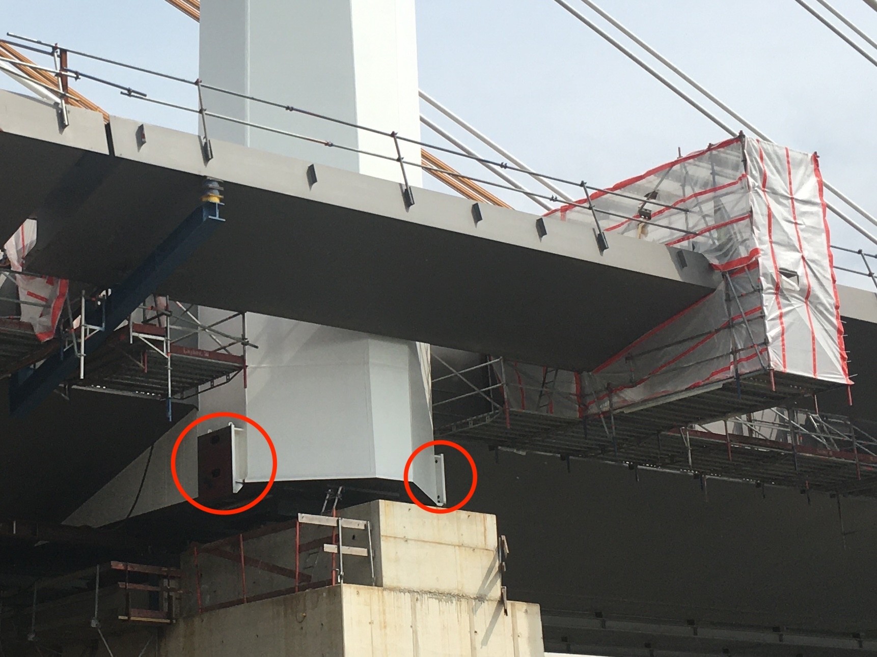

Wann und wozu werden wohl diese Konsolen benötigt?

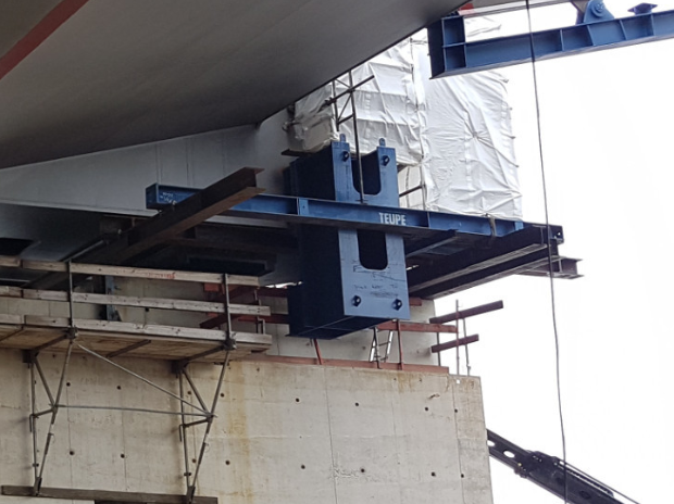

Da waren die Pressen für die temporäre Längsfestlegung und den Verschub der letzten 30 cm befestigt!

👍 Danke, war mir gar nicht aufgefallen.
