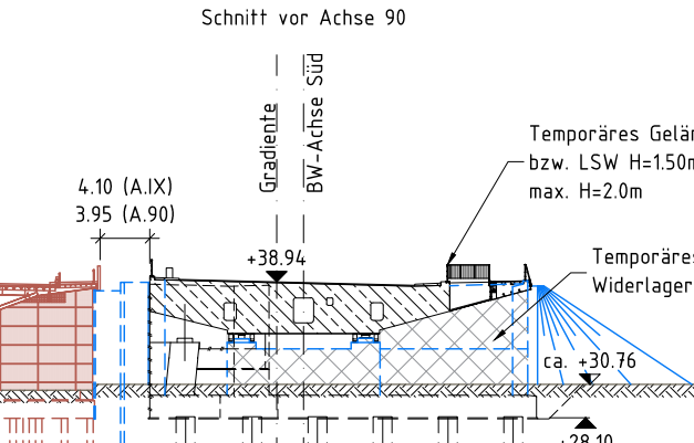

Ich weiß nicht genau, wie der Bauablauf ist, aber man muss bedenken, dass die alte und neue Brücke nicht parallel sind.
Das größte Problem: das rechtsrheinische Widerlager ist noch nicht komplett.  Links  Rechts
Das heißt - die Bohrpfahlwand liegt ungefähr in der Achse des noch nicht existenten Widerlagerteils.
Weiterhin könnten die verschiedenen Untergründe später ein Problem für die Straße sein. Ein dickes Fundament mit einer dünnen Schicht Unterbau wird vielleicht nicht die gleiche Proctordichte garantieren können, wie ein klassischer SLW60-Aufbau.
Daher in Kombination die umfangreichen Tiefbauarbeiten am Widerlager.
Soweit ich weiß wurde im DIALOG mal darüber geredet, auch über das rechtsrheinische Widerlager. Vielleicht findet sich da mehr zu dem Bauablauf und den Tiefbauarbeiten
Da die neue Brückengradiente  nicht parallel zum Bestand verläuft, ist rechtsrheinisch alles viel enger.
Vermutlich wird da erst jetzt der Zustand hergestellt, wie er in dieser Bauphase vorhanden sein muß.
(c) DEGES Ausschreibungsunterlagen

Danke für die Antworten.
Dass das rechte Brückenlager nicht fertig ist, war mir ja auch schon aufgefallen. Auf den Fotos und besonders auf der Ausschreibung ist das ja gut zu sehen.
Man kann es ja frühestens fertig bauen, wenn die alte Brücke abgerissen ist.
Interessant finde ich die Frage, wie man das mit der Stützwand lösen wird. Die wird ja zumindest während der Phase, in der der Verkehr komplett über die Südbrücke fährt, noch gebraucht.
Also müsste man mit dem Abriss eigentlich warten, bis die Nordbrücke fertig ist und der Verkehr vorübergehend komplett über die Richtungsfahrbahn Venlo läuft.
