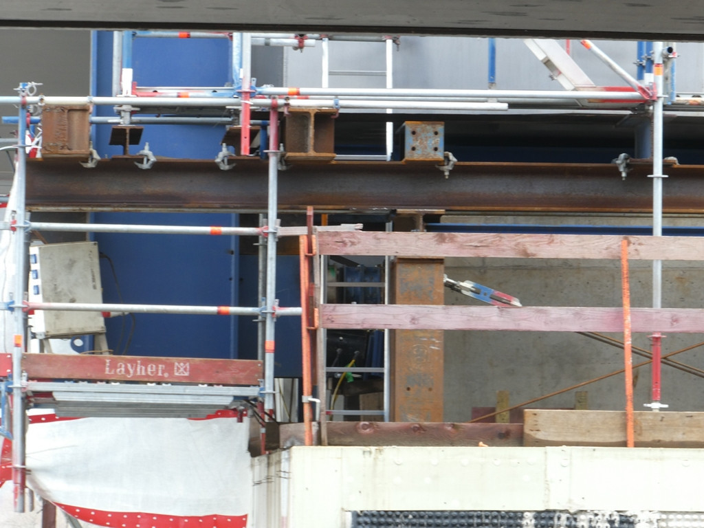

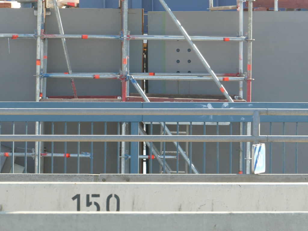

Der Spalt hat schon seine ca.30 cm. Siehe auch hier -> https://photos.google.com/share/AF1QipMERMbSo0kbfresHnqgP9SNSQlENfrDFIcD2SxBxkpNbCcqoGCYtKbMQxdy5AFQNQ/photo/AF1QipPJF6AHcgrZAWT0hPm9fFs_A1oGsBj2JzvHiKTr?key=c2t0VFdzc3JtTTVvY3hSZGRUaC1GSDZsSm5abmRB

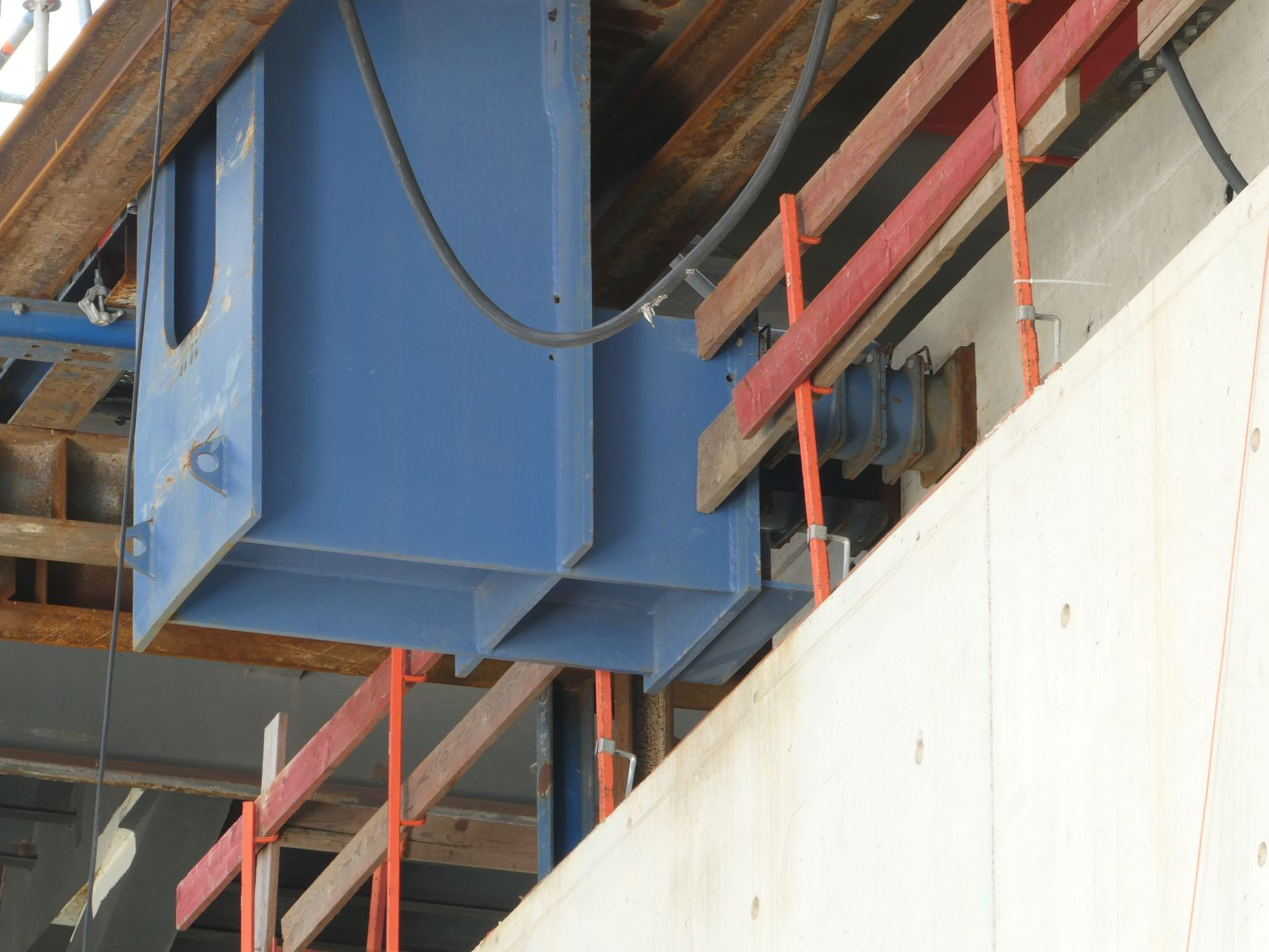

Diese erste Aufnahme stammt vom 28.02.23. Hier ist der Spalt schon erheblich verkleinert. Dieser Spalt könnte durch Verschieben der Brücke geschlossen worden sein. Eine Hydraulikvorrichtung ist am Pfeiler auf der Homberger Seite erkennbar(zweite Aufnahme).
Prima. Dann ist das Rätsel auch gelöst.
Ich hatte immer noch die aufwändigen Vorrichtungen vom Längsverschub der ersten Bauphase im Kopf und hab mich gewundert warum dieser letzte Verschub jetzt so schnell und unbemerkt von statten ging.

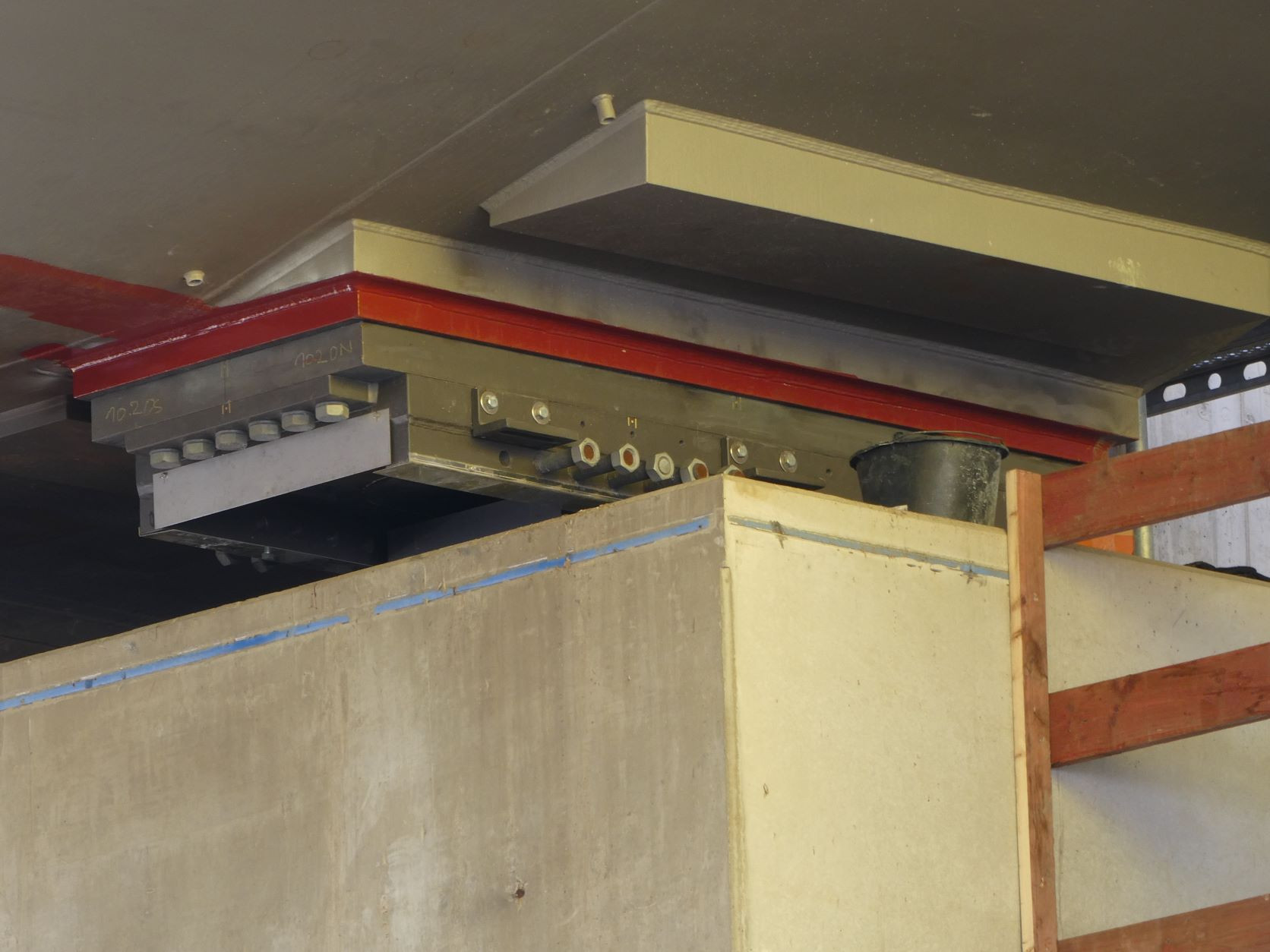

Hier sieht man das Lager am Homberger Brückenkopf und den fixierten Neuenkamper Pylon
