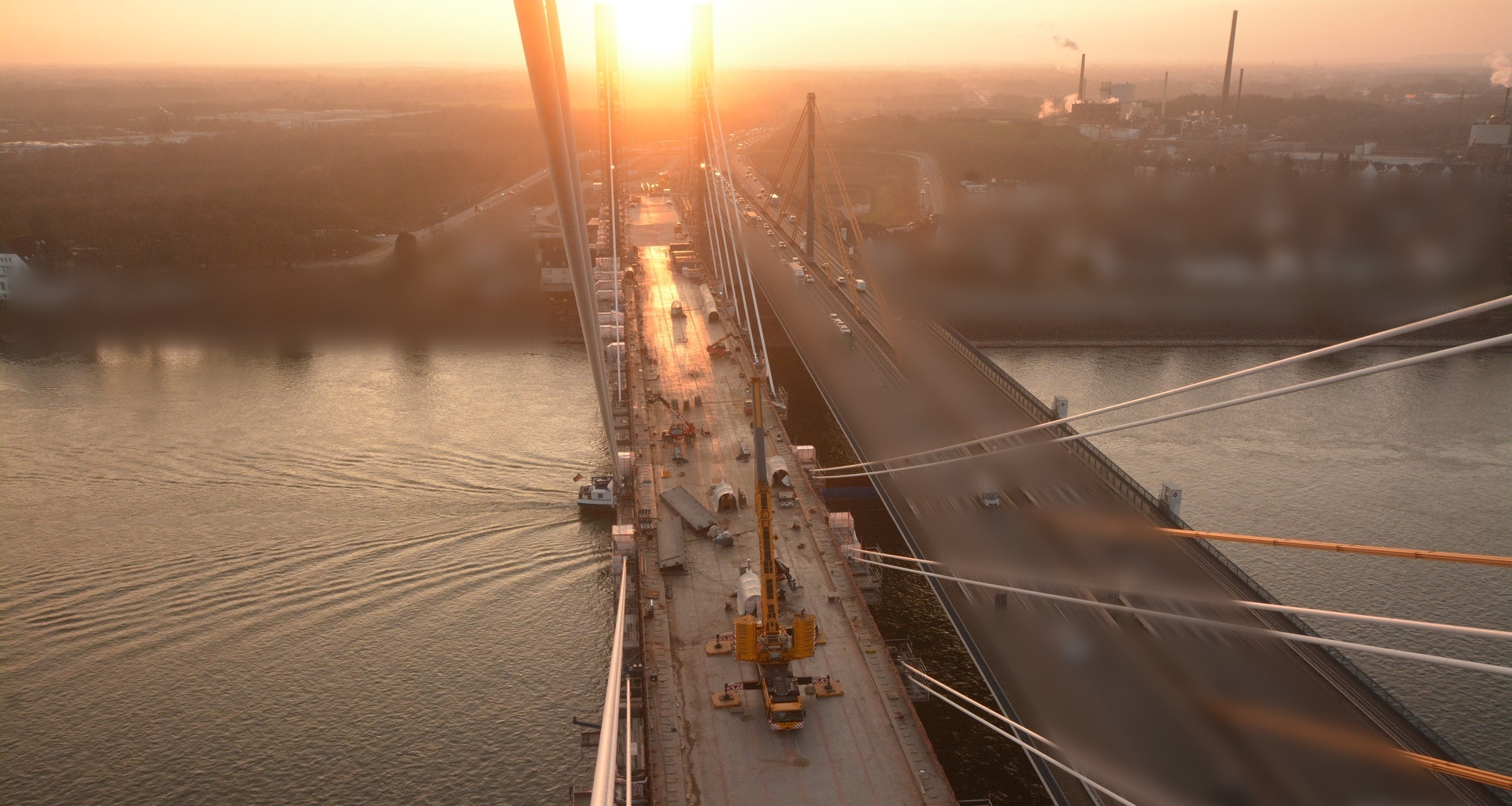

Die 3 und 5 funktionieren wieder, dafür haben die anderen nun Standbild oder sind verdeckt.

Sieht so aus, als würden jetzt alle Webcams wieder funktionieren
Ja, und auf Kamera 4 kann man sehen, dass das Mittelstück über 2 blaue "Träger" auf die Höhe der rechtsrheinischen Hälfte gezogen wurde. Ein Längsspalt scheint auch nicht mehr vorhanden zu sein, da keine Absperrung oder Absicherung zu sehen ist.
Bin da heute vorbeigefahren. Verschoben wurde der linksrheinische Teil noch nicht. Die beiden Teile befinden sich aber aktuell auf einer Höhe. Daher kann man  die 30 cm Lücke auf den Webcams nur erahnen. Es wurden an der Stelle auch schon Gerüste (mit Plane) angebracht - Wahrscheinlich um jetzt schon mit der Nahtvorbereitung zu beginnen.

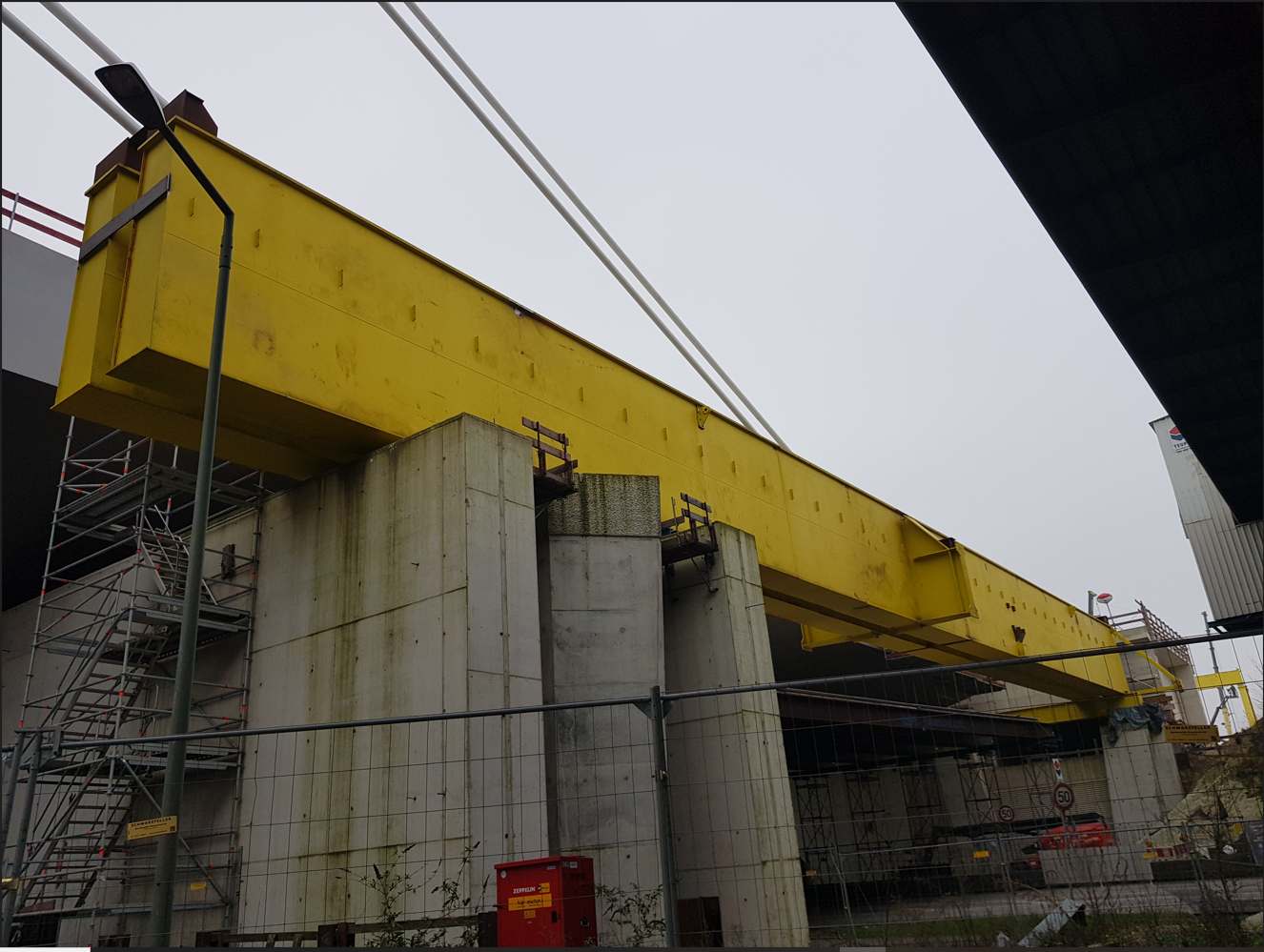

Die linksrheinischen Vorbau-Träger hat man nördlich der Brücke auf den Hilfspfeilern geparkt! ich nehme mal an, dass man das mit den rechtsrheinischen Trägern auch macht - Einer der Kräne wurde zumindest heute Abend an die entsprechende Stelle umgestellt.
bearbeitet von Staalbauer
Der Lagerplatz für die Vorbauträger erscheint erst mal seltsam, aber ist eigentlich ziemlich clever. Scheinbar wurden die beiden Träger mit ein paar Blechen provisorisch verschweißt, bis sie wieder gebraucht werden.
Auf der Kamera ist mir auch schon aufgefallen, dass die Absperrungen am Spalt weg sind und dafür zwei Hilfskonstruktionen an der Verbindung aufgestellt wurden.
