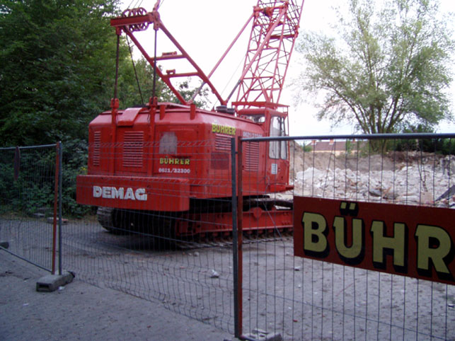

Demag Seilbagger...

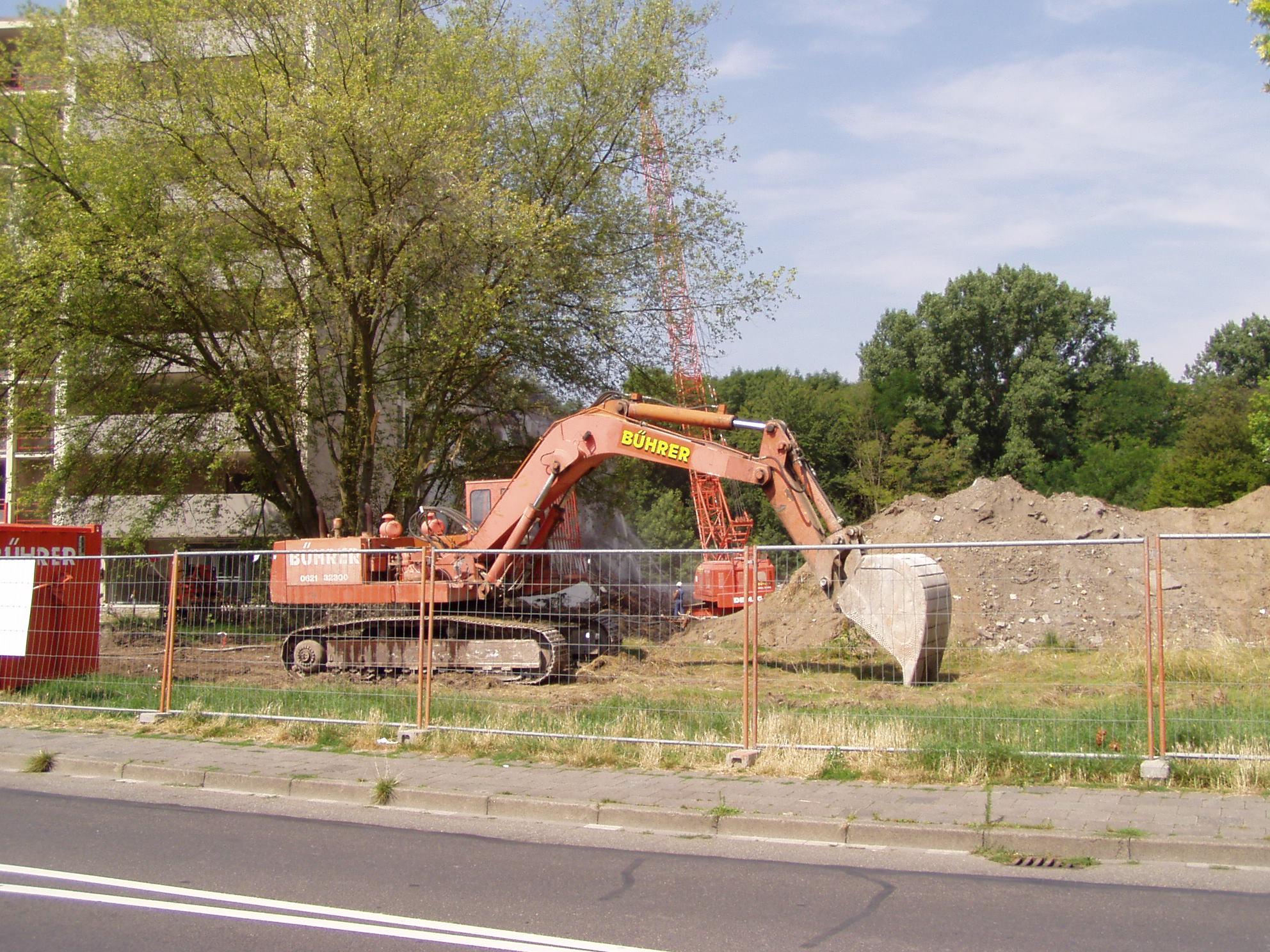

Demag Hydraulikbagger...

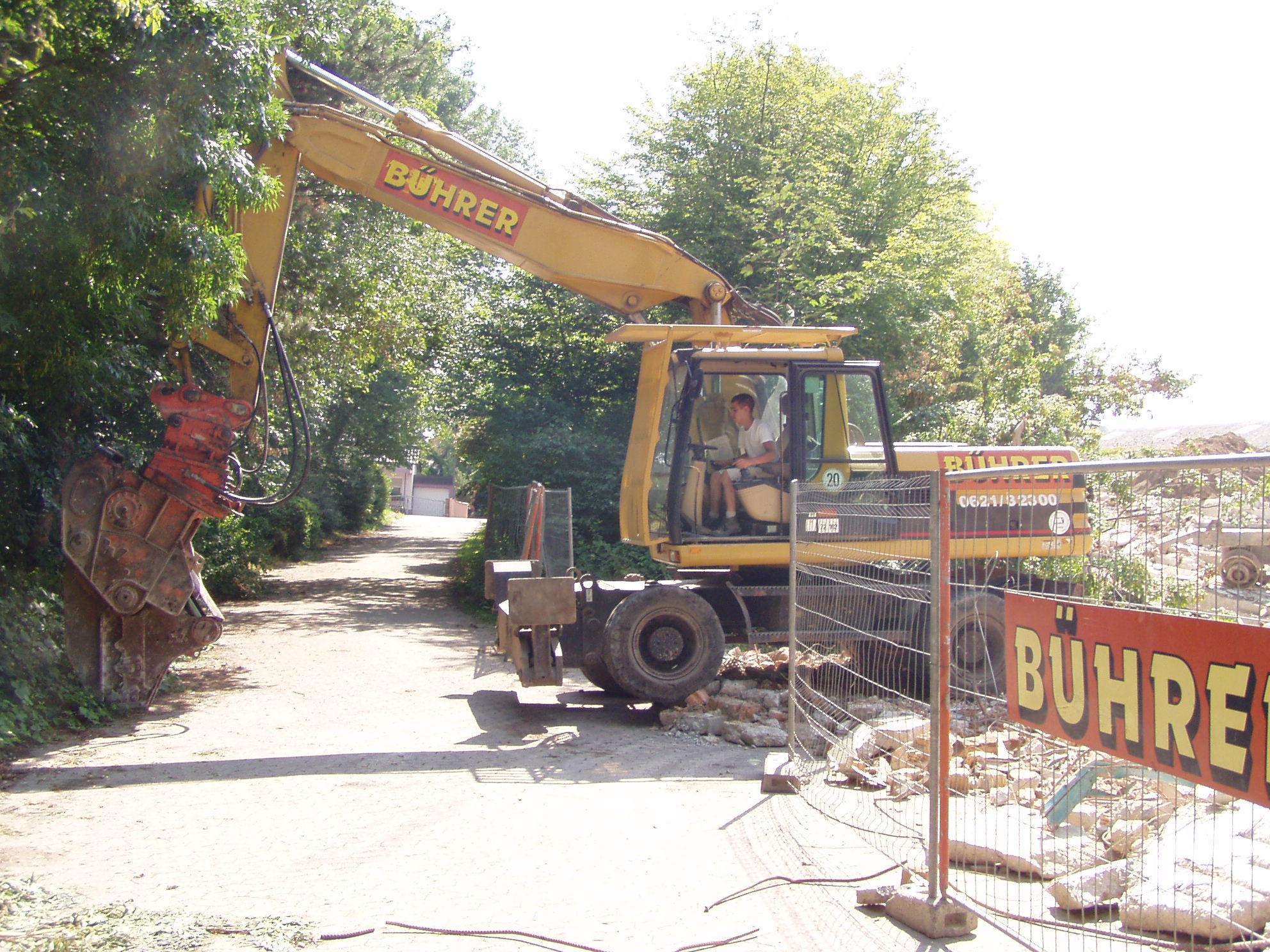

...sowie CAT mit Schrottschere.

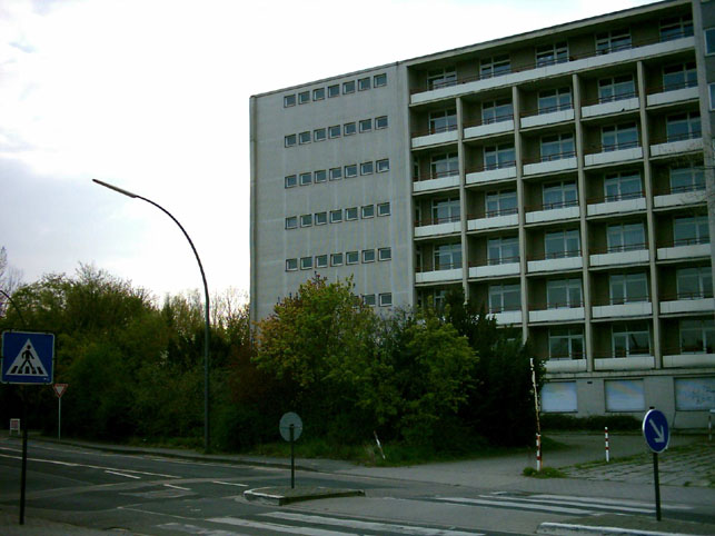

Das Gebäude ist Bj. 1965, der umbaute Raum beträgt ca. 40.000 m3. Die ursprüngliche Nutzung als Altenheim wurde Anfang der 90iger Jahre aufgegeben. Seit dieser Zeit standen die Räumlichkeiten leer.
Die Höhe des Hauptgebäudes über Straßenniveau beträgt ca. 25 m, die des Treppenhauses rund 30 m. Durch den Geländesprung konnten Teile des Untergeschosses als Souterrain Gemeinschaftsräume genutzt werden.

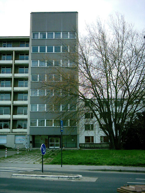

So sah das Gebäude vor dem Abriss aus: Zunächst das Hauptgebäude?
das Treppenhaus mit den Fahrstuhlschächten?

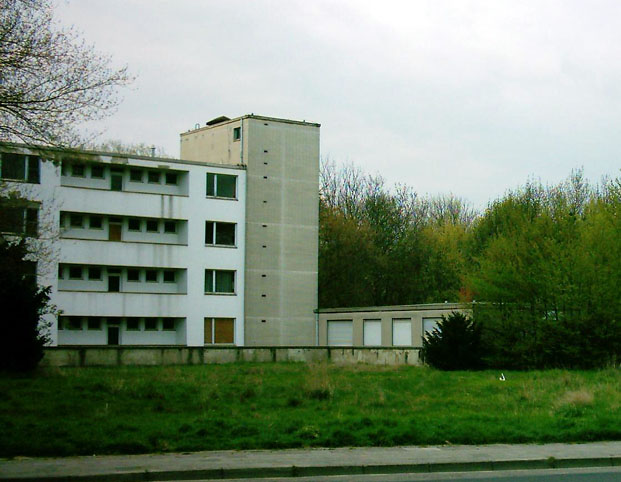

das Nebengebäude...

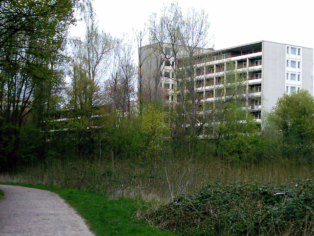

und die Rückseite des Komplexes.

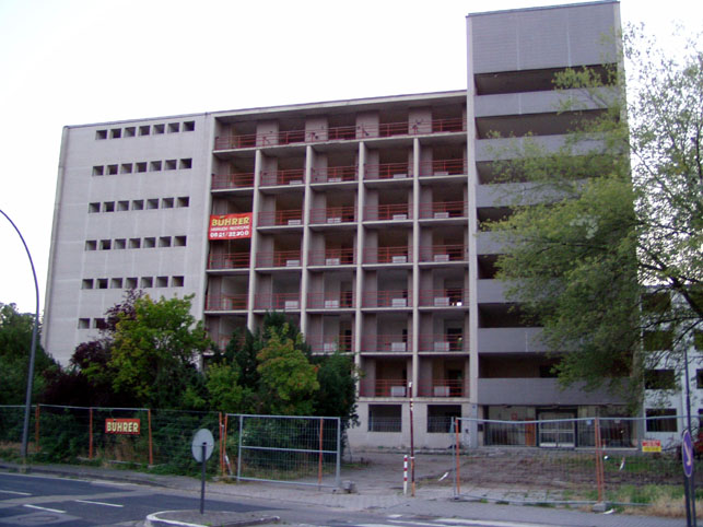

Zustand nach der Entkernung?

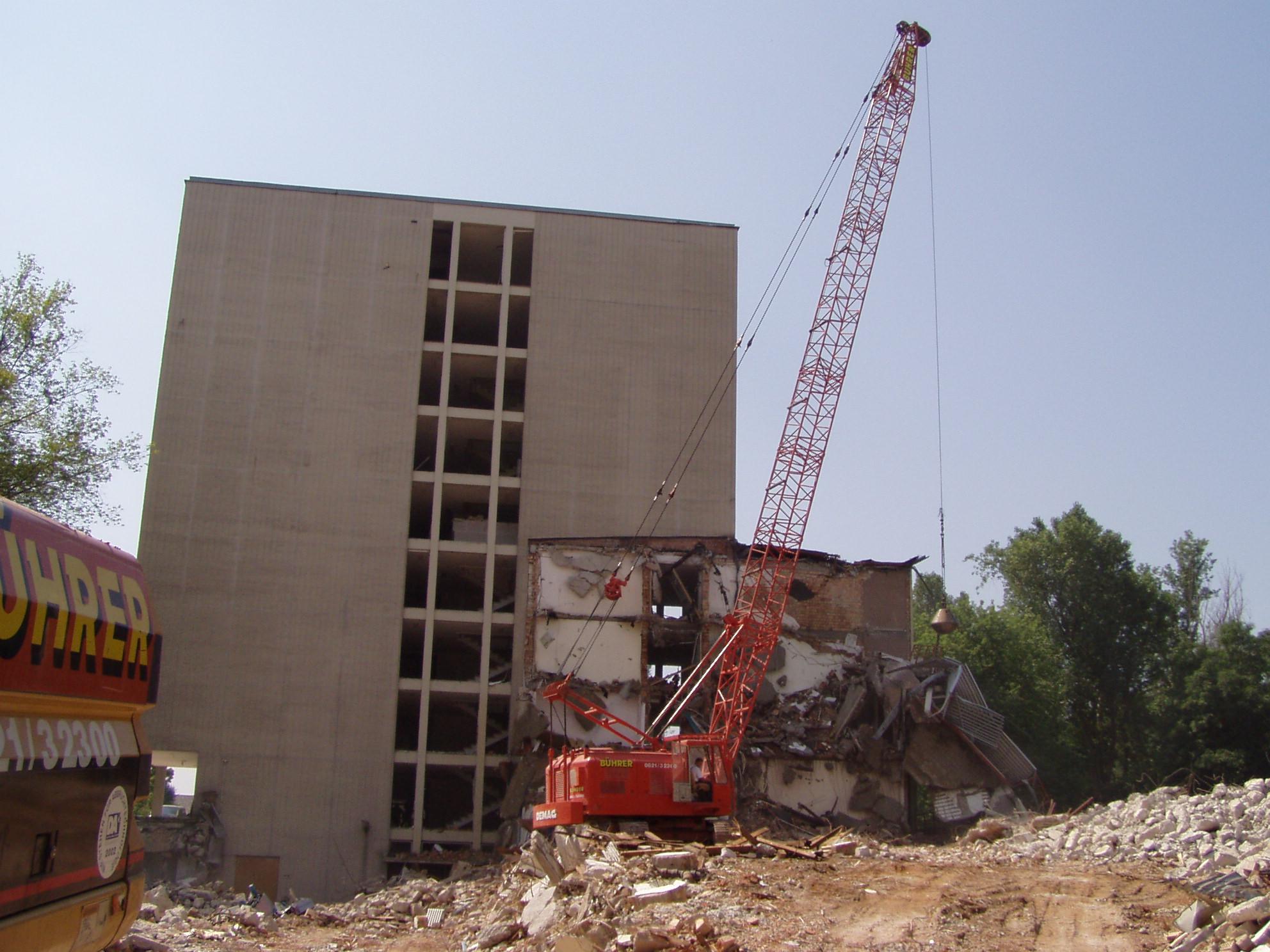

Der Demag Seilbagger ist am Nebengebäude aufgefahren?
?und beginnt mit den Arbeiten.

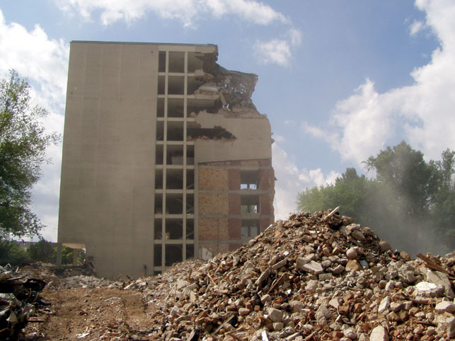

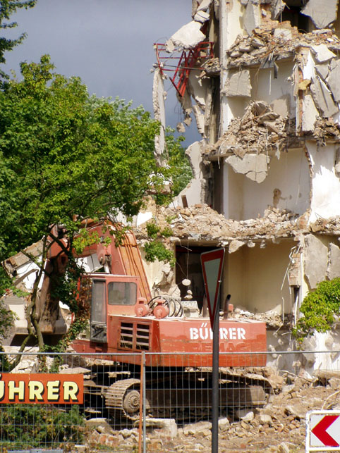

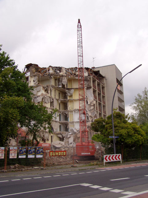

Das Foto im Beitrag #3 zeigt den Seilbagger bei den Arbeiten am Nebengebäude. Als er schließlich zum Hauptgebäude umgesetzt wurde, bot sich dem Betrachter folgendes Bild:

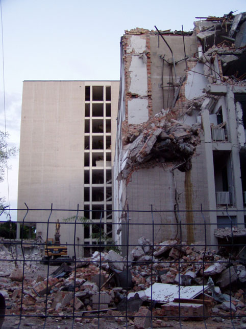

Die Abrissarbeiten am Hauptgebäude begannen an der Südseite. Das Treppenhaus dient als Aussteifung des Komplexes und wird zum Schluß abgetragen. Um alle Punkte des Gebäudes erreichen zu können, wird der Bauschutt auf dem KG verteilt, damit der Seilbagger dieses als Rampe befahren kann.
Demag beim Herstellen der Rampe:
