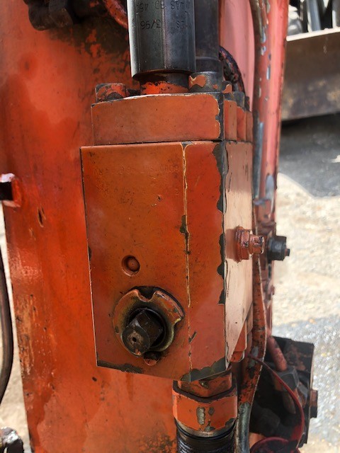

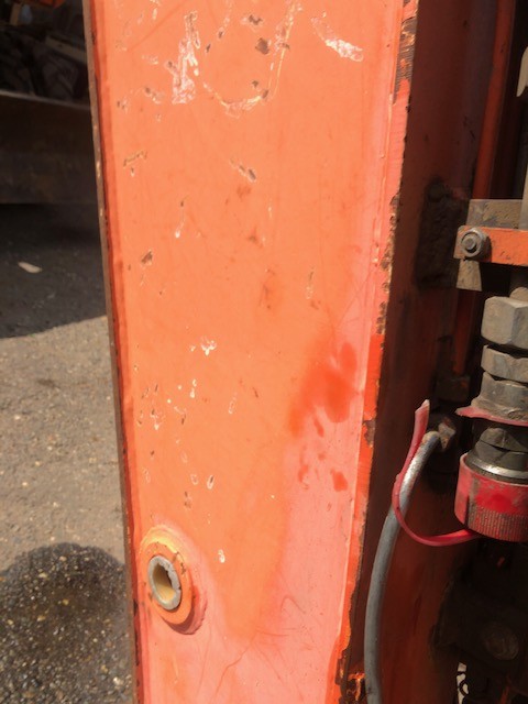

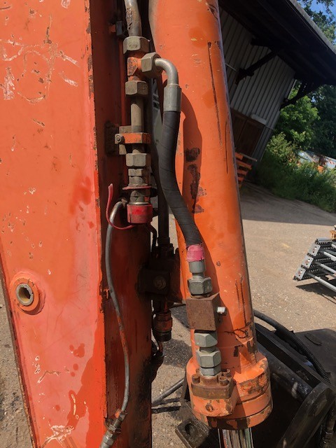

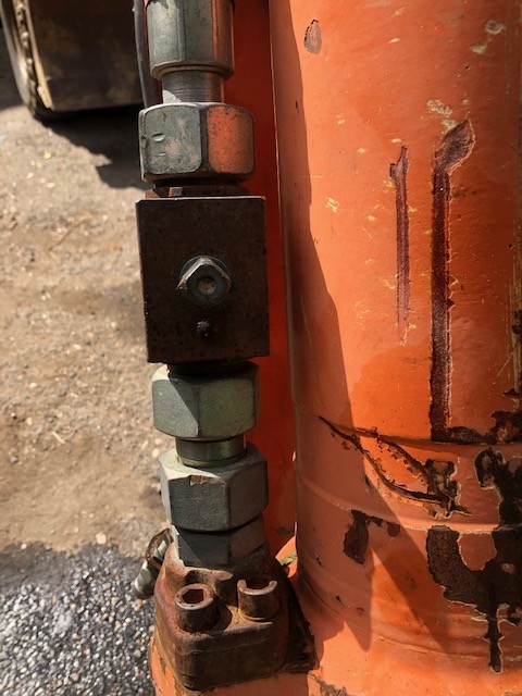

ich bin neu hier im Forum und hätte eine Frage. Ich möchte einen Hydraulikhammer an meinem 1604 testen. Wie gehe ich da am besten vor. Er ist Bj 1997 Ich habe ein paar Bilder mit beigefügt
Danke schon mal im voraus!
Die dünnen Anschlüsse sind für Greifer drehen/ Räumlöffel schwenken. Die dicken sehen ehr nach der Umschaltung für Löffelzylinder/ Greifer öffne/schliesen aus. Für den Hammer benötigt man einen zusätzlichen Kreis mit drucklosen Rücklauf in den Tank.
