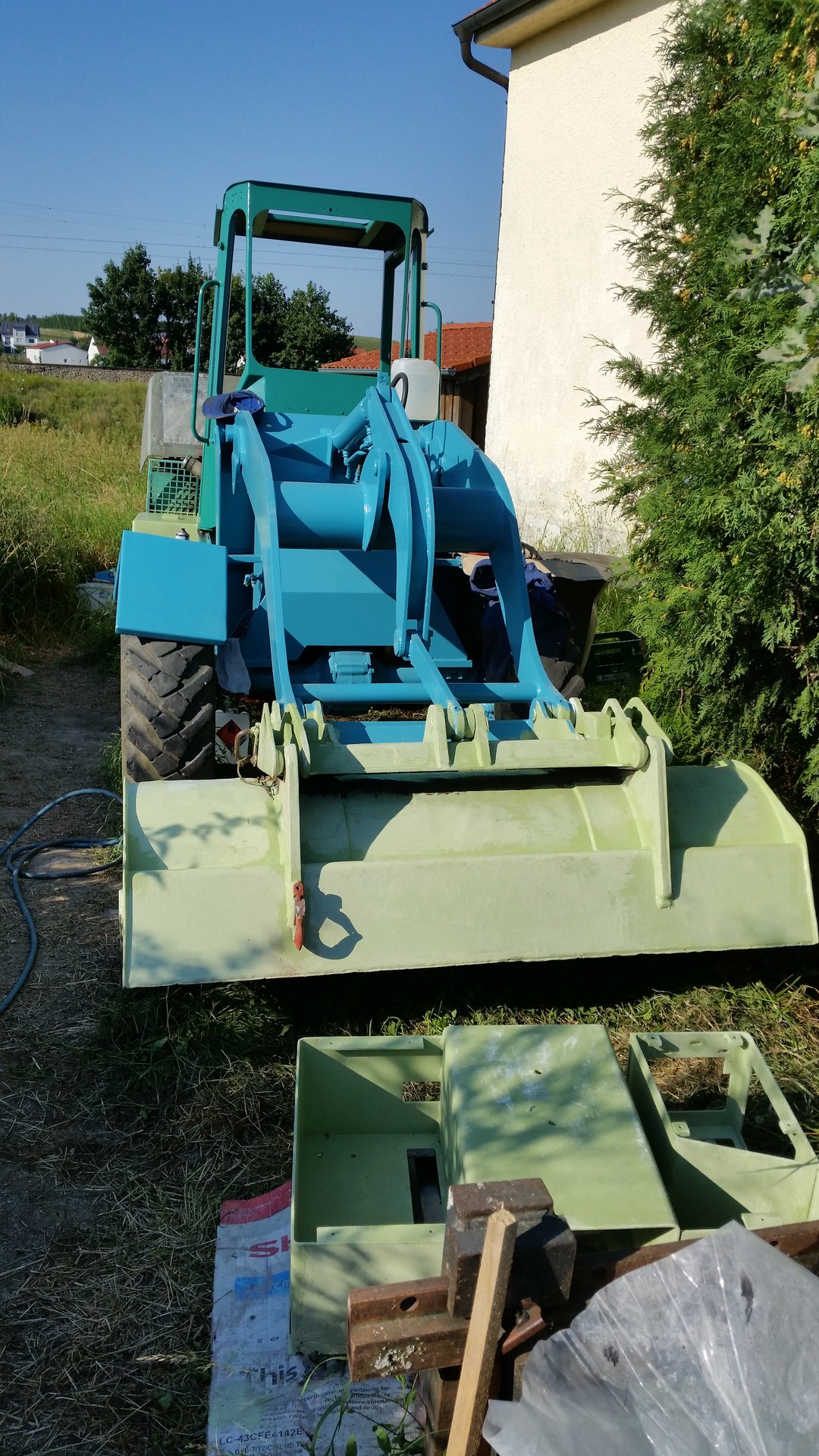

Servus 16.8.20
Mit den arbeiten an meinen Zl 501  Bj 1983 komme ich gut voran auch dank euerer Hilfe fielen dank dafür.
Hier mal ein Bild.
Da Er langsam fahrbereit wird suche ich gerade Ein neues Orbitrol  dazu wäre die Leistung Tandem Hydraulik Pumpe interessant.
 Kent jeman die Technischen daten.
- Druck und liefer Leistung der
Lenk Hydraulik Pumpe  086 BOSCH 01510 565 019 - 1 517 222 377 5
20200807_174214.thumb.jpg.46953b5e2305e8b4542bd33531094410.jpgArbeit Hydraulik Pumpe  5   1 517 222 591
Fielen dank
Grüße
