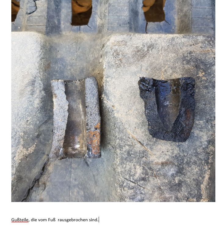

Ich bin neu hier und ehrlich gesagt nicht in der Baubranche tätig und auch nicht der Besitzer des Baggers. Ich schreibe für meinen Vater,  der einen Bobcat 341 besitzt.  Wir sind keine Unternehmer und nutzen den Bagger für unsere Gartengestaltung. .Bitte verzeiht mir daher meine Wortwahl und korrigiert mich,  wenn ich nicht die korrekten Fachausdrücke nutze. Dieser Bobcat hat ein massives Problem, bei dem wir im Moment nicht weiter wissen und hier auf eure Expertise und Rat hoffen. Heute haben sich (wieder mal) die Schrauben des Drehmotors gelöst und sind zum Teil abgerissen. Nun lässt sich natürlich das ganze Oberteil nicht mehr drehen. Dabei sind auch Teile des Fusses aus Guss abgebrochen. Hier kann ich im Moment nicht bbeurteilen, ob dieser Fuss separat erhältlich ist   oder ob dieser direkt zum Drehmotor gehört und wir alles tauschen müssen. Etwas zur Vorgeschichte.  Der Bagger wurde gebraucht gekauft und der Vorgänger nahm diesen wohl als Abrissbagger. Dabei hat er wohl immer wieder mit ordentlich Dampf versucht, Wände durch die Drehbewegung einzureißen.  Dabei hat der Drehkranz und/oder Drehmotor ordentlich einen mitbekommen.  Dies fiel erst nach einiger Zeit auf und dabei haben wir dann diesen Drehmotor  wieder mit ordentlich Schmackes angezogen.  Das ist der ganzen Mechanik wohl nicht bekommen und nun kam es zu diesem fatalen Crash. Ein weiteres mal werden wir den nicht mehr anschrauben können. Ausserdem wäre ja das eigentliche Problem immer noch vorhanden,, dass etwas nicht rund läuft und damit der Drehmotor immer wieder abreissen wird. Hier nun die Frage wie könnte man vorgehen, um das Problem zu lösen? Täte es ein neuer Drehmotor? Was wäre zu beachten? Was kostet denn ein neuer?  Gibt es diese auch gebraucht?

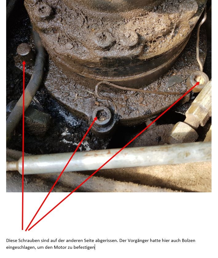

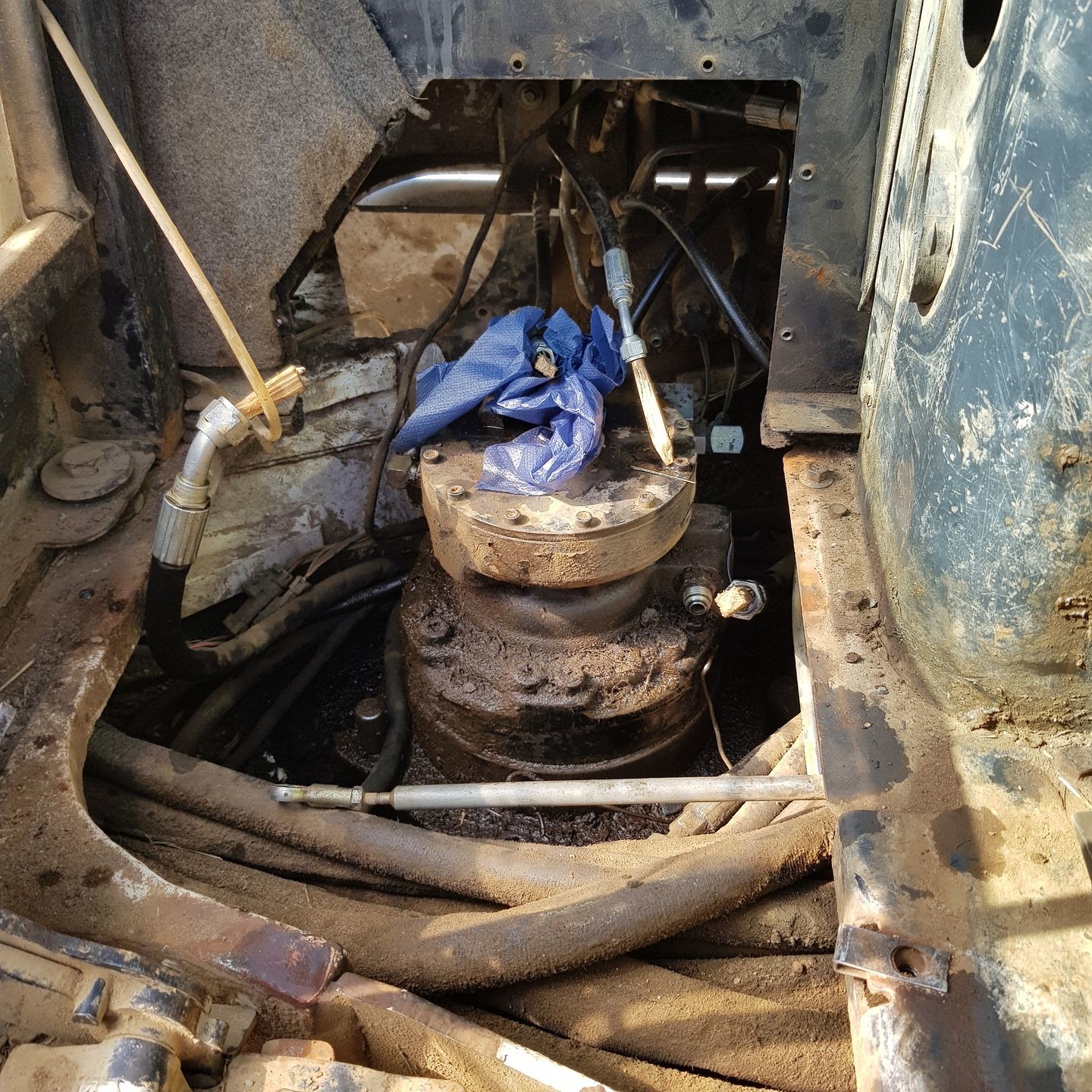

hier nun ein paar Bilder von dem Motor, der nicht mehr fest sitzt. Ich hoffe, das hilft. Danke Euch.
Auweia,da kannst du nur großzügig wegbauen, reinigen und einen guten Schlosser/Mechaniker beurteilen lassen ob geschweisst, aufgeschweisst oder ET helfen.
Ich denke da ist die Halterung aus der Bodenplatte stark beschädigt und der Motor muss sitzen, 100%. Irgendwie festmachen geht nicht, da habt ihr irgenwann einen Totalschaden.
