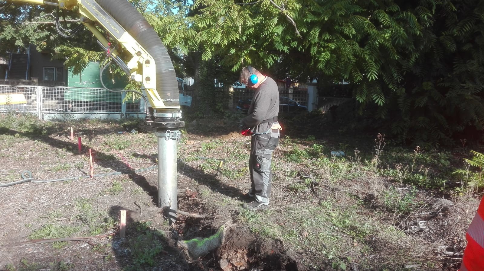

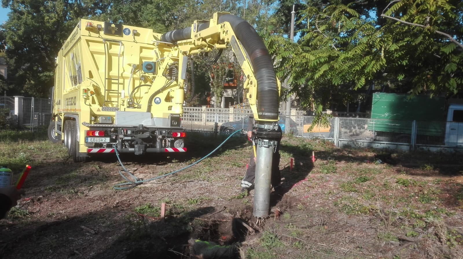

Hallo, wenn man Platz zum richtigen positionieren des LKWs hat,kann man den hydraulischen Arm unter das das kabelpaket schieben. Ansonsten mit Blaslanzen und Pressluftspaten das Material zum Saugrohr hin schieben.So einen direkten Rohraufsatz kenne ich jetzt nicht, wäre aber mal eine Idee 😉
bearbeitet von Ralf 730
Hallo Ralf, Sieht sehr gut aus. Würde mich gerne über eure Erfahrungen bei vergleichbaren Projekten austauschen.

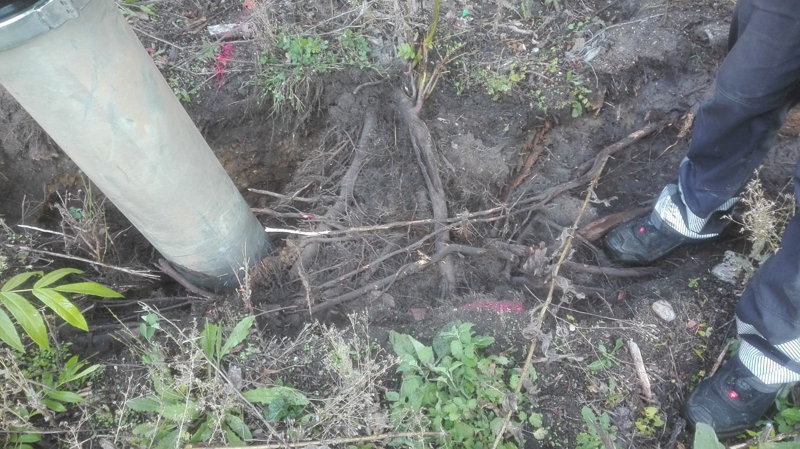

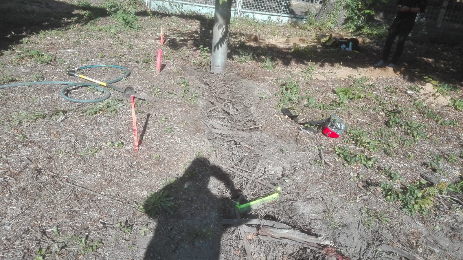

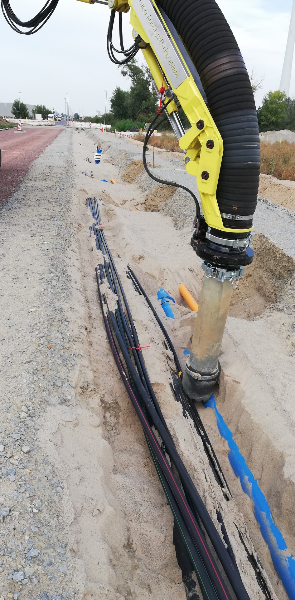

Hier haben wir auf ca. 200 m Länge Kabel und Leerrohre wieder freigesaugt ca. 150 Kubikmeter in anderthalb Tagen.

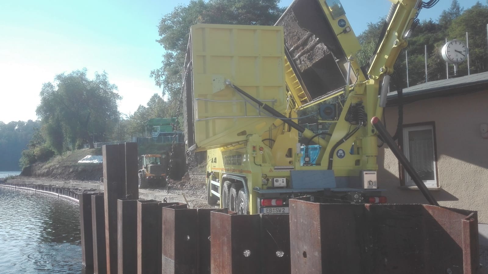

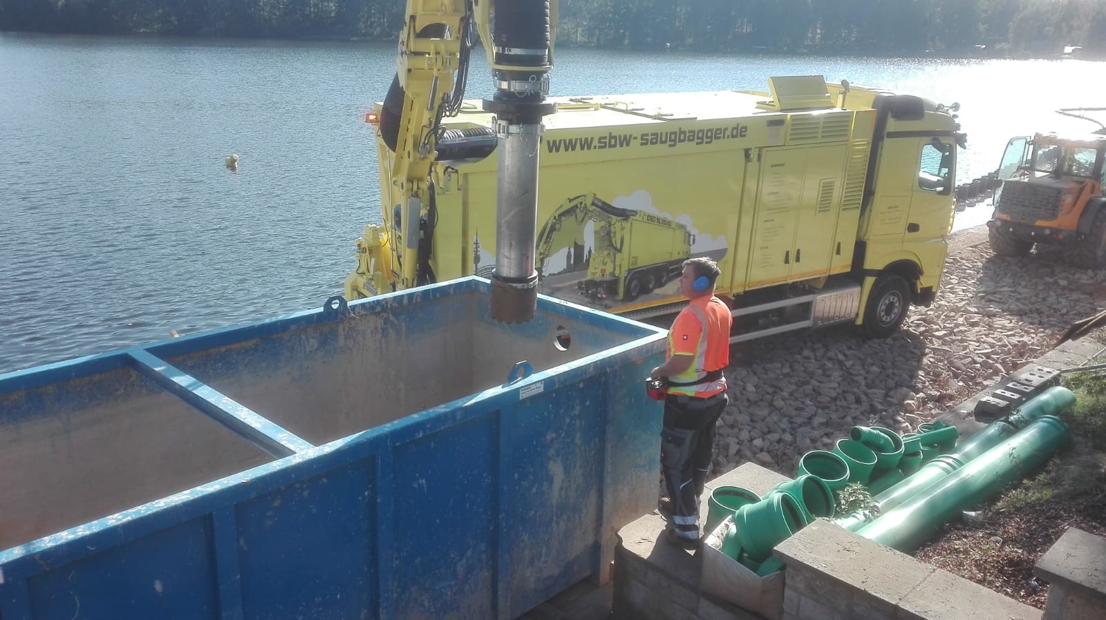

Heute  bei der Talsperre Kriebstein Absetzbeckencontainer leer gesaugt.
