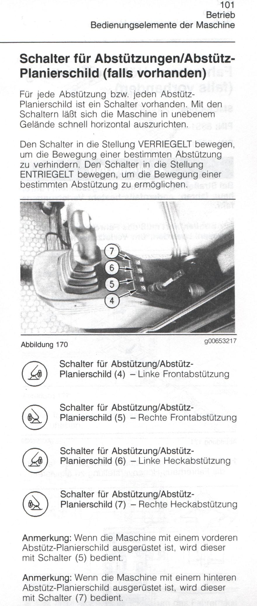

Bei Caterpillar ist es die sowieso die reihen:
-206 BFT, 212 BFT, 214 BFT & 224 B;
-M 312, M 315, M 318 & M 320;
-M 313 C, M 315 C, M 316 C, M 318 C & M 322 C.
Und hier ein Bild von der Betriebsanleitung von einen M 312- M 320 Baujahr 2000 bis 2002.
