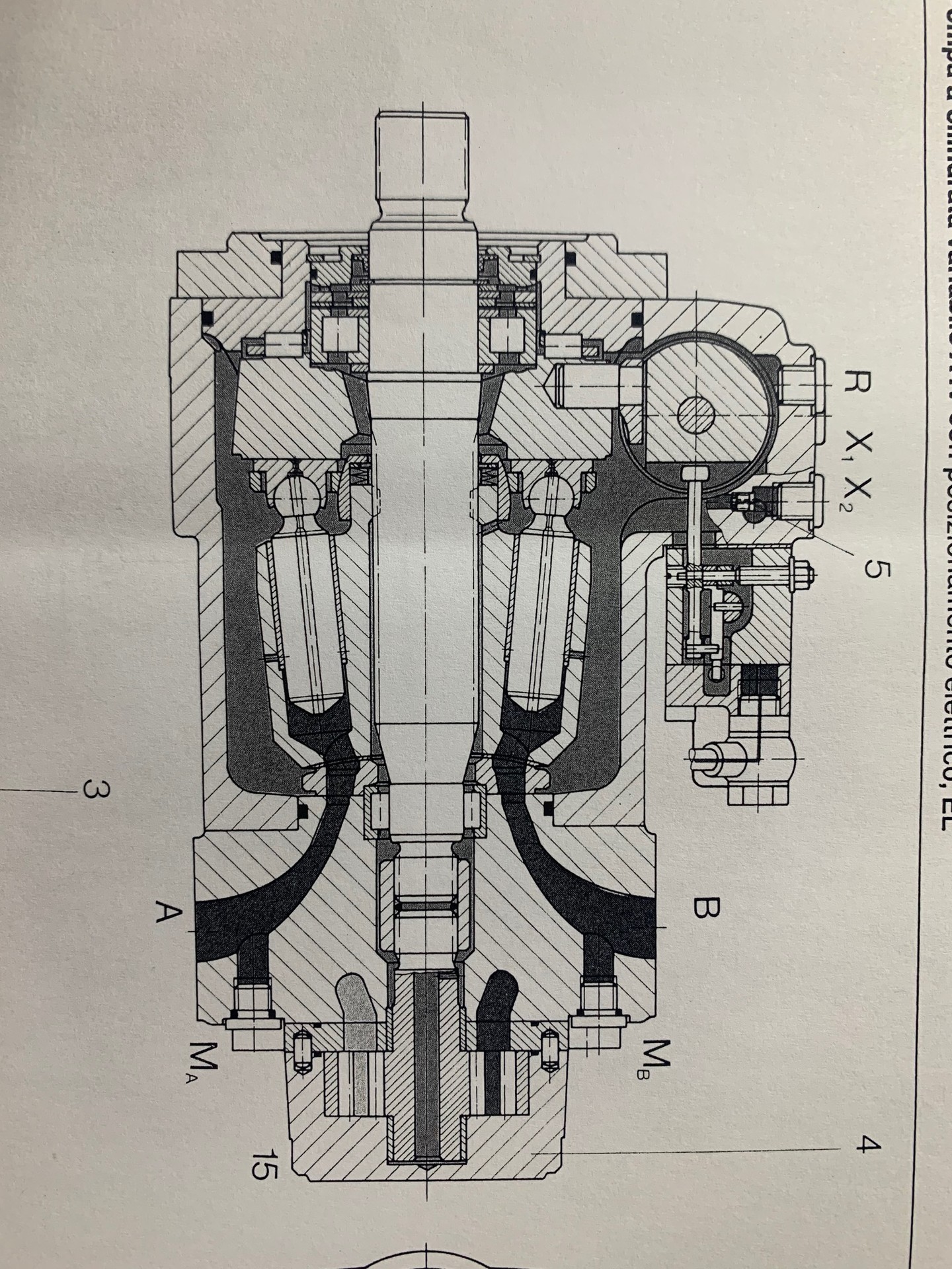

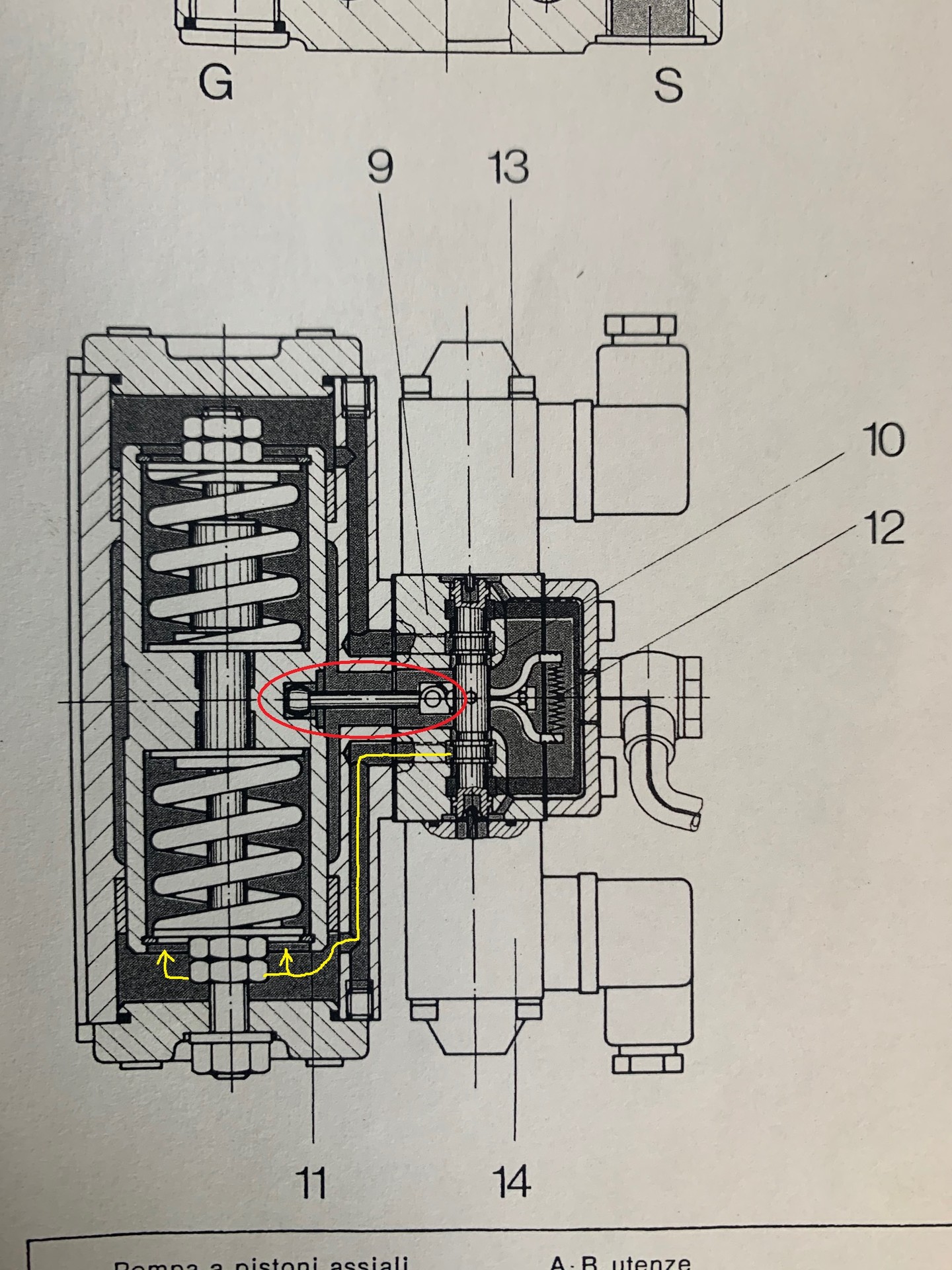

Habe ich es Richtig verstanden, dass das elektrisch angesteuerte Ventil den Öldruck (in gelb eingezeichnet) in die jeweilige Verstellkammer leitet und dadurch die Pumpe ausgeschwenkt wird?
Ist es denn Normal, das die gegenüberliegende Stellkammer in dem Moment auch einen Druck von ca. 30 bar hat? Der effektive Druck zum Verstellen wird in dem Fall dadruch verringert.
Wofür ist der in rot eingekreiste Hebel?

baue bitte die magnete für Vor und Rückwärts aus und überprüfe den Verstellkolben und die Magnete im ausgebauten Zustand
der rot eingekreiste Klöppel gibt den Steuerdruck frei auf die Feder für vor und zurück

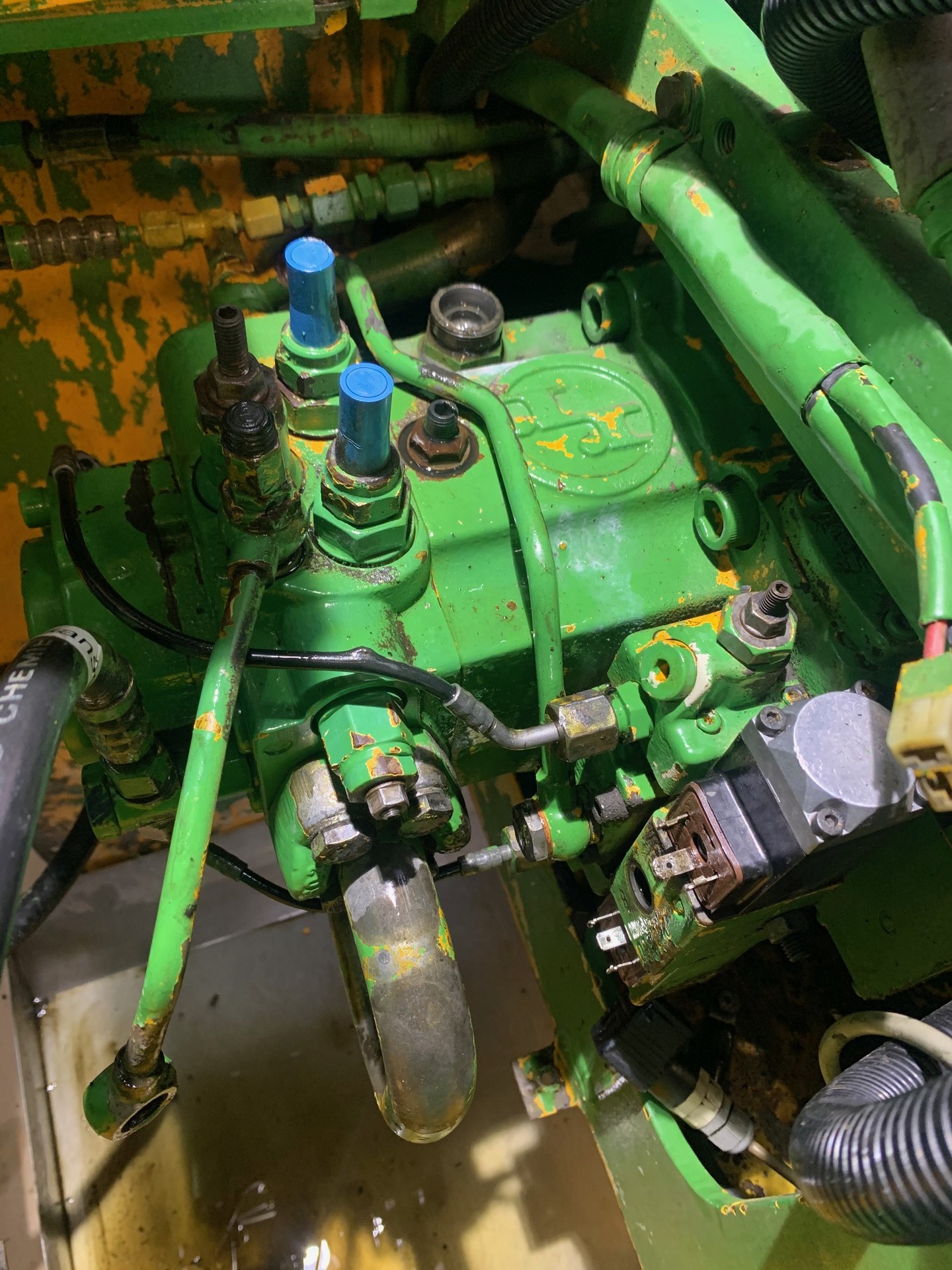

Die Magnete habe ich beide abgebaut. der Kolben der von den Magneten bewegt wird ist leichtgängig.
Bei meiner Pumpe sieht es auch ein bischen anders aus. Ich habe eine DA Pumpe. Auf der Abbildung oben ist eine EL Pumpe.  Ich habe zusätzlich zu den Magnetventilen noch zwei Steuerleitungen von an dem Ventilblock.
