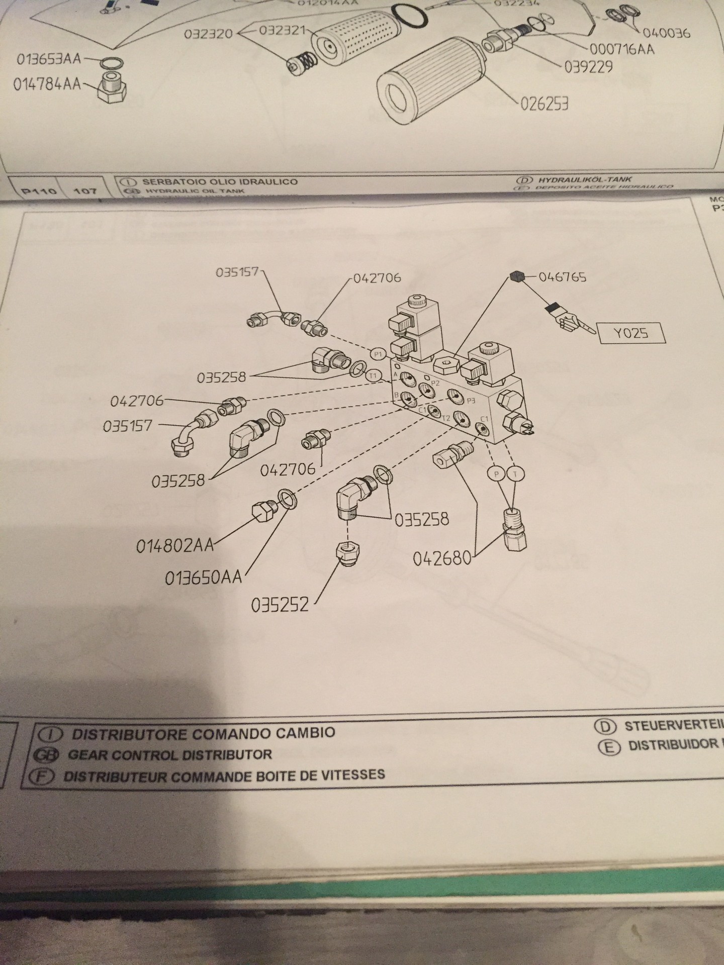

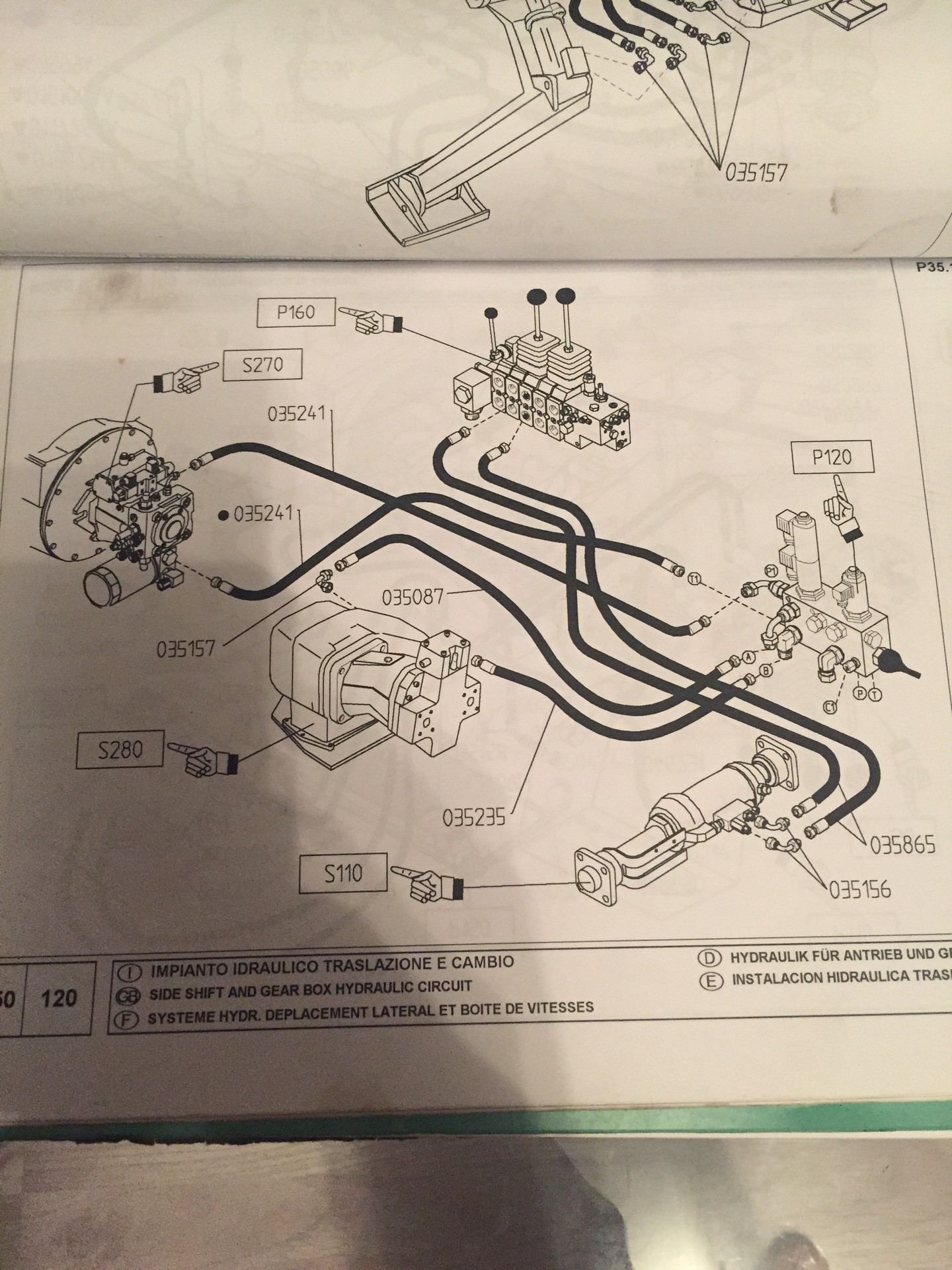

die Pumpe entspricht der Zeichnung. Darin bin ich mir sicher. Was mich jetzt aber total verwirrt ist, dass die beiden Schläuche bei mit von der Pumpe direkt an das Getriebe S280 gehen und nicht wie in der Zeichnung  an das Steuerteil P120. ?!? Das steuerteil P120 Ist bei mir scheinbar nicht vorhanden.
Meine Frage wäre jetzt, stehen Steuerteil oder die beiden Schläuche im Zusammenhang mit den anfahrproblemen? Vielleicht haben die Vorbesitzer hier was verändert! Gruß Hauke.

Moin Hauke, die Pumpe der beiden Bilder sieht augenscheinlich aus wie eine Sauer.
Die Pumpe vom Ersatzteilblatt aber sieht eher nach einem anderen mir bekannten Hersteller aus ???
VG und Frage auch an Hydraulix, liege ich genial daneben ??? oder ist dieses zu klären ???
ggf. weitere Bilder bitte.            VG Dt. O&K Spz

die Pumpe auf den Bildern ist eine SAUER, auf dem Ersatzteileblatt eher eine Hydromatik, mein Tipp an Hauke, Fachwerkstatt, Minimeß
sind zu erkennen, nur sollte man sich auch auskennen, was messe ich wo und wiviel, und wenn nicht, was könnte defekt sein, die Merlos
sind so verbaut, da blickt nicht jeder durch.
