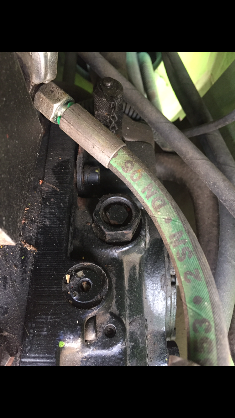

Hallo liebe helfende,
ein Typenschild konnte ich jetzt an der fahrpumpe nicht finden. Das Standgas liegt bei 780udm. Sollte also ok sein. Kann ich an der fahrpumpe den anfahrzeitpunkt einstellen? Guss Hauke

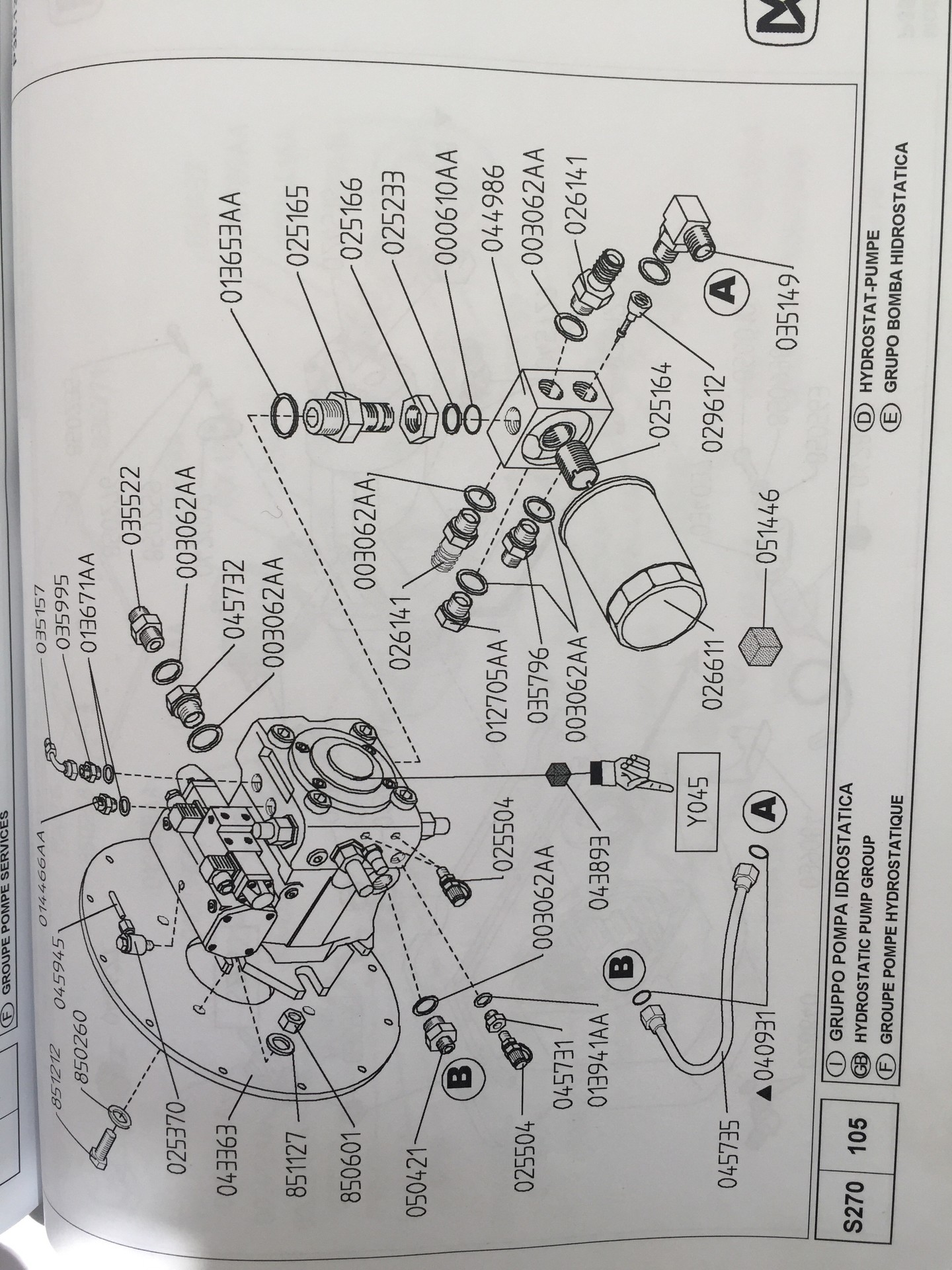

Moin Hauke, die Pumpe der beiden Bilder sieht augenscheinlich aus wie eine Sauer.
Die Pumpe vom Ersatzteilblatt aber sieht eher nach einem anderen mir bekannten Hersteller aus ???
VG und Frage auch an Hydraulix, liege ich genial daneben ??? oder ist dieses zu klären ???
ggf. weitere Bilder bitte.            VG Dt. O&K Spz
