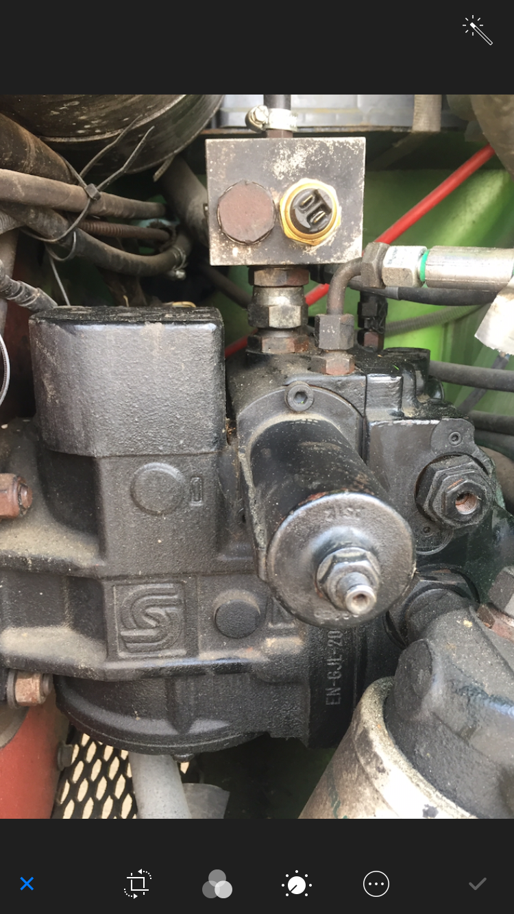

Kann verschiedene Ursachen geben.Anfahrdrehzahl an der Fahrpumpe zu gering eingestellt oder zu viel Leerlaufdrehzahl vom Motor.Dies zuerst prüfen.danach speisedruck prüfen.
Moin, G-Klasse hat recht. Motordrehzahl prüfen : m.E. < 750 UPM ca.
kommt der Drehzahlhebel a. d. Einspritzpumpe ganz zurück ??? ggf. einstellen.
hilft dieses nicht ausreichend, ist der Steuerdruck und das Regelventil zu prüfen/ modifizieren,

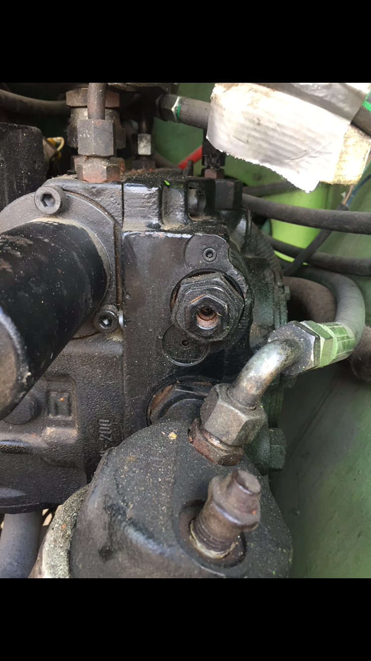

ggf. einstellen. Bitte Bilder der Fahrpumpe, Hersteller u. Typ. Mobilnr. ?
fft-hinte@web.de     VG    O&K Sp
Ach und wenn ich bremse, dann stirbt der Motor ab.  Hat vielleicht noch wer eine Idee?
