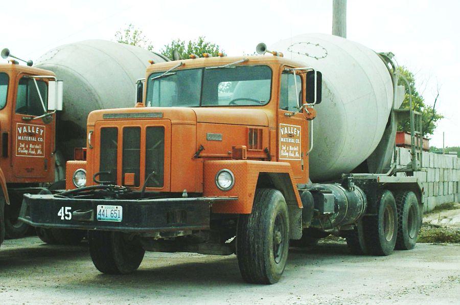

Guckt man genau sieht man das die Vorlaufachse Zwillingsbereifung hat,
also wesentlich schwerer wie die üblichen 4 Tonnen Achsen. bearbeitet von Reachstacker
Danach war der Schriftzug anders und der Name für lange Zeit "Navistar" whistling.gif
International 2674 - 1985
Immer noch wacker am mischen

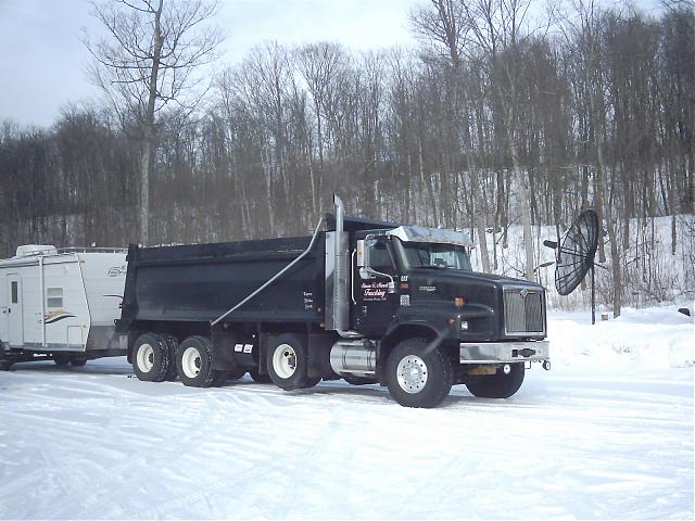

Hallo Pete!
Wie ist die Technik bei solchen "Vorlaufachsen"??
Bei dieser Anordnung sollten die wohl gelenkt sein.... oder müssen die bei Rückwärtsfahrt geliftet werden?
Bin übrigens überrascht.... die aktuellen "Amis" sehen ja doch recht ansehnlich aus whistling.gif
Andreas
Die meisten Vorlaufachsen sind nicht gelenkt kreisch.gif sind alle liftbar.
Aber.... die Regelung erlaubt dem Fahrer die Achse bei voller Ladung zu liften wenn er "um die Ecke" fährt, also abbiegt an eine Kreuzung.
Das sitz ich dann neben so einem in mein Goggo an der Ampel und Luft zischt mir um die Ohren whistling.gif
Aber wehe er vergisst sie wieder runterzulassen! dann gibts schnell ein Strafzettel wenn da ein "Cop" sitzt! kreisch.gifmad_red.gif
Nachlaufachsen sind meistens steuerbar zwangs oder auch kontrolliert.
Es wird schon etwas interessant mit der Technik an den 1000füsslern....
die hintereste Achse and den Betonmischern ist zwangsgelenkt und muss beim Rückfahren "gelupft" werden, sie ist ja auch ne halbe Meile hintendran... blink.gif
Praktisch alle Zusatzachsen kommen von Speziellen Herstellern wie Hendrickson.
Die Mehrheit der Achsen hebt mit einer Feder und drückt runter mit Luft, gibts aber auch andere Systeme.

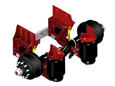

Hier mit Zeichnungen von Hendrickson : http://www.hendrickson-intl.com/products/auxaxle.asp
Watson & Chalin Axle :

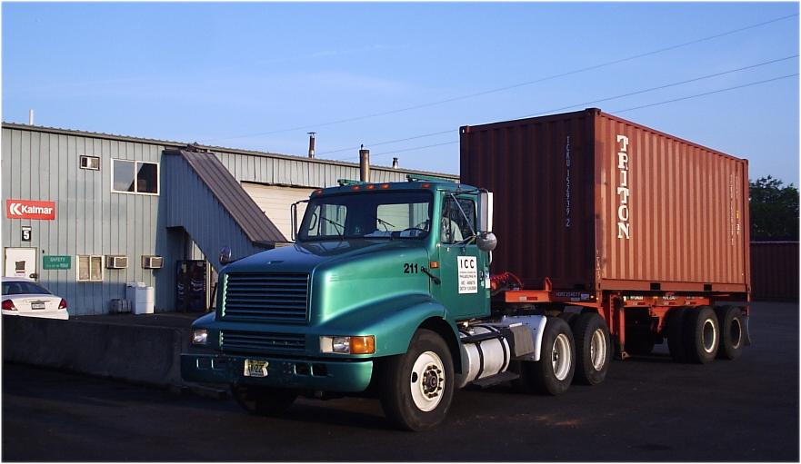

Der frühe Vogel kriegt den Wurm.
