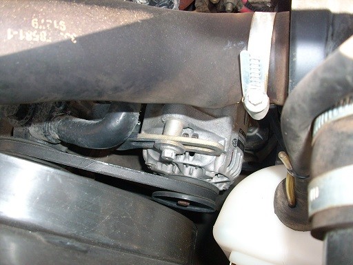

Hi, wenn du den alten Riemen runter nimmst machst du den neuen genauso wieder drauf. Wenn er schon ab oder gerissen ist musst du mal ordentlich schauen, das der Kühler ab muss kann nicht sein. Wenn du die Lima gelöst und  und den Riemen enspannt hast kannst den ihn über das Lüfterrad und unten über die Riemenscheibe legen. Ordentlich spannen und in Zukunft öfters kontrollieren. Der Riemen kostet nicht die Welt kann aber bei schlechter Spannung und Zustand zum Motorschaden führen.

Zufällig habe ich den Keilriemen fotografiert, da ich vorab einige Bilder gemacht hatte.
