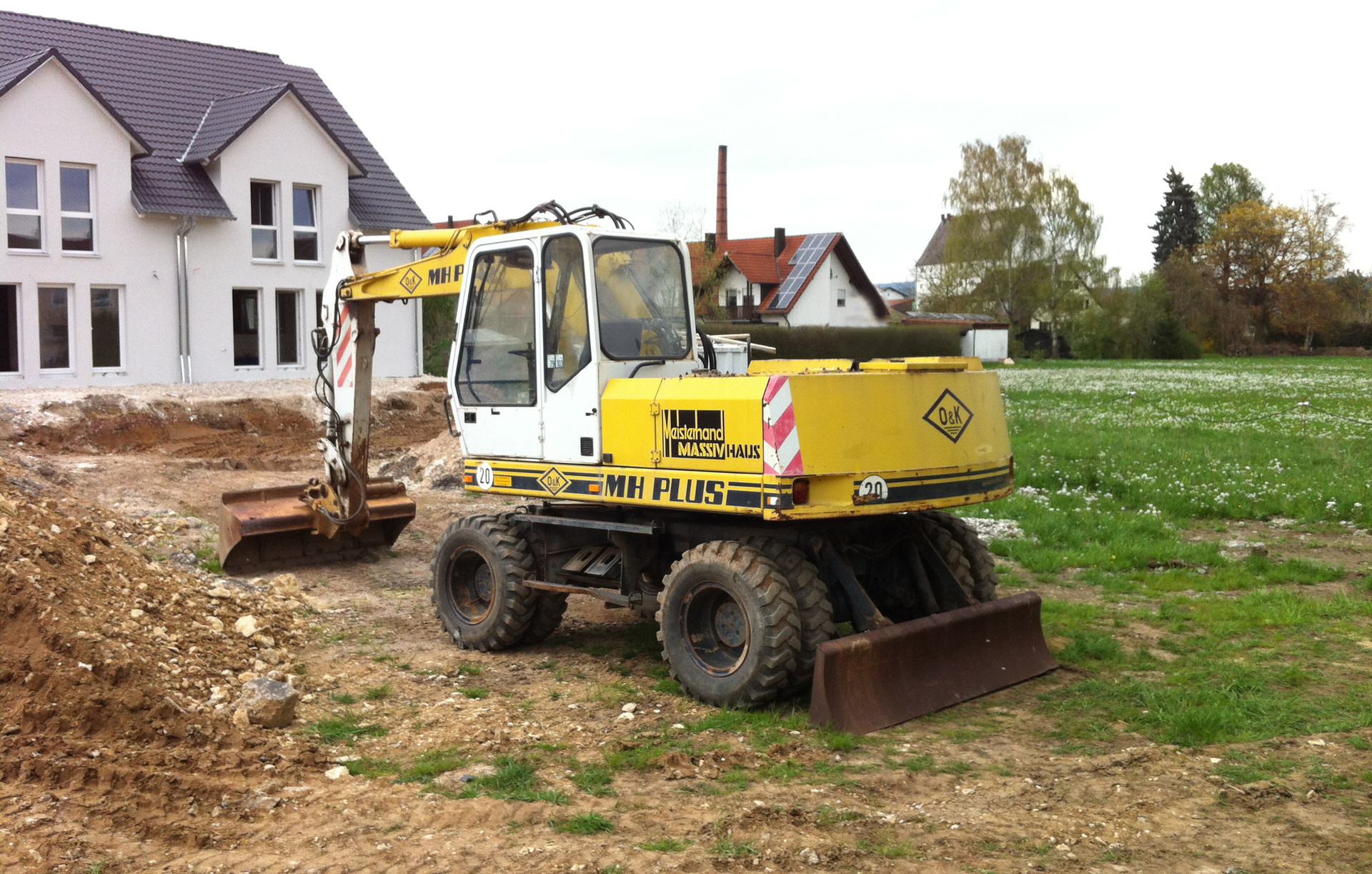

Je nach örtlicher Situation würde ich vermutlich nicht nach einem Minibagger sondern gleich nach einem kleinen oder mittleren Mobilbagger gucken... so die älteren Generationen noch ohne viel Elektronik-Mist funktionieren in der Regel immer noch recht gut. Klar gibts hier und da ein paar Verschleißspuren / Undichtigkeiten... und die Motorleistungen waren früher nicht so hoch, aber dafür laufen die Motoren.
Wir haben z.B. einen alten Zeppelin ZM 15 (BJ 1989) und bei einem Bekannten hab ich vor einigen Jahren seinen O&K MH plus gefahren (BJ 1993)... mangels Lader hab ich damit z.B. den Mutterboden einmal rund um den kompletten Neubau gefahren um die Außenanlagen anzulegen oder ihm auch die Pflasterpaletten passend mit ner Krangabel verhoben.
