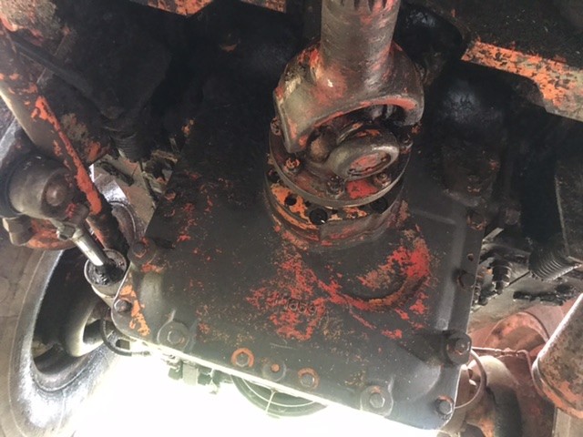

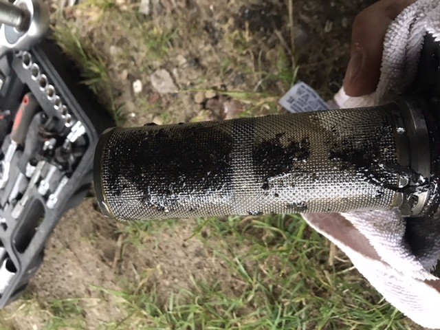

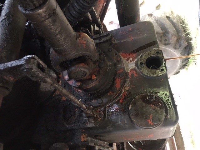

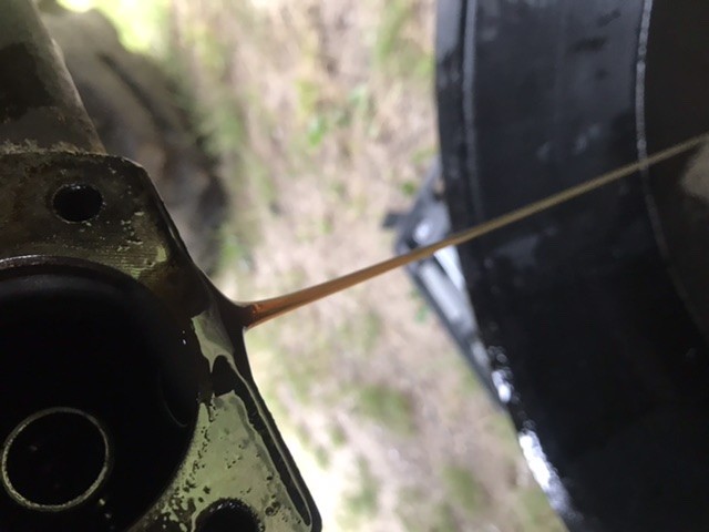

Ich habe heute mal das Öl abgelassen. Farbe wie Motoröl, Filter etwas dreckig, aber nicht verstopft. Sollten so 30l sein. Höhe mitte Schauglas ist eine Schraube, ähnlich wie bei einem Diff zum öl bis zu kante auffüllen. Nur ob es dafür ist?! Und welches Öl da rein kommt und ob das mit Wandler auch wirklich ein Kreislauf ist. Schwierig. Ich hänge mal Bilder an.
