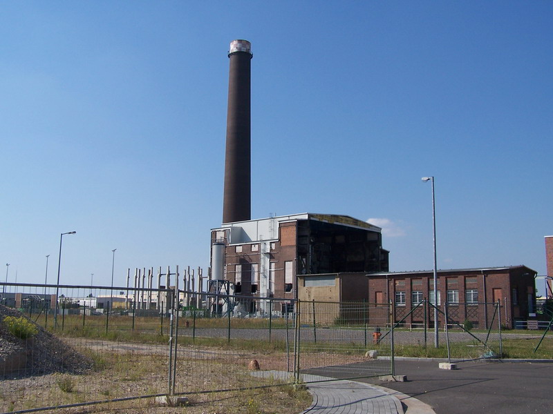

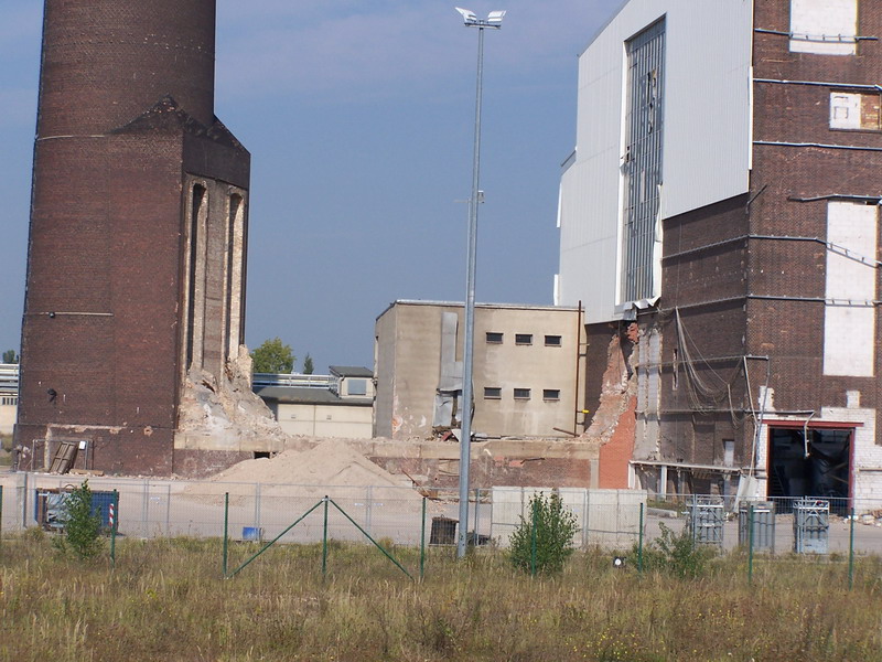

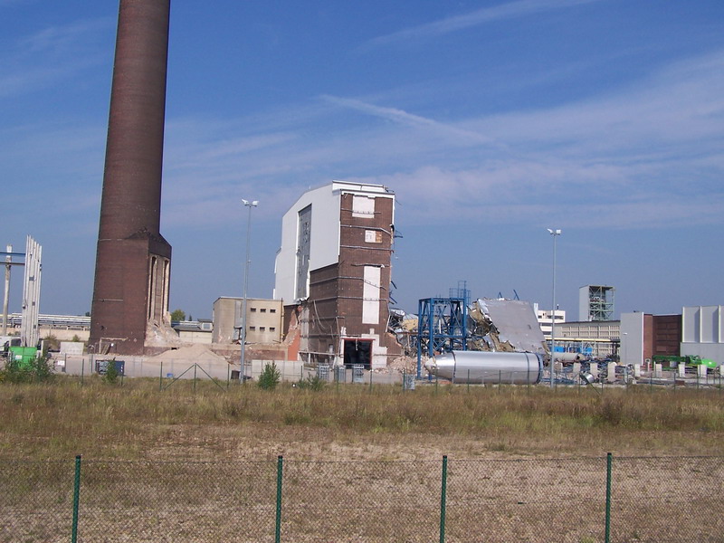

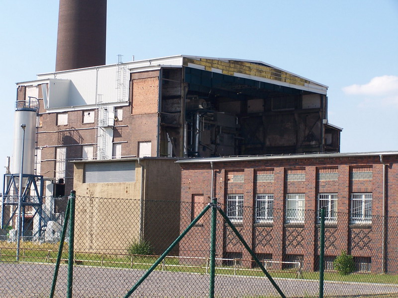

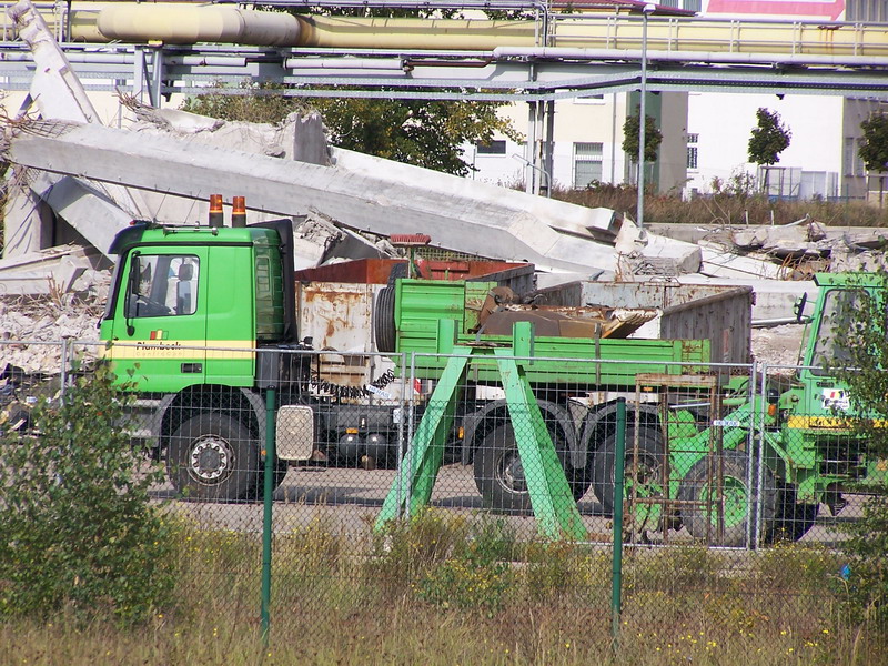

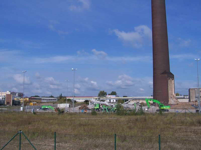

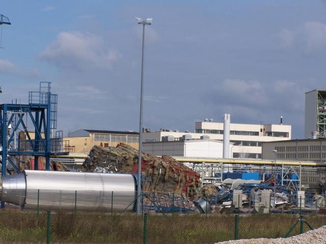

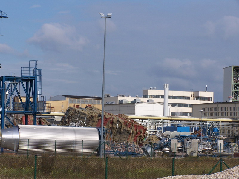

Mal kurze Zusammenfassung der geschehenen Arbeiten:
Der Cat 330C hat den Schutt vom abgebrochenen Übergang von Verbrennungsanlage zu Schlot verladen. Der LongFront zerlegt die Verbrennungsanlage immer noch und wird damit wohl bald fertig werden.
Nun ein paar Bilder!

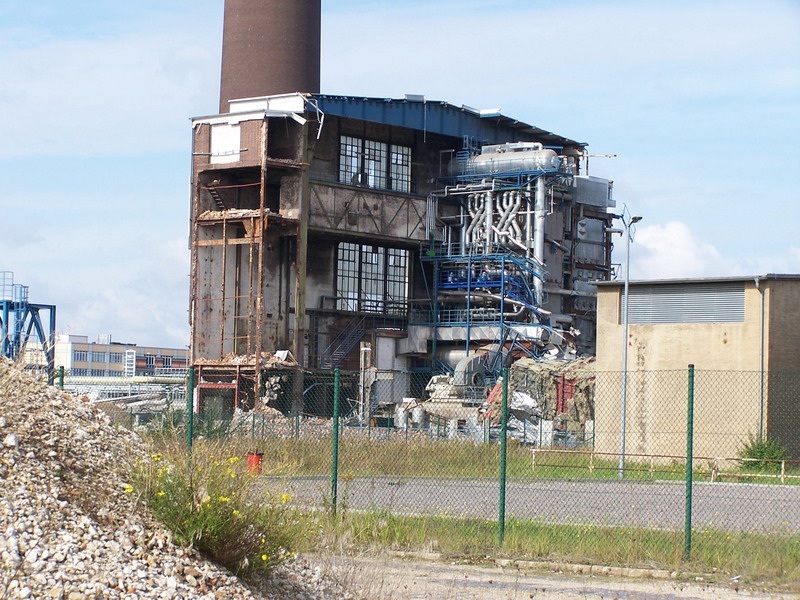

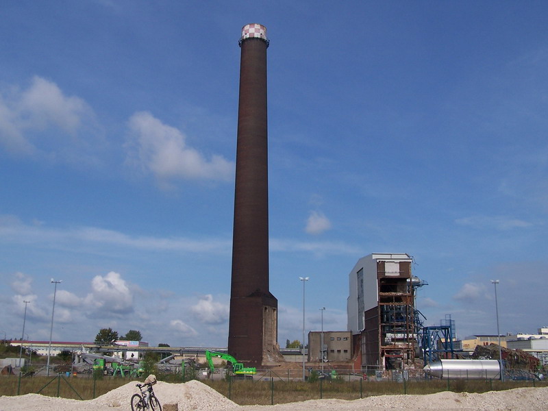

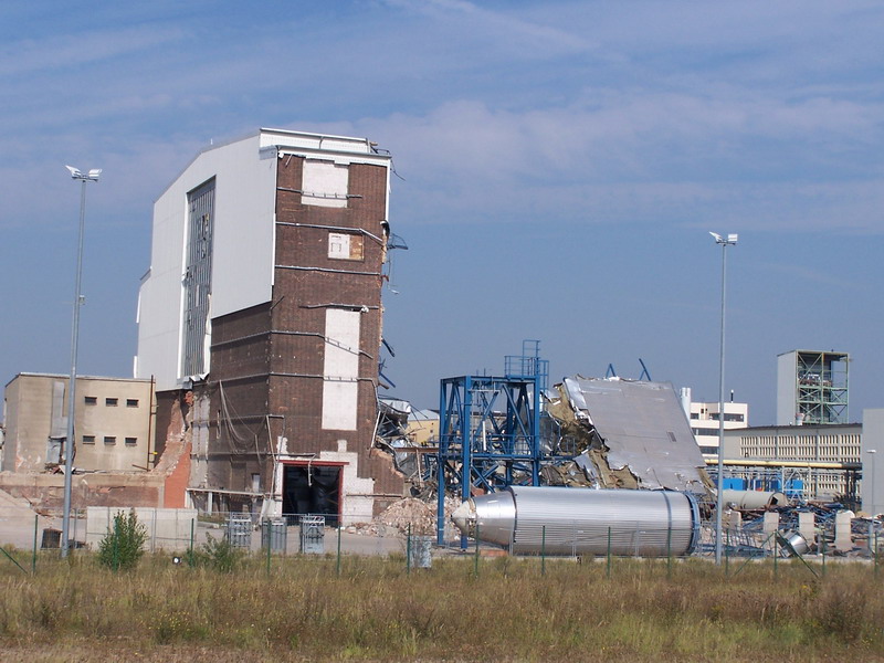

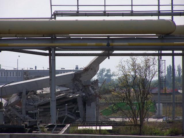

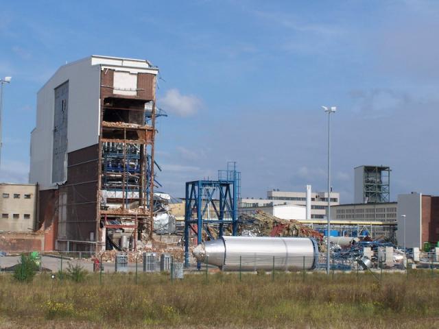

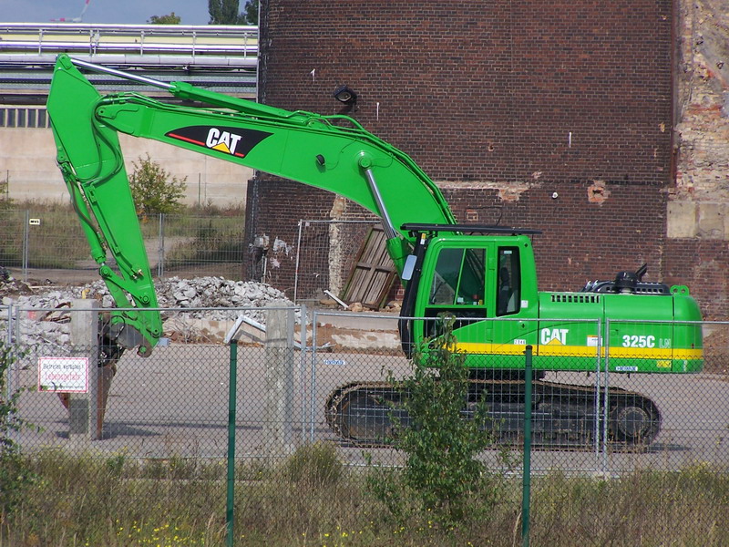

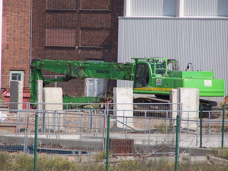

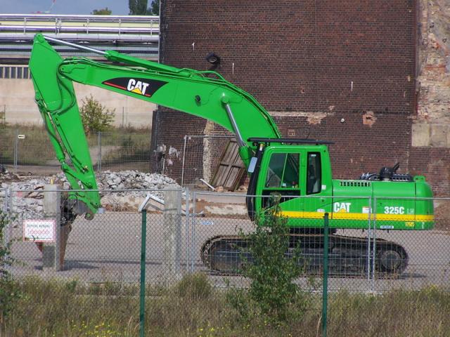

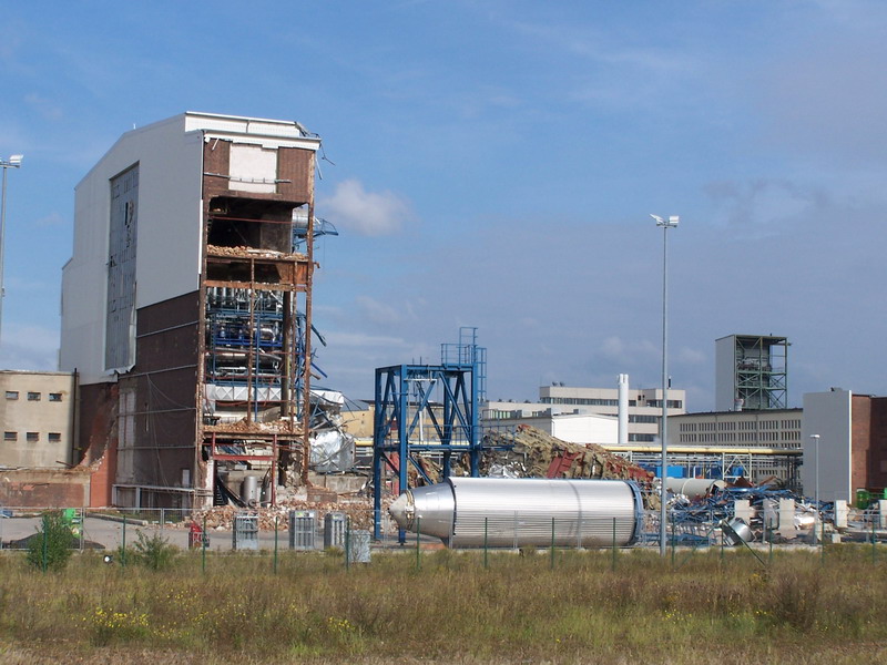

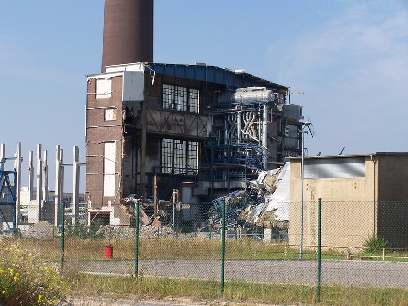

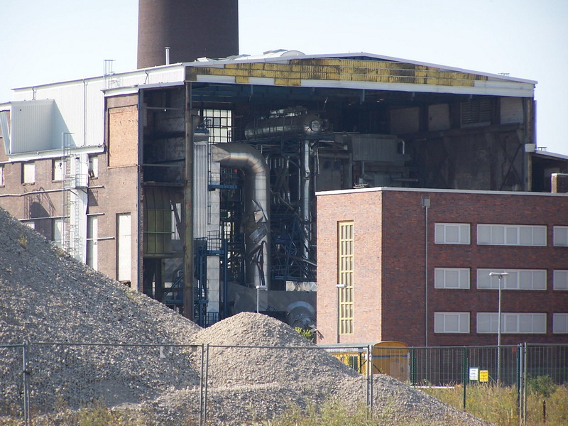

So neue Bilder von heute!
Der LongFront zerlegt die Verbrennungsanlage immer noch scheibchenweise und es wurden von der zuerst abgerissenen Halle die Pfeiler platt gemacht.
Der CAT 330C scheint nicht mehr da zu sein aber dafür ein CAT 325C LN.

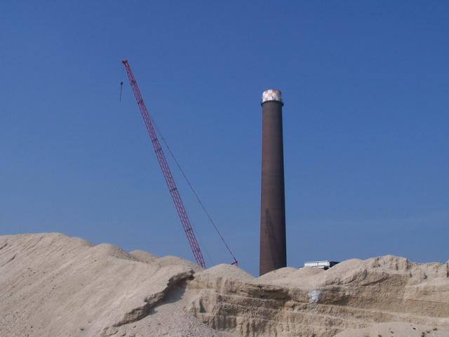

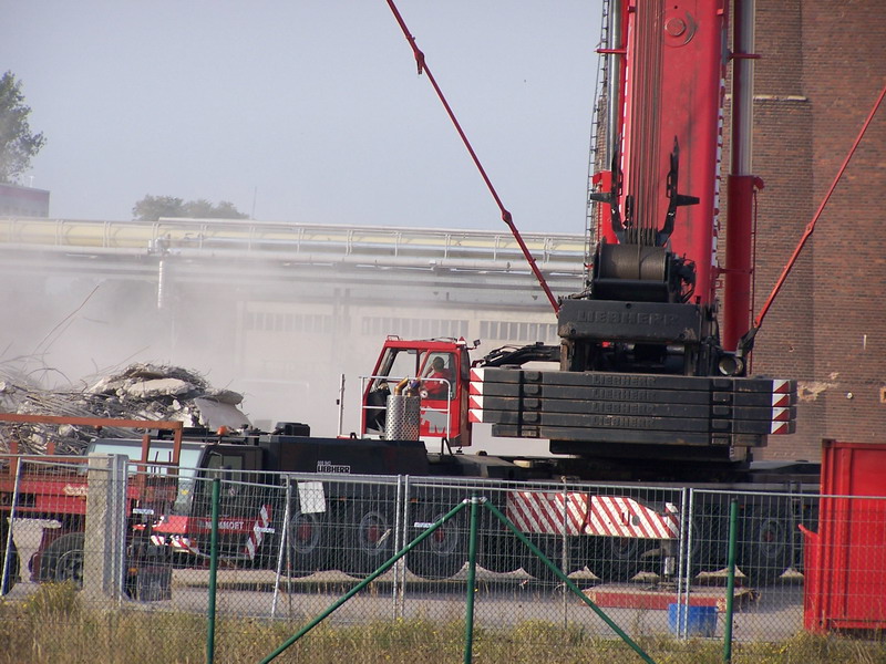

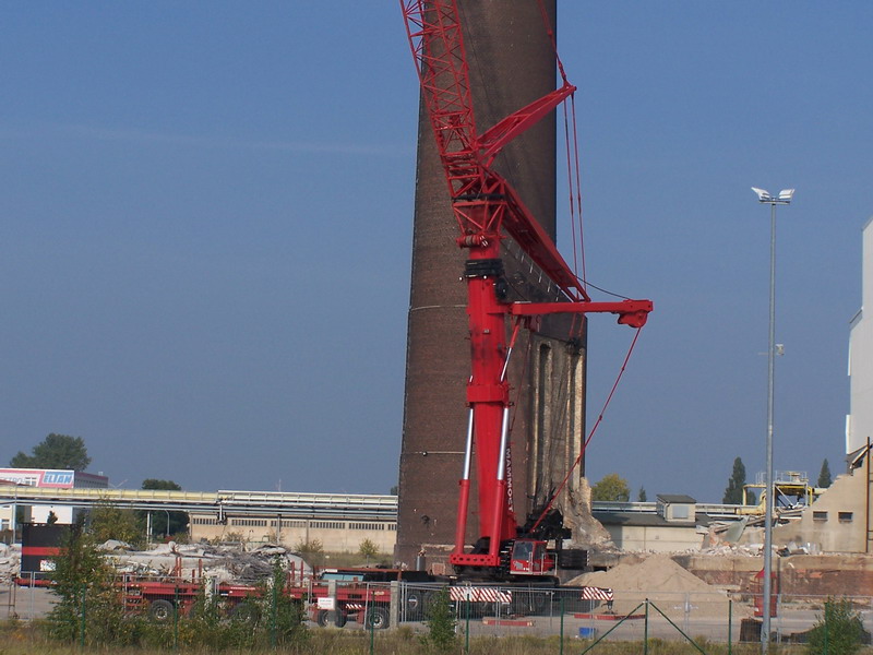

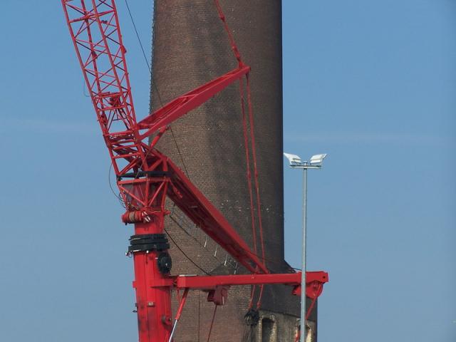

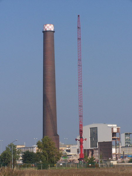

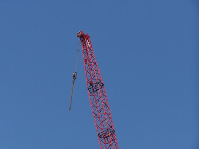

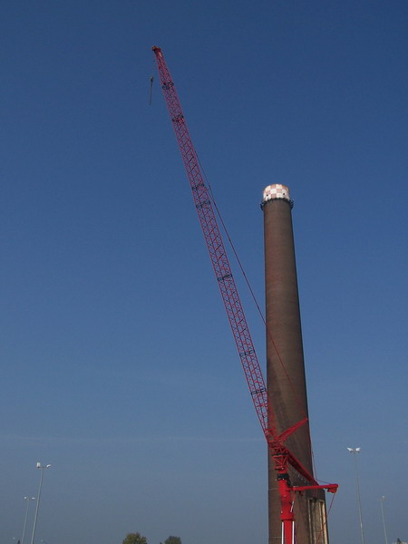

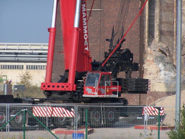

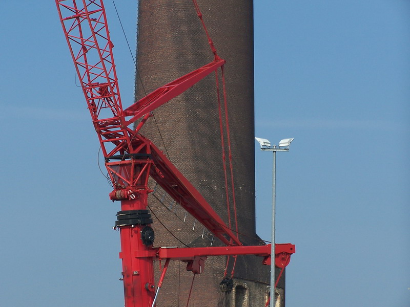

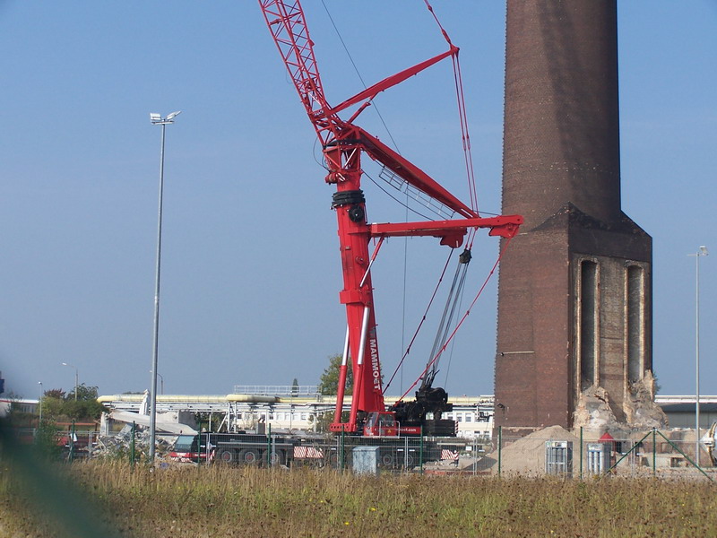

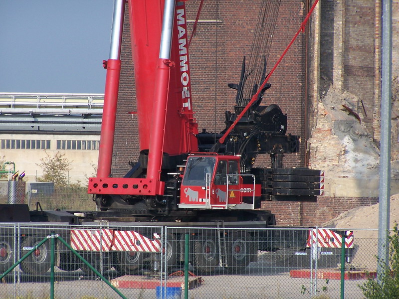

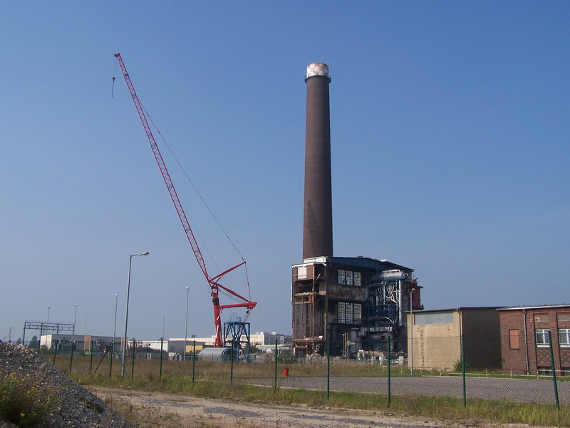

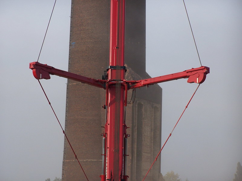

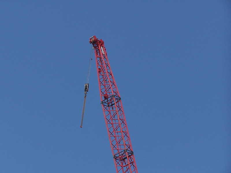

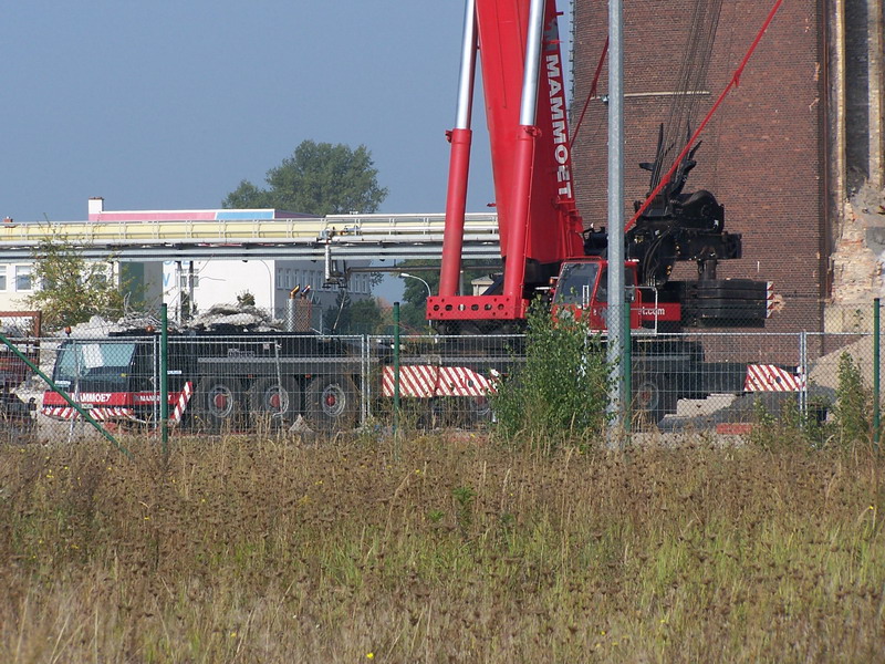

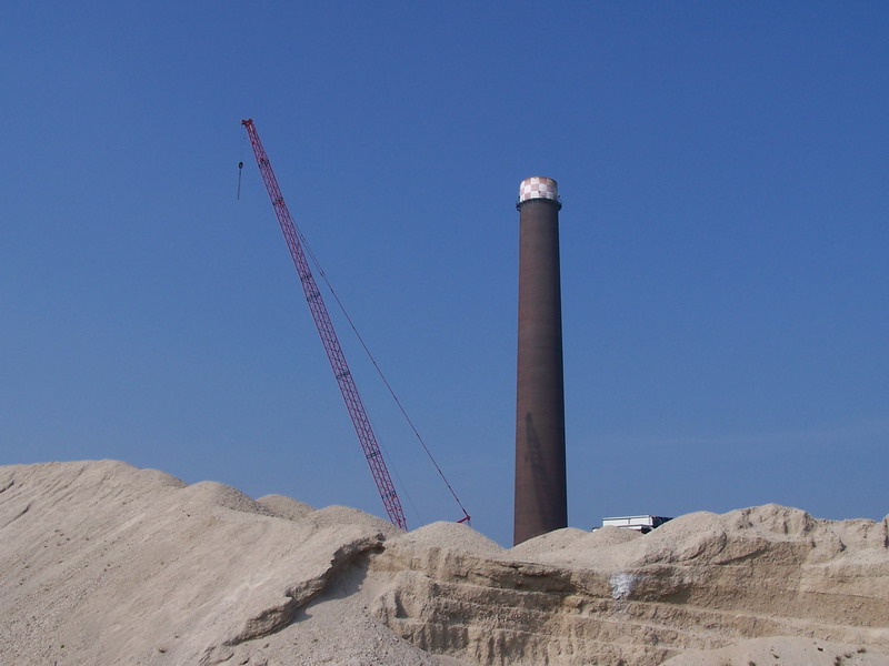

Bilder von heute!
Also abbruchtechnisch hat sich in dieser Woche nix großes getan, dafür sah ich aber gestern einen Gittermastausleger in den Himmel ragen und hielt es anfangs für einen Seilbagger der den Schlot abbrechen soll.
Heute bin ich aber mit Kamera bewaffnet hin und zu schauen was los ist, da war es doch kein Seilbagger sondern ein Liebherr LTM 1500 Mobilkran von Mammoet.
Welche Rolle er spielen wird bei dem Abbruch weis ich leider nicht, aber ich habe die vermutung das er etwas aus der Verbrennungsanlage hebt oder einen Hochbaukran aufstellt der den Schlot mir einer Abbruchzange abtragen wird so wie er vor Jahren auf die Hälfte gekürzt wurde. eusa_think.gif
Also ich werde die Sache beobachten!
Gruß Alex

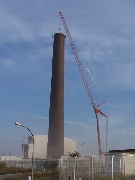

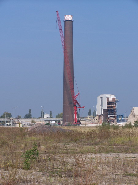

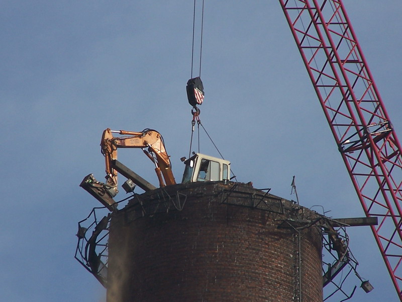

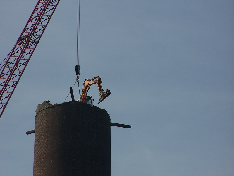

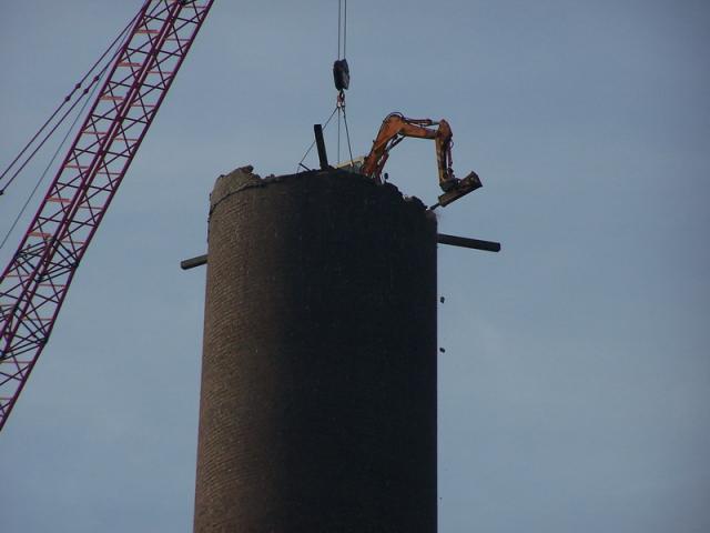

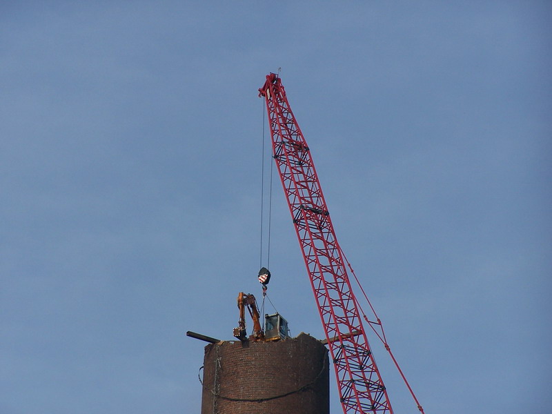

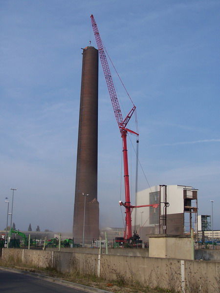

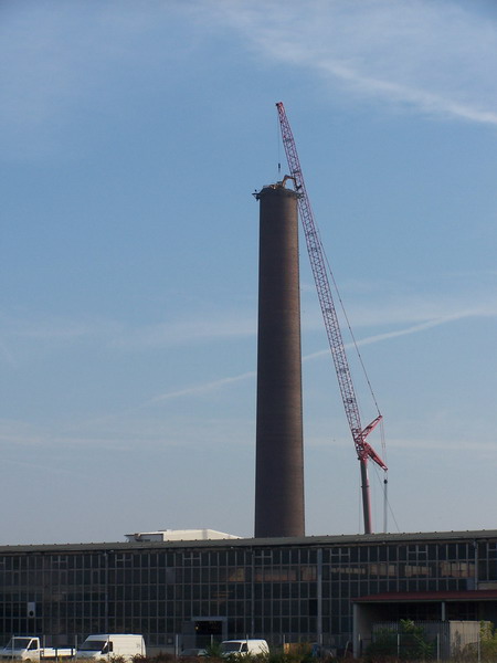

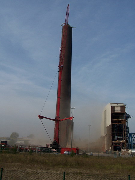

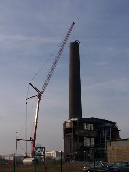

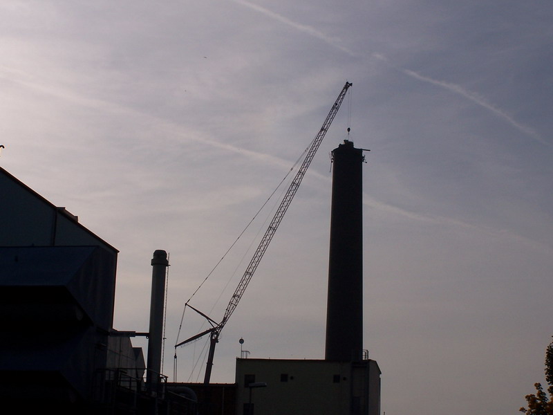

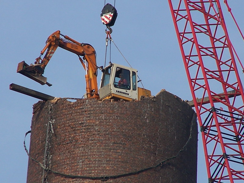

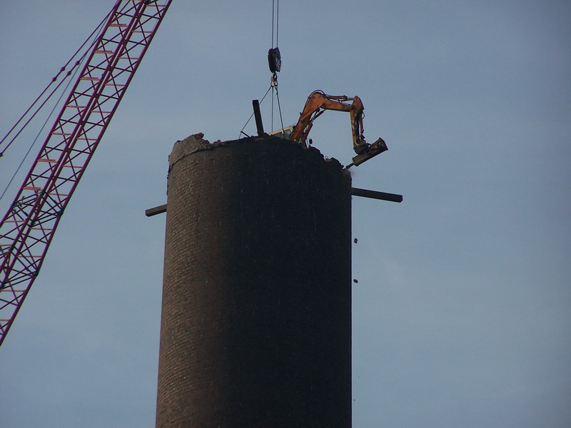

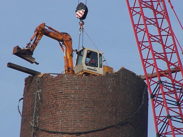

So heute mal Zeit gefunden Bilder von gestern einzustellen!
Die Frage wozu der LTM1500 nun eingesetzt wird hatte gestern geklärt wie ich gestern von der Arbeit kam!
Der LTM1500 hat einen Liebherr 310 am Haken der den Schornstein abträgt mit einen Hydraulikhammer abträgt. Als Auflage für den Liebherr 310 wurden ihm als "Unterwagen" 3 Metallträger am Drehkranz angeschweisst. Der Abbruch geht sehr schnell voran da der Schornstein nur aus Ziegeln besteht und diese auch schon ein paar Jahre hinter sich haben.
Der Abbruch ist eine ziemliche Sauerrei, da der Wind den feinen Staub und Sandkörner viele 100m in der Umgebung verteilt.
Morgen gibs aktuelle Bilder!
