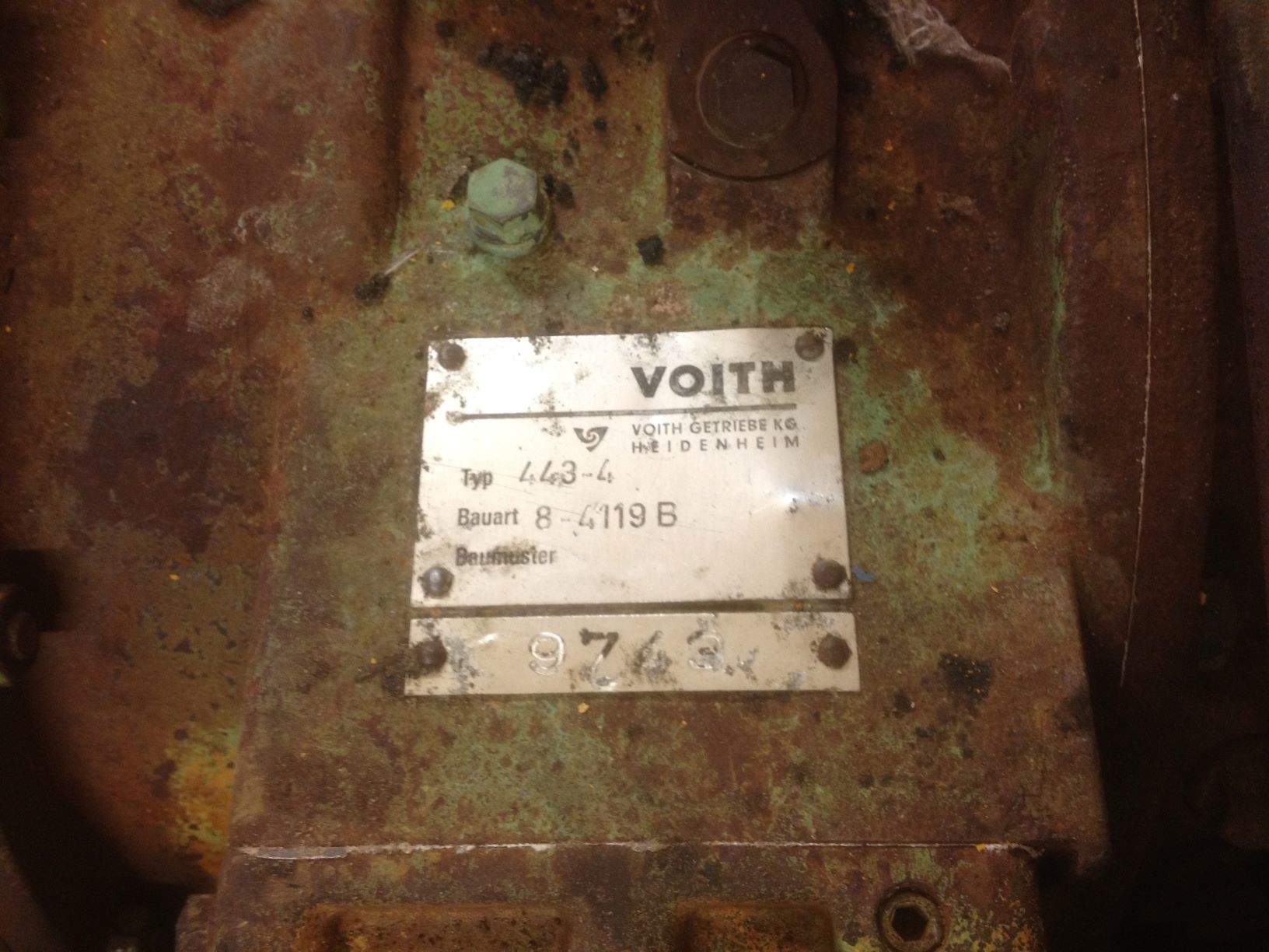

mach Bilder Vom Voith Wandlergetriebe und die Daten von dessen Typenschild ???
