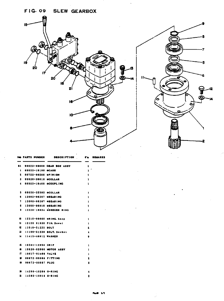

habe seit einigen Jahren einen Pel Job 650 S und bin auch sehr zufrieden damit.
Jetzt ist mir der Schwenkantrieb kaputt gegangen, genauer gesagt das Antriebsritzel was in den Zahnkranz greift ist beschädigt. Versuche nun dieses Teil zu ersetzen, leider habe ich da keine Ersatzteilnummer dazu. Ohne diese ist eine Anfrage zwecklos....
Hat jemand eine Ersatzteilliste und kann mir die Teilenummer dieser Welle nennen ?
Pel-Job TB 650 S Bj. 83  Masch.Nr. 65267  (Ist nicht meine, kann Typenschild nicht finden)
Auf dem Foto sind noch Reste vom defektem Kugellager.... muss noch runter.
Gruß Robert
Leider ist die Auflösung der Sparepartliste bei mir auch nicht besser.
