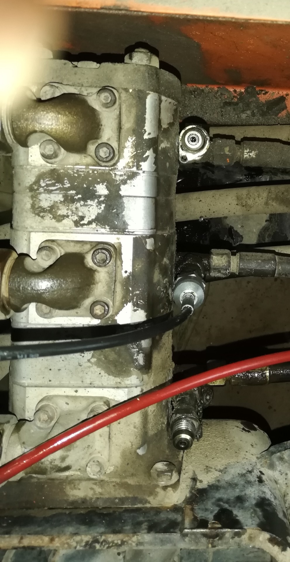

Habe einen Schaeff Hr02.
Der Ausleger hat nicht mehr richtig Kraft, und somit habe ich mal den Zylinder prüfen lassen und überholen lassen.  Manschette war nicht mehr viel wert.
Kraft fehlt aber trotzdem.
Dann viel mir auf, das der rechte Antrieb und der Schwenker auch etwas schwach ist. Im Schaltplan hab ich gesehen, daß alles am selben Steuerblock hängt.
Nun denke ich das die Pumpe nicht mehr genug Druck liefert.

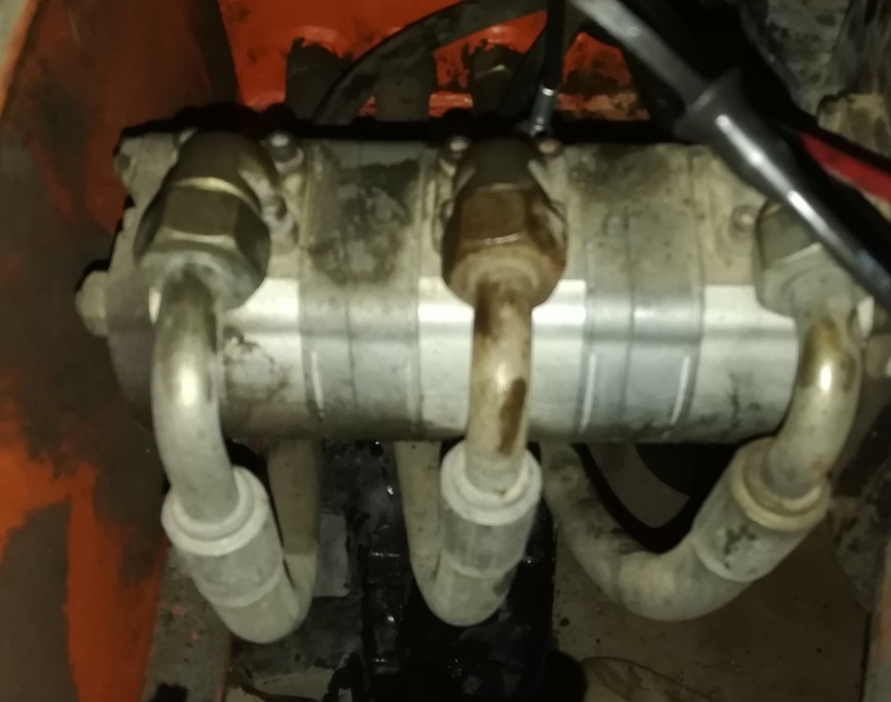

An der Pumpe sind an allen drei Kreisen hinten Anschlüsse mit Staubkappen.
Das sind doch bestimmt Messanschlüsse.
Hab mir mal ein Manometer gekauft, aufgeschraubt und gestartet.
Zeigt nichts an, außer an dem mittleren Anschluss. 10 bar
Wenn kein Druck da wäre, würde doch gar nichts mehr funktionieren.
Was mache ich falsch ?
Oder wie würdet ihr messen?
Siehe auch Foto
Vielen Dank für jede Antwort
Moin, der Druck steigt erst, wenn der Zylinder am Endanschlag ist und "gegen " Druck bei erhöhter
Motordrehzahl weitergesteuert wird. Während der Zylinder fährt, ist nur geringer Druck zu messen.
Jedoch sind auch dann 10 bar zu wenig.  Ist das beachtet worden ? Ist schon gut mit dem Minimessanschluss-
aber mess auch mal die anderen Pumpen. Andere Steuerschieber, auch Pedale im FH müssen in Nullstellung sein.
Oelstand ? Filter ? ggf entlüften ? Zuschaltventil ?
