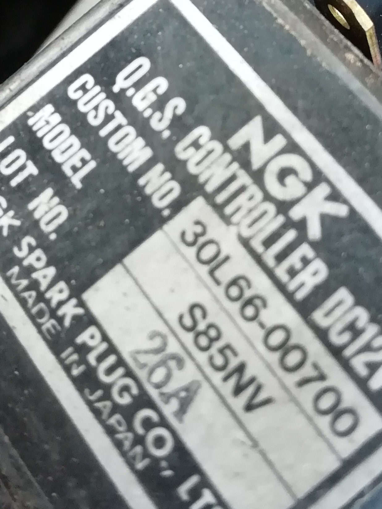

Hallo an alle.
Ich versuche es noch einmal, da bis jetzt noch niemand bei meinem Problem weiter helfen konnte.
Kann mir vielleicht jemand sagen welche Funktion dieses kleine elektronische Bauteil erfüllt.
Meine Vermutung ist das da der Fehler ist,und bevor ich ein neues bestelle würde ich gerne wissen welche Funktion es hat.
wäre über eine Antwort sehr dankbar.
