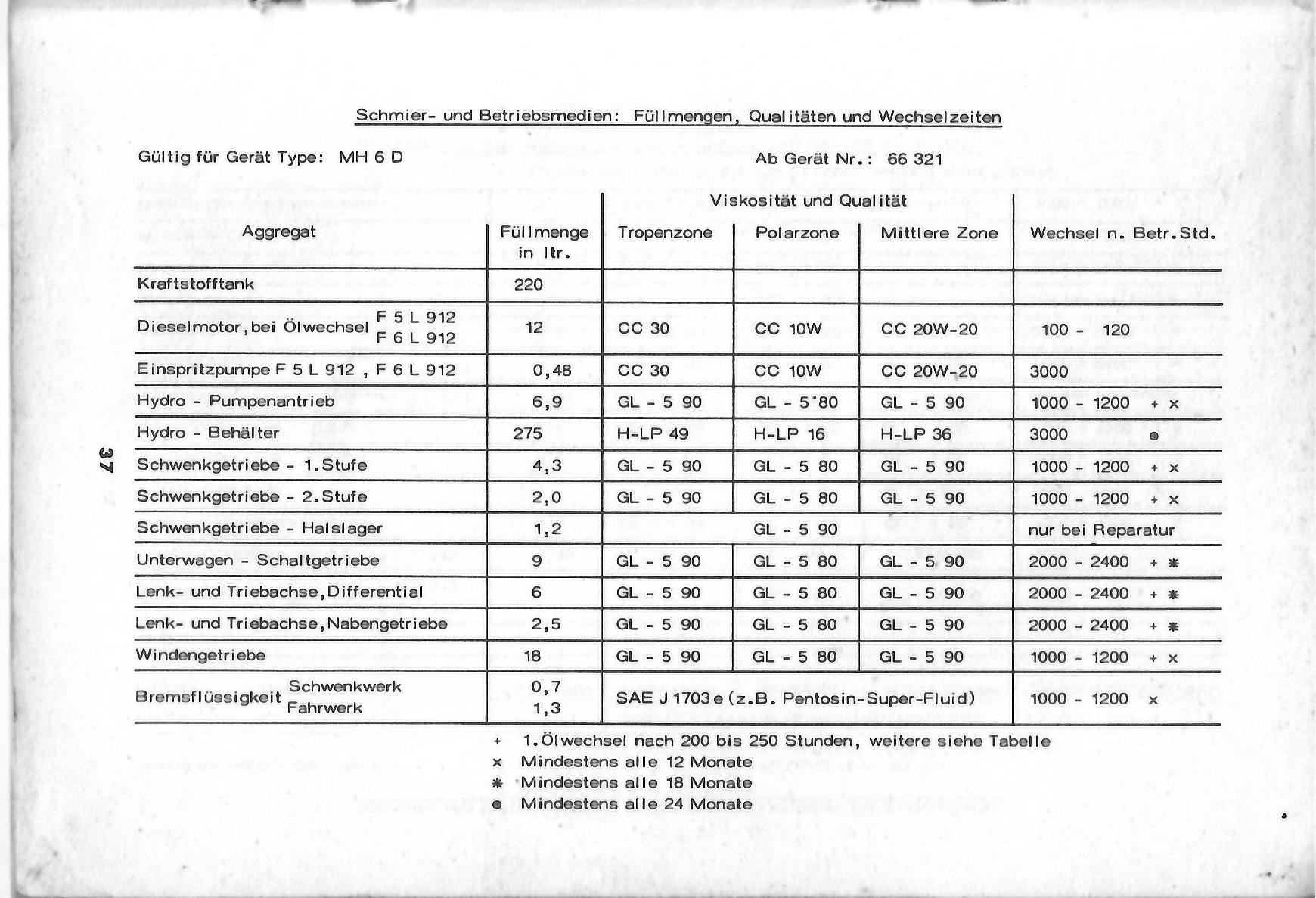

Ich habe eine Betriebsanleitung aber die ist nicht 100% für den Bagger und gerade das Thema ist dürftig dargestellt.
Da steht, das auf der Schwenkbremse ATE-Blau kommt und auf die Radbremse Pentosin-Super-Fluid. Aber man könnte es so interpretieren das es das selbe weil zusammen in einen Kästchen geschrieben.

Ja das hilft mir weiter. Interpretiere das so, das bei den Model komplett auf Pentosin umgestellt wurde. Bei meinen dann nur die Fahrbremse. Danke schön👍
Ich kann jetzt mit Sicherheit sagen das Bremsflüssigkeit drauf gehört. Das hat die Suche nach den aufgequollenen Manschetten ergeben 😥
Hallo Ralf, quäle mal die alte Tante Google u gebe SAE 1703 ein.
dann schmeißt sie Dir Dot 3-4-oder 5 raus. Nehme aber original ATE
und keine Haus- oder billigmarke.....  ich nehme an, Dein Bagger hat Bremstrommeln aussen
und noch keine innenliegende Nassbremse !? dann ist alles anders.
War falsche Bremsflüssigkeit gefüllt- aufgeqollene Dichtungen, dann Kpl.
Bremshydraulik gründlichst reinigen. alle Haupt und Radzylinder, Ventile u. Stellzylinder ect.
