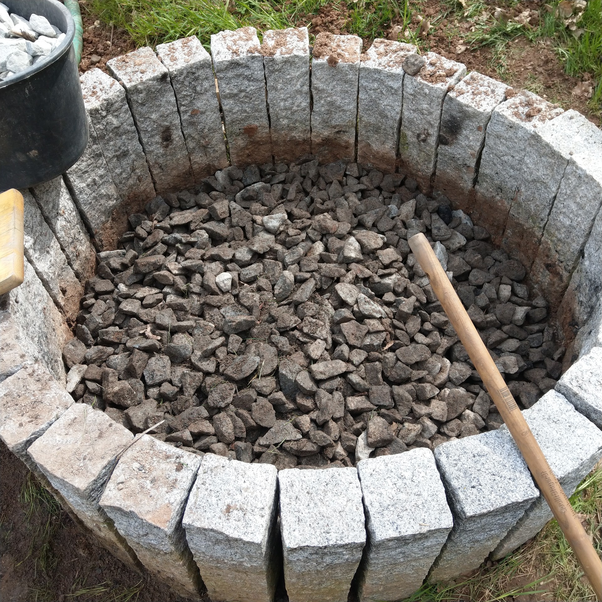

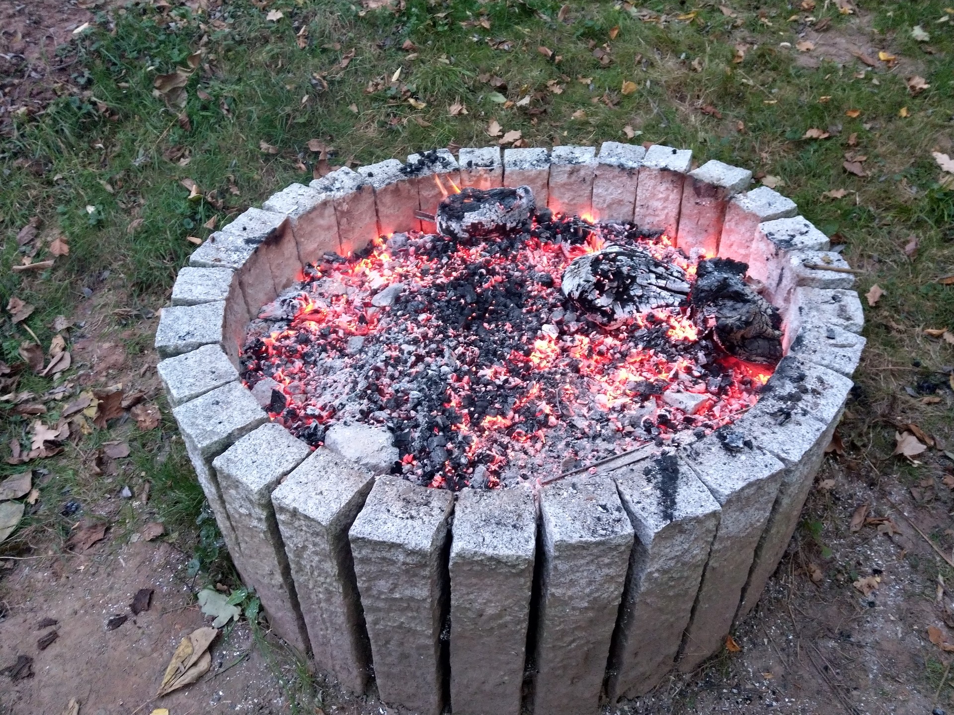

Ich hab Granitstelen genommen,die eignen sich perfekt......
bearbeitet von schnädderle
Ja, sieht gut aus. Funktioniert bestimmt auch gut weil an der Seite Sauerstoff durch den Schotter strömen kann. Ein geschlossener Schachtring würde eh nicht funktionieren wegen Sauerstoffmangel, da helfen auch keine Bohrungen.

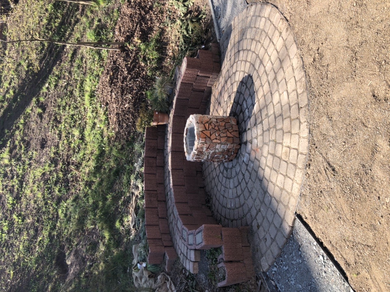

So ein Mist. Das Risiko des platzend besteht also auch mit Schamottmörtel? Nur gut dass ich bisher, bis auf 10 kg Schamottmörtel, keine Kosten hatte. (Habe außen verziert, damit es besser aussieht).
Mein Problem ist das Ich einen festen Untergrund habe. Ich habe daher keine Möglichkeit es am Boden festzumachen. Eine Feuerschale will meine Frau nicht. Der Schachtring war also ideal als Lösung. Hatten auch für Luftzufuhr gesorgt.
Hat jemand eine Idee was ich machen kann? Ich habe mal ein aktuelles Bild beigefügt. Hier steht noch der Schachtring
