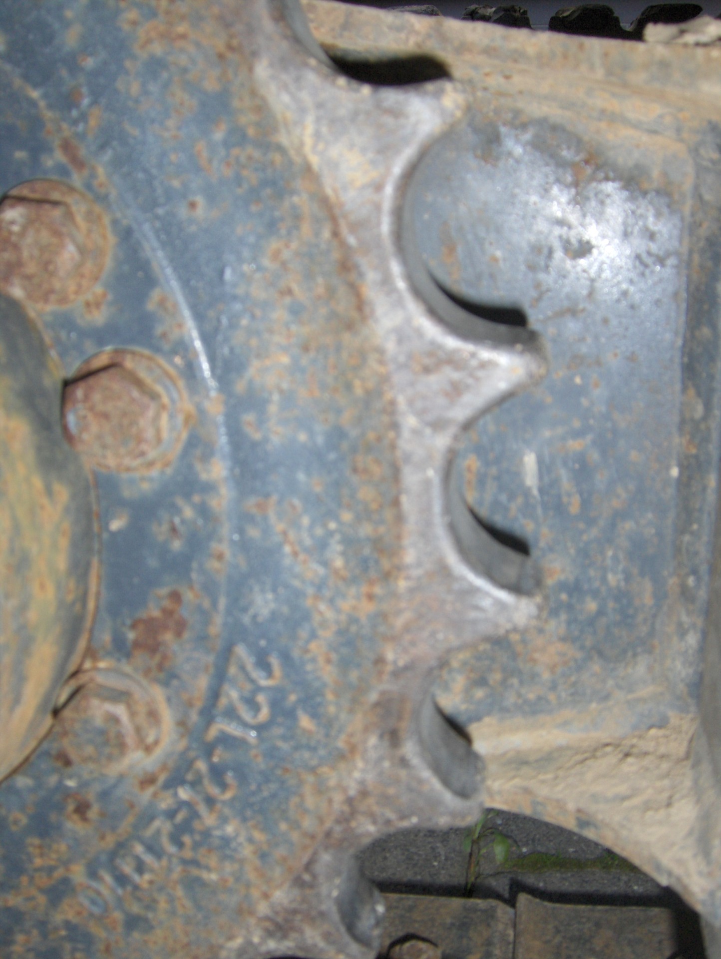

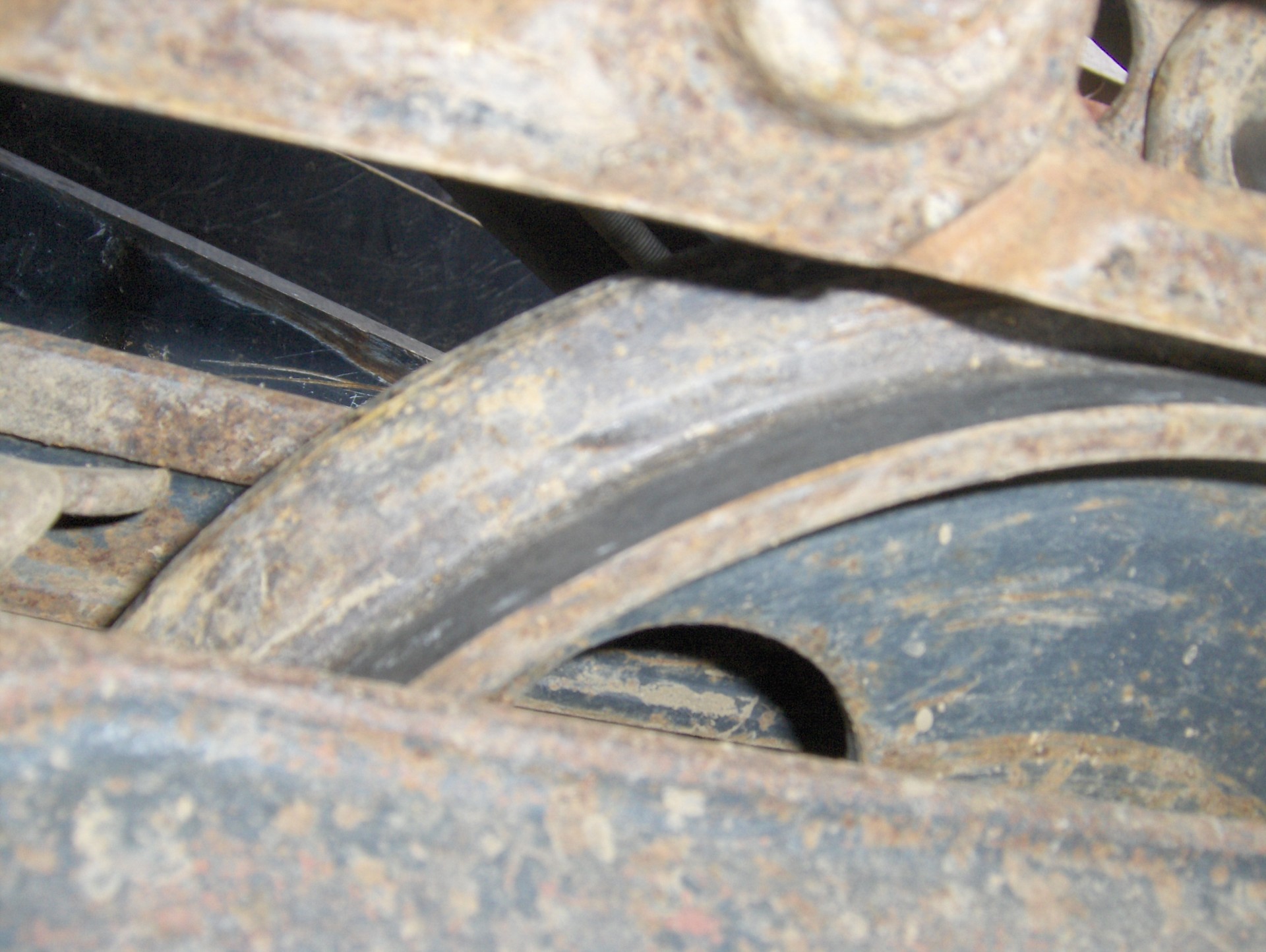

Hallo,

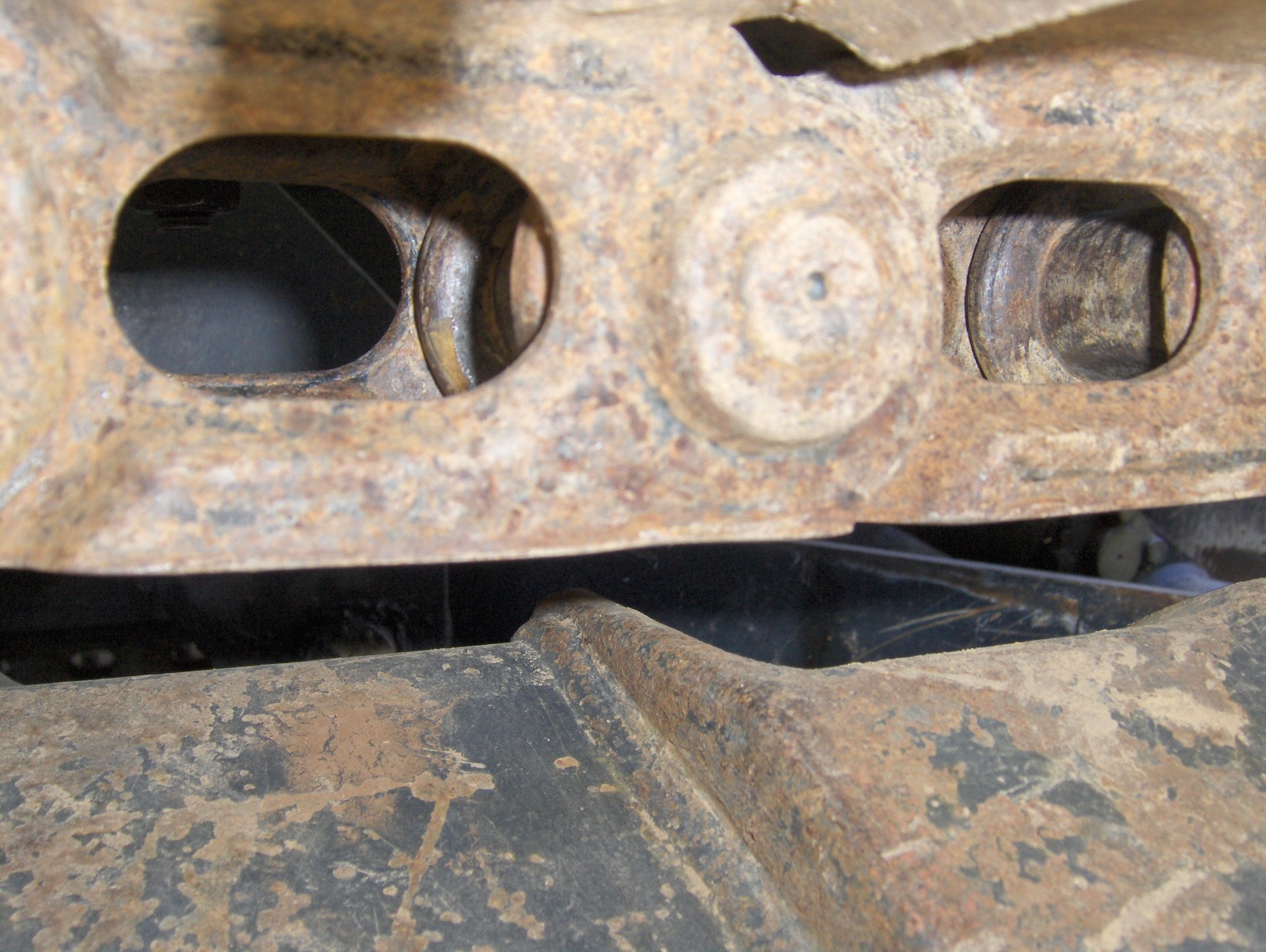

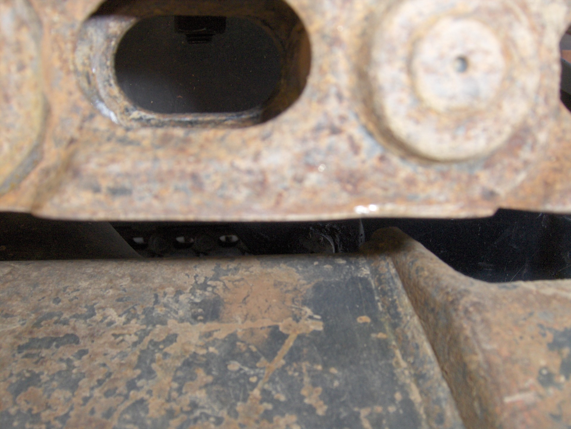

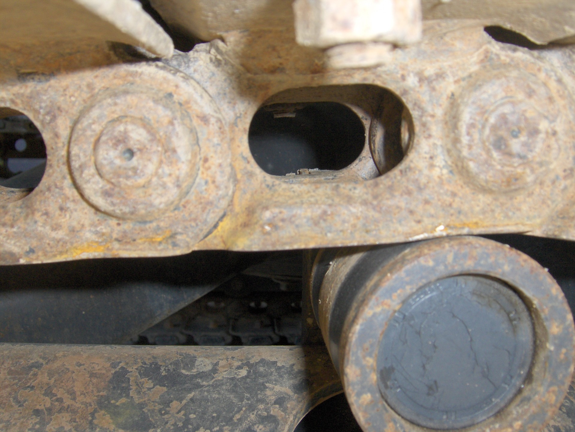

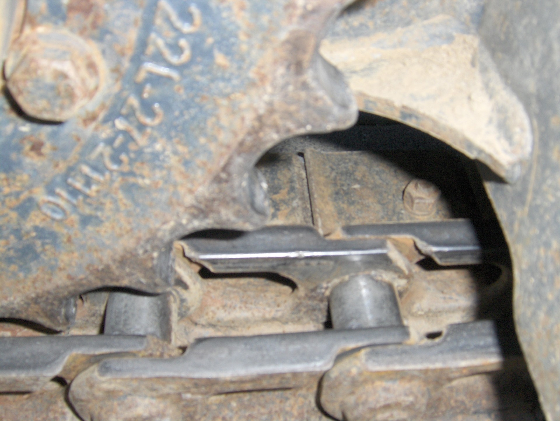

ich habe an meinem Minibagger an der Stahlkette (siehe Bilder) einige Schleifspuren, Abschürfungen des Metalls, Scheuerstellen festgestellt. Das Metall hat sich teilweise abgenutzt. Ist das Normal? Die Kettenspannung ist aber richtig eingestellt. Der Bagger wird dieses Jahr 11 Jahre alt. Sind das Normale Abnutzungsspuren? Oder muss die Stahlkette gegen eine Neue Stahlkette getauscht werden?
Vielen Dank
HPIM6809.thumb.JPG.e2ff459aa5675469d0df8ef29518f80d.JPGHPIM6808.thumb.JPG.1d90a1feaef4e6d2c1fe2691a02a3c42.JPGHPIM6807.thumb.JPG.a3d6896794da561bc75eb3b846667534.JPGHPIM6810.thumb.JPG.7652ee374e6c470bc95faca5c3b21ebd.JPG

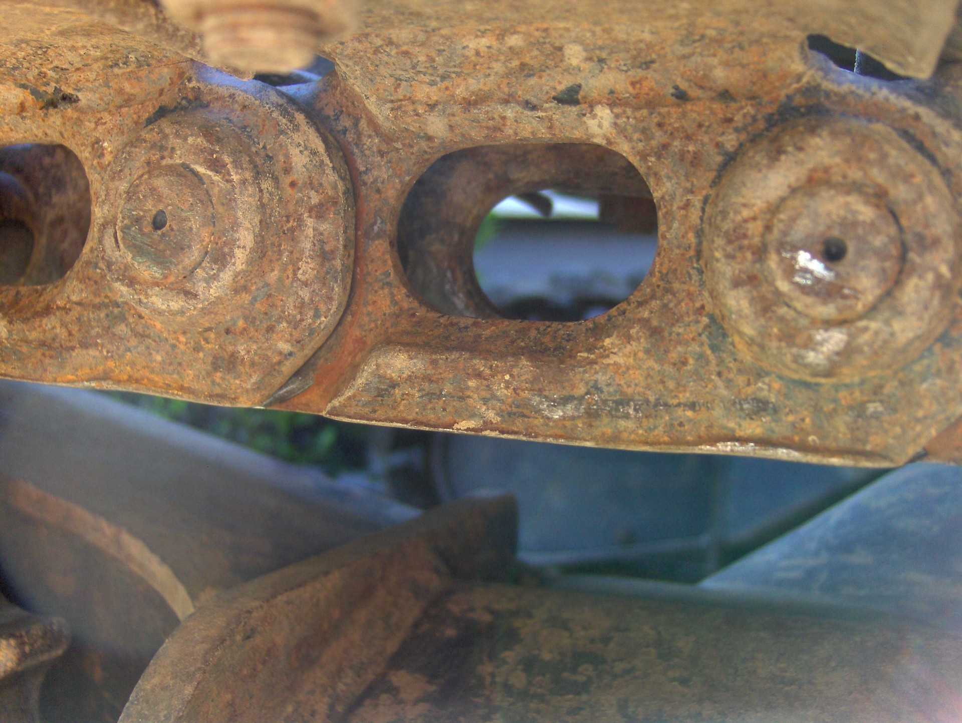

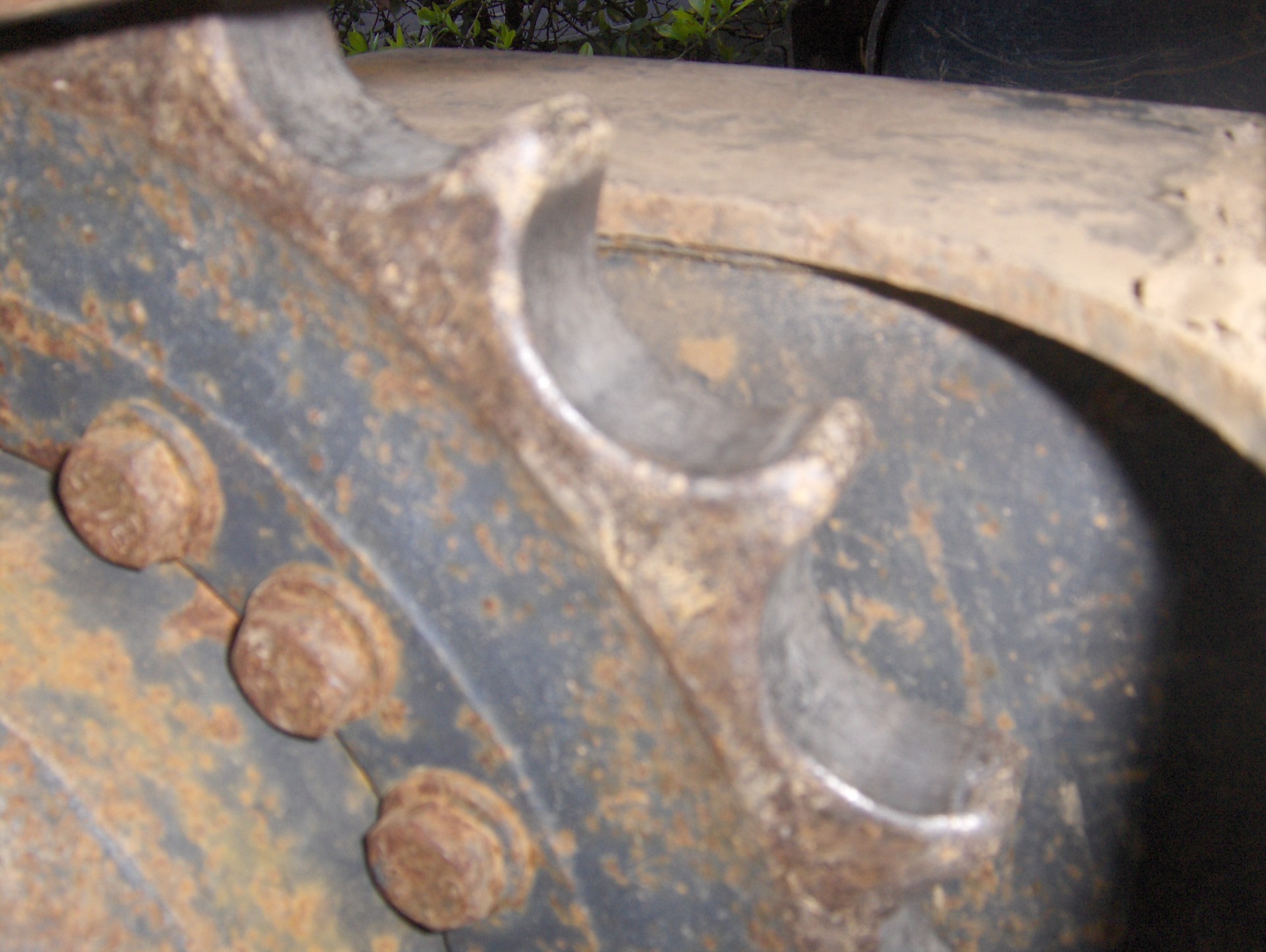

Die Frage ist, wie sehen deine Büchsen der Kette aus? Deine Antriebturase? Deine Leiträder?
bearbeitet von RH6Fahrer
Anbei noch einige Bilder von den Leiträdern. Sind diese noch in einem guten Zustand?
Ferndiagnosen sind immer schwierig, aber rein optisch sehen die Laufwerkskomponenten noch sehr gut aus. Außerdem ist das Laufwerk vorbildlich gereinigt. Die Verschleißspuren sind nach meiner Meinung völlig normal, Üblicherweise wird im Handbuch beschrieben, welcher Verschleiß (zum Beispiel Kettenlängung) zulässig ist.
Also ich sehe auch keinerlei Handlungsbedarf, so von hier aus.
