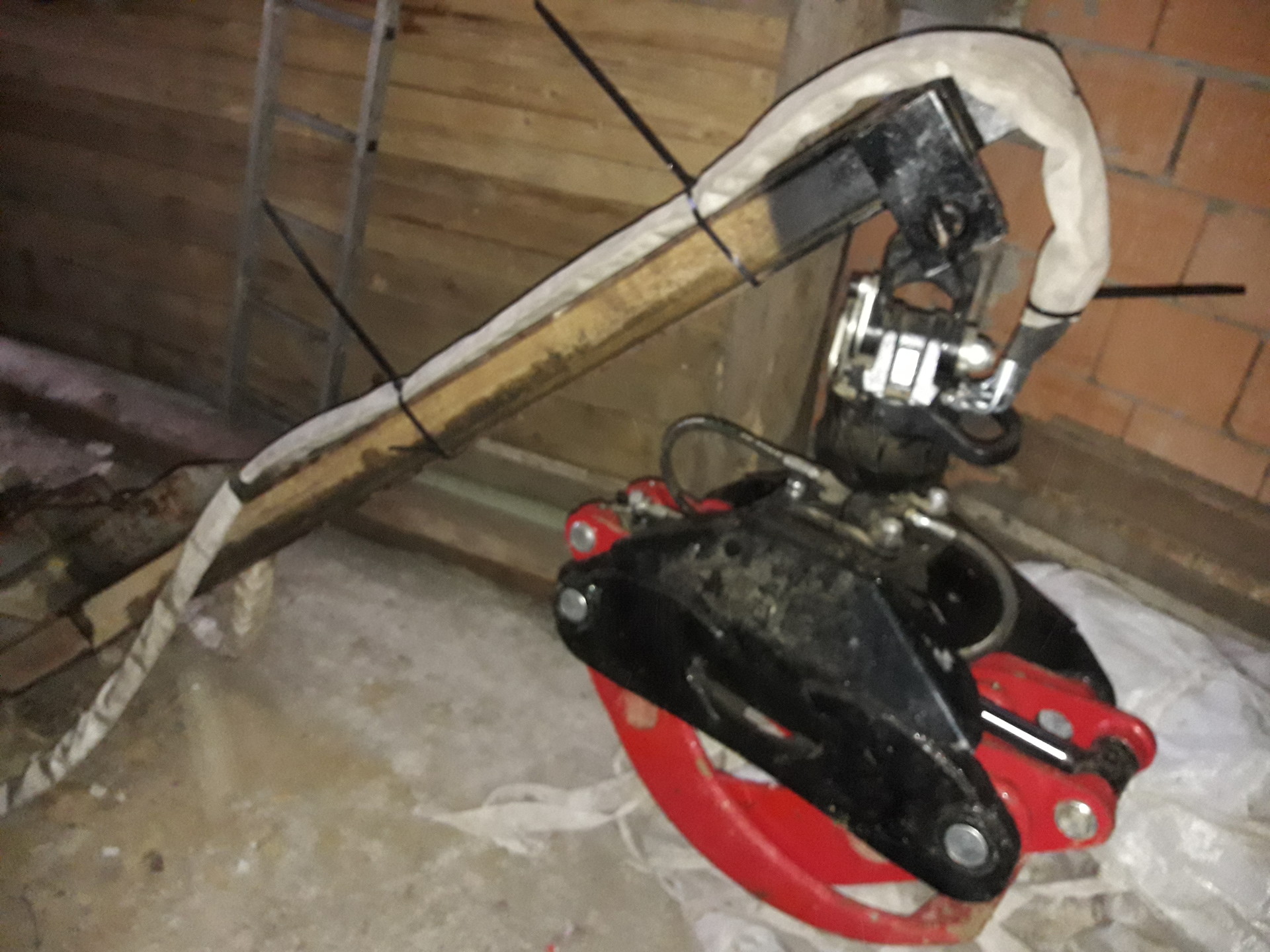

Also die Holzzange mit Rotator ist in Betrieb.
Die vorhandene Kranverlängerung die dabei war habe ich adaptiert und dort den Rototor mit Zange aufgebaut.

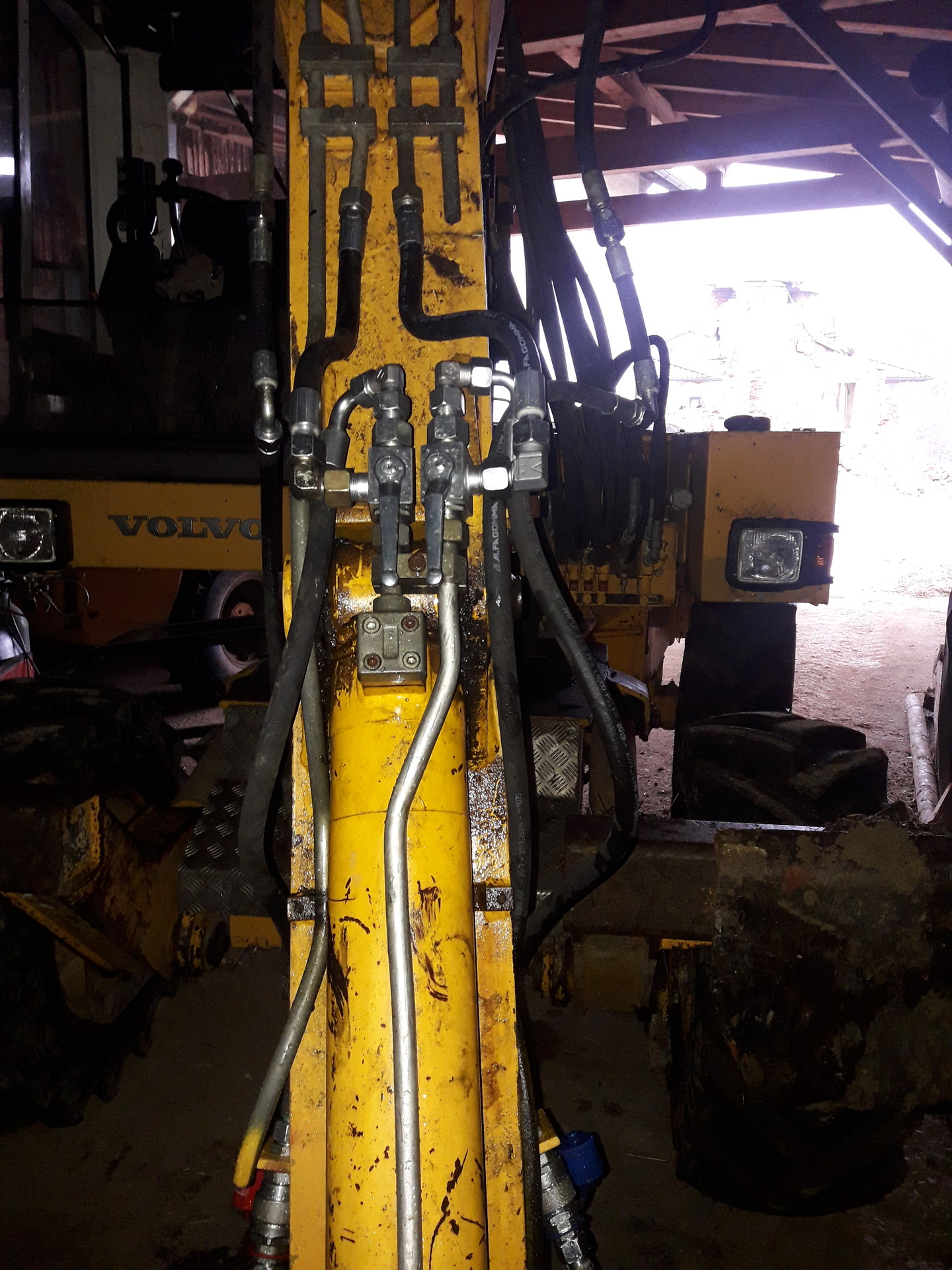

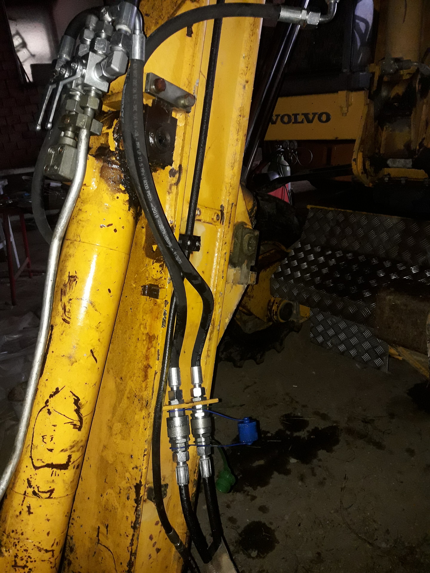

Da nur 1 DW Anschluss dabei war habe ich eine Funktion vom Arm abgezweigt die am wenigsten gebraucht wird.
Mit Abspeerhahn kann man dann  einstellen entweder Baggerfunktion oder ob der Anschluss für Zange benützt wird.

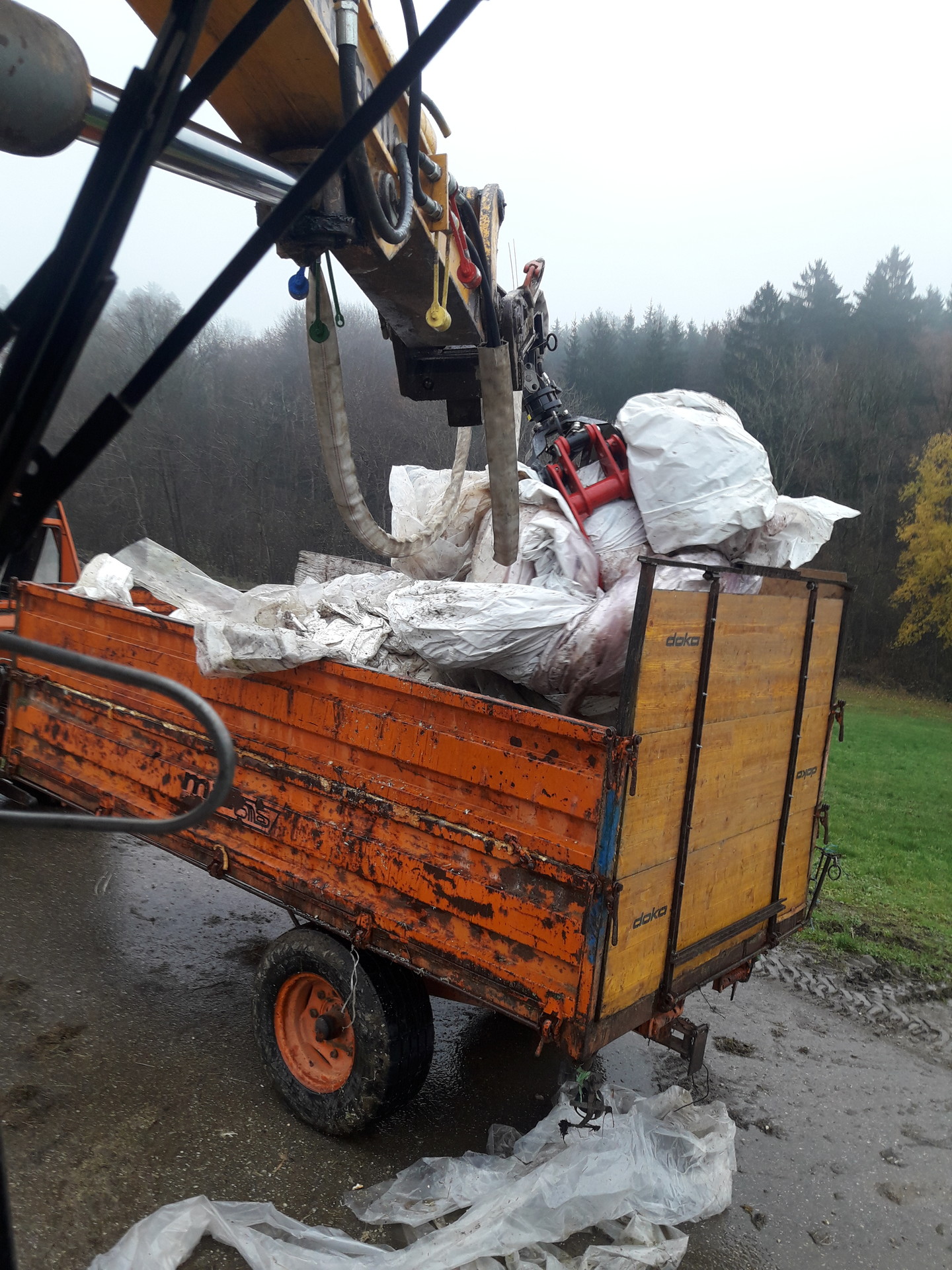

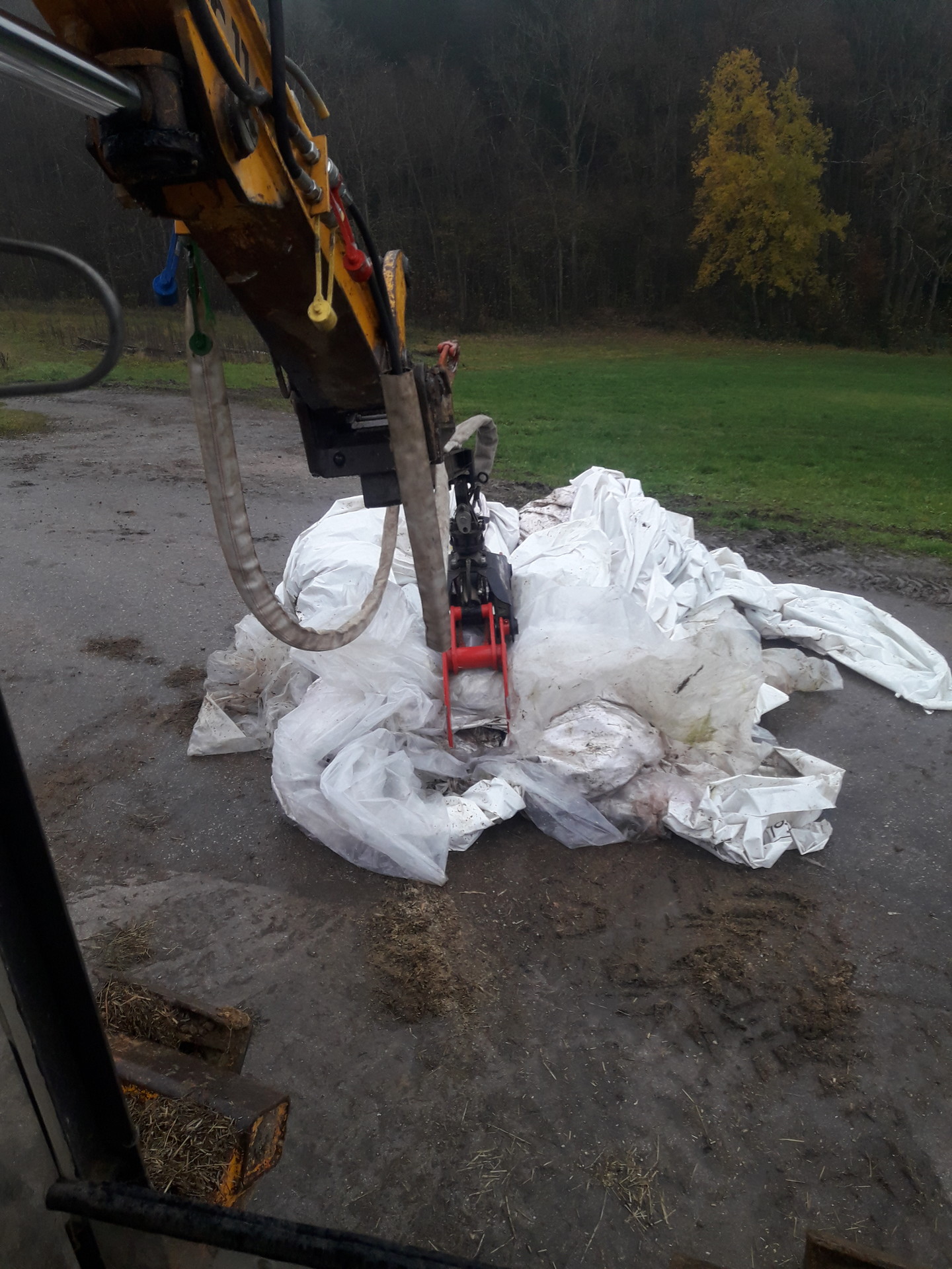

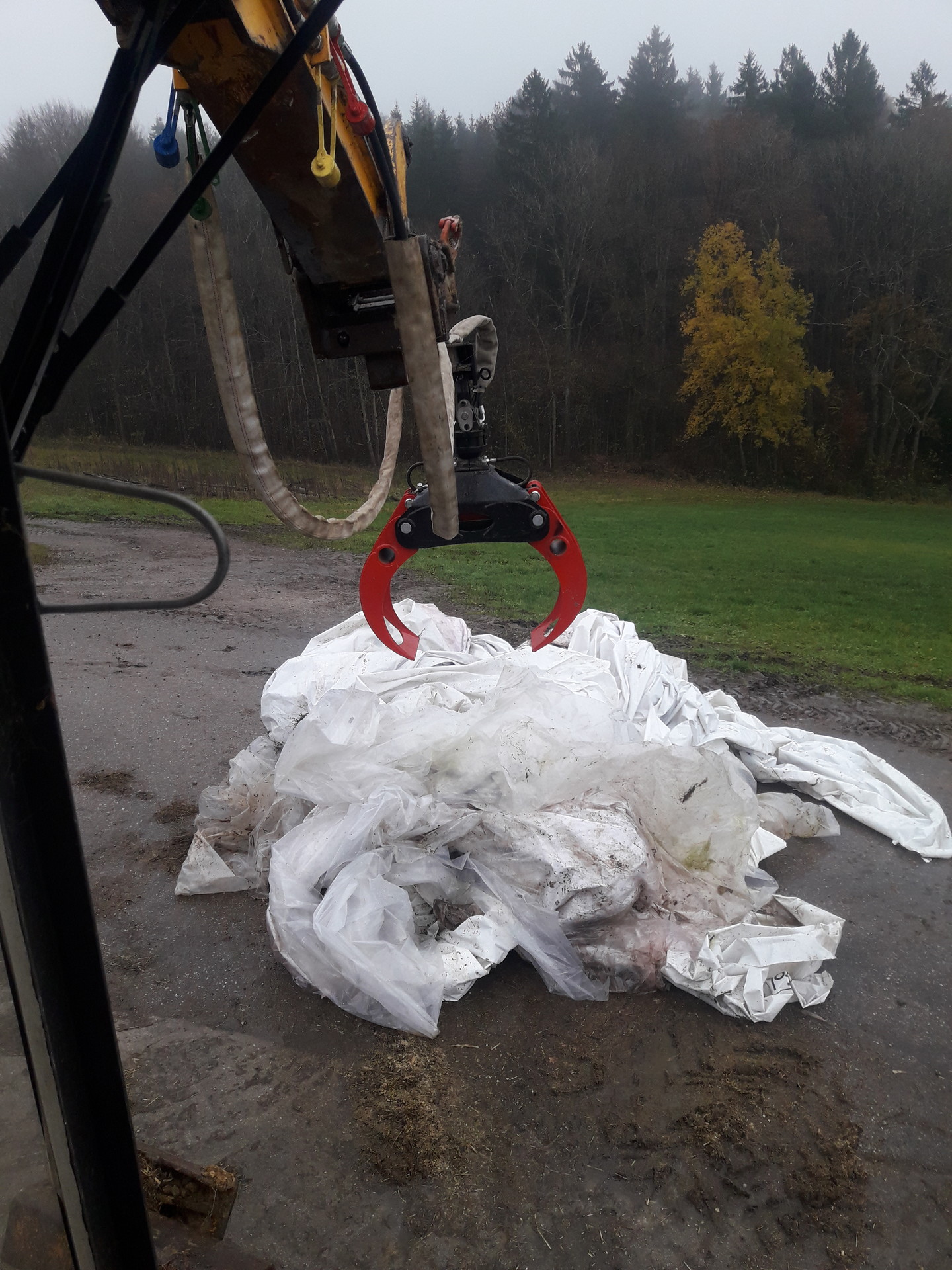

Hier noch ein paar Fotos von meiner Perspektive, werde morgen mal Fotos von vorne machen wo man etwas mehr sieht.
