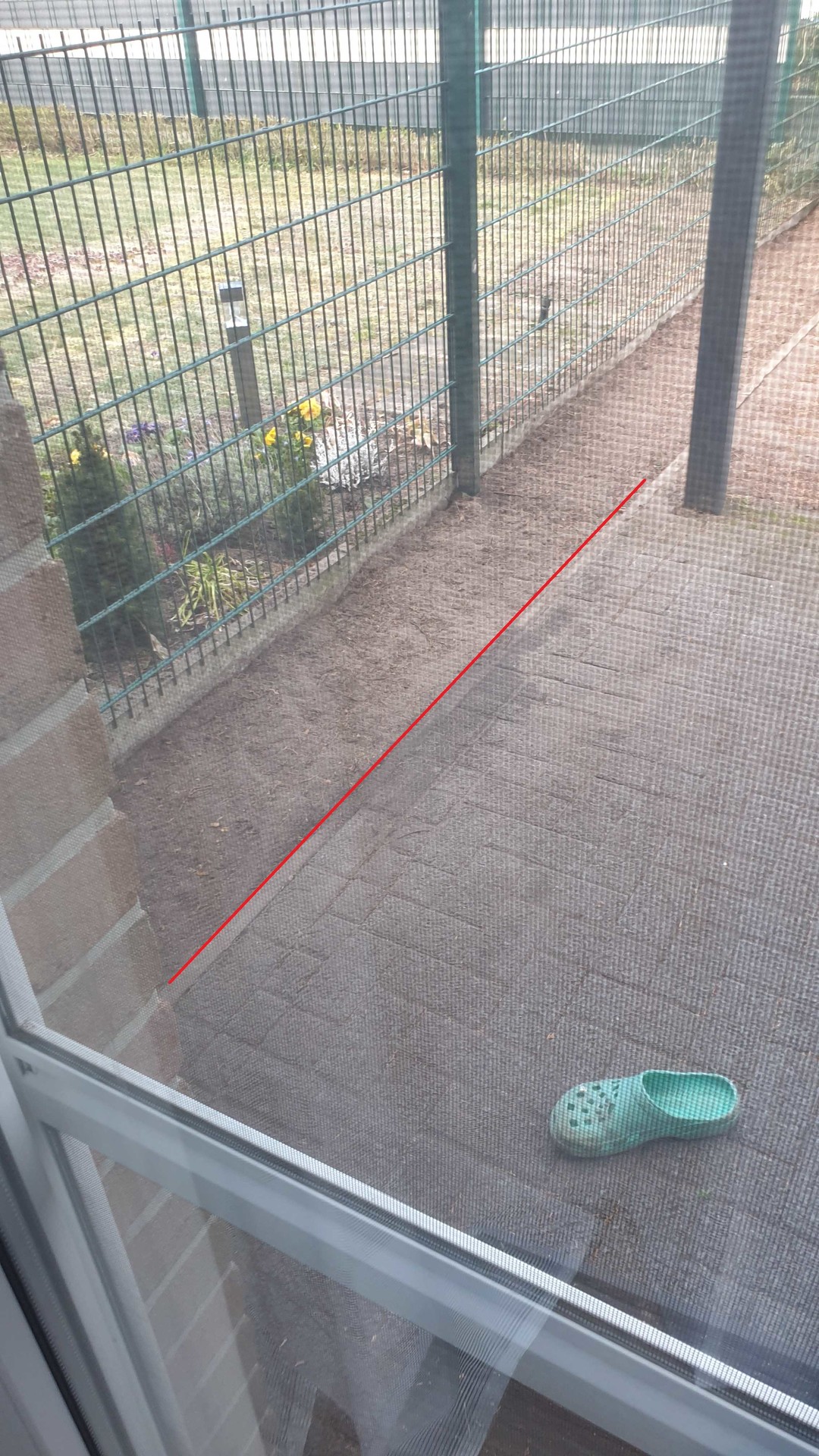

wir haben bei uns im Garten die Hecke direkt an der Terasse entfernt. Nun würde ich gerne in dem Bereich meinen Grill und eine Sitzkissenbox abstellen.
Was kann ich da jetzt als Untergrund setzen in dem rot markiertem Bereich. Der Rest in Richtung Rasen wird mit Kies ausgelegt.
Ich hatte an Pflaster dachte, denke das sieht aber mit der Betonkante nicht gut aus, ausserdem haben wir so ein spezielles Sickerpflaster.
Dann war noch ne Idee mit WPC Dielen, aber da habe ich keine Ahnung wie ich den Untergrund vorbereiten muss.
Der Spalt zwischen den Betonsteinen sind 50cm. Länge sind 300cm.
Über Ideen und Hilfe würde ich mich sehr freuen. Es soll aber eine günstige Lösung werden.
Wenn's günstig sein soll, nehme 50er Gartenplatten und mache leichtes Gefälle zu deinem Pflaster mit ca 5 mm Überstand an der Betonkannte
Gartenplatten gibt's in zig Varianten, Strukturen und Farben
