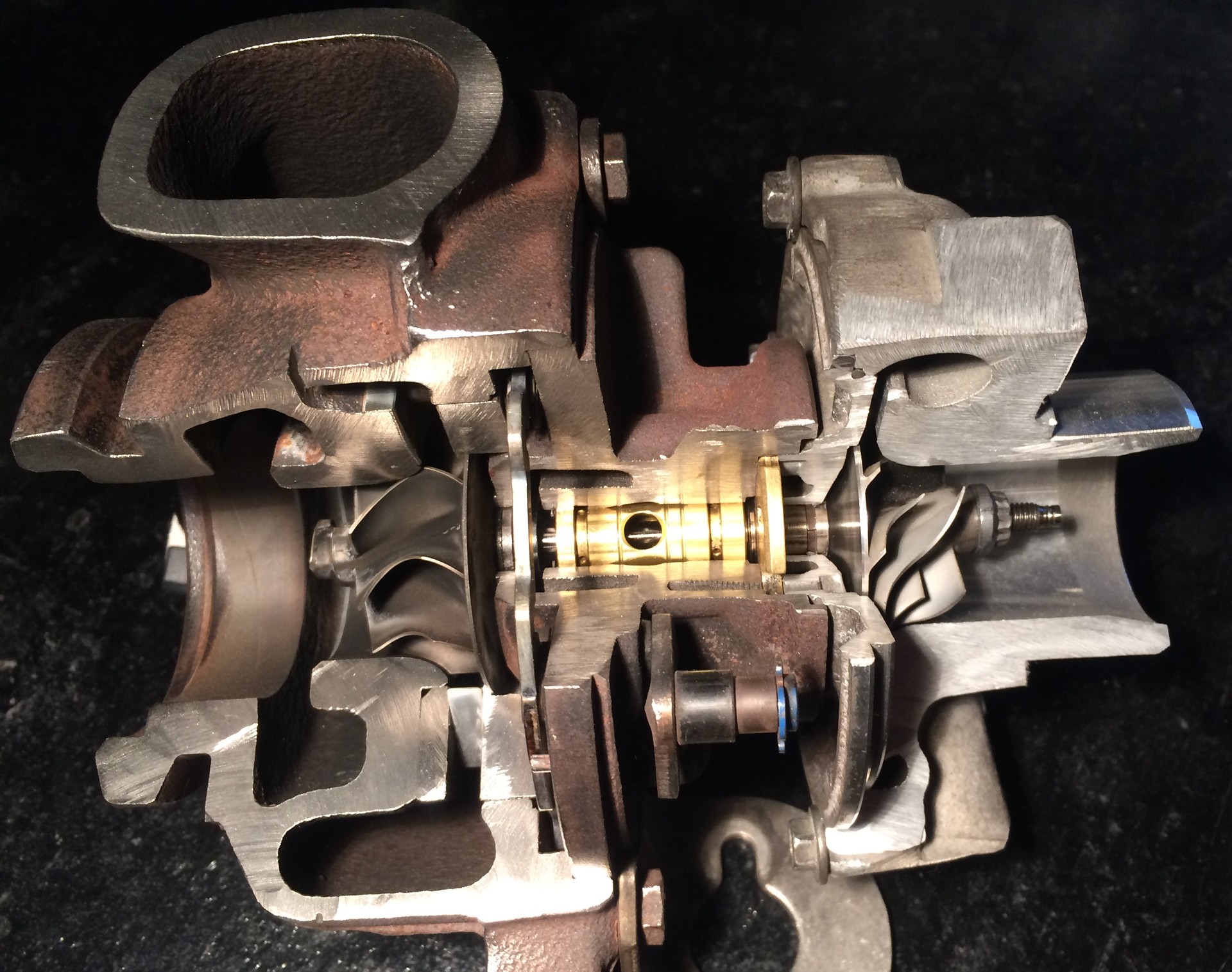

Hier mal ein paar Photos von einem aufgeschnittenen Turbolader... damit mal sieht wie so ein Turbo von innen aussieht - is ein sog. VTG-Lader, der über die abgasseitigen variablen Leitschaufeln gesteuert wird... stammt aus nem VW Golf oder VW-Bus und lag in der Werkstatt rum - daher hab ich mitm Trennschleifer ein Schnittmodell draus gemacht und entsprechende Bilder auch schon anderweitig im Netz veröffentlicht... das nur als Hinweis.

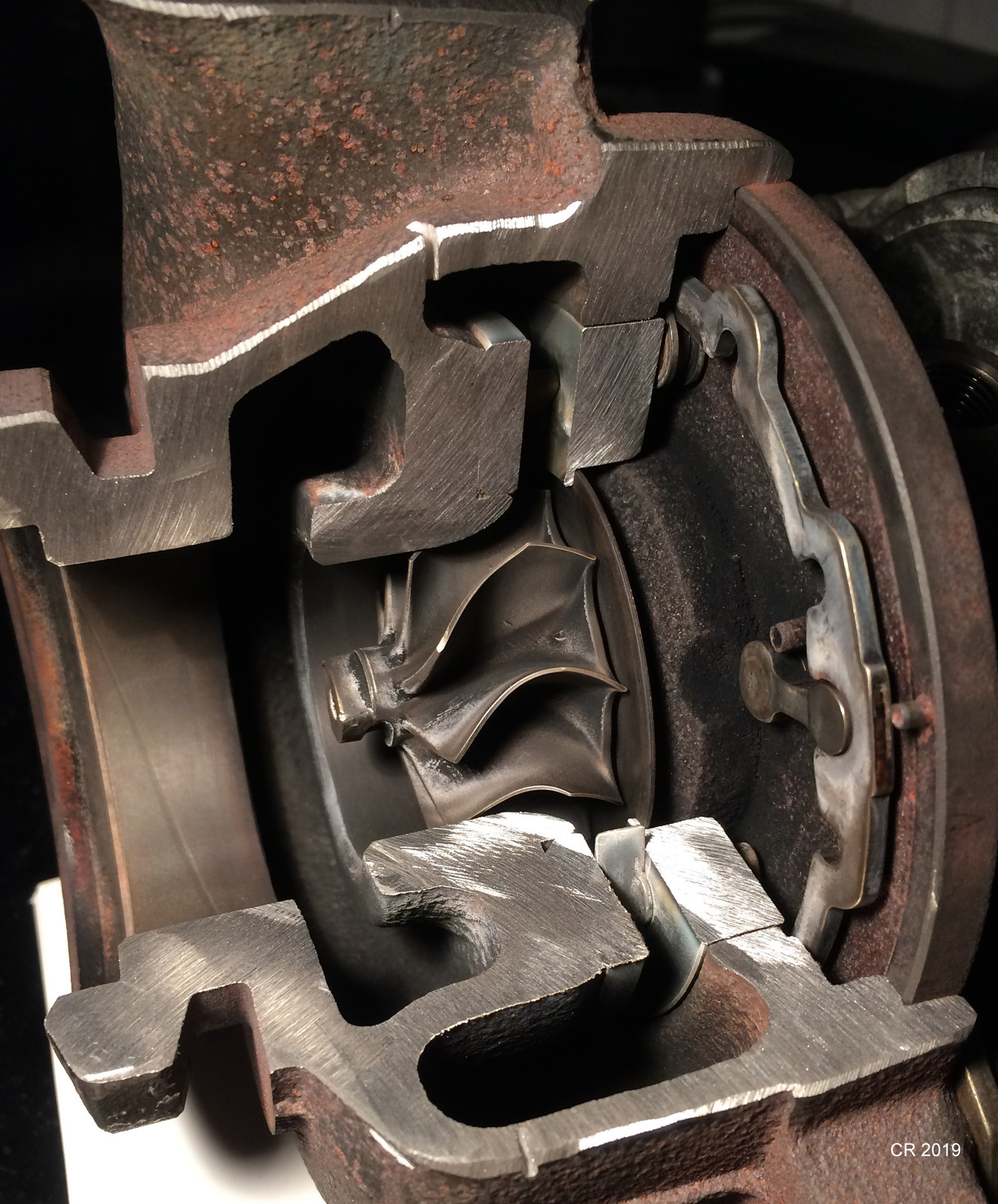

...hier die abgasseitige Turbine mit der VTG-Verstellung (rechts)

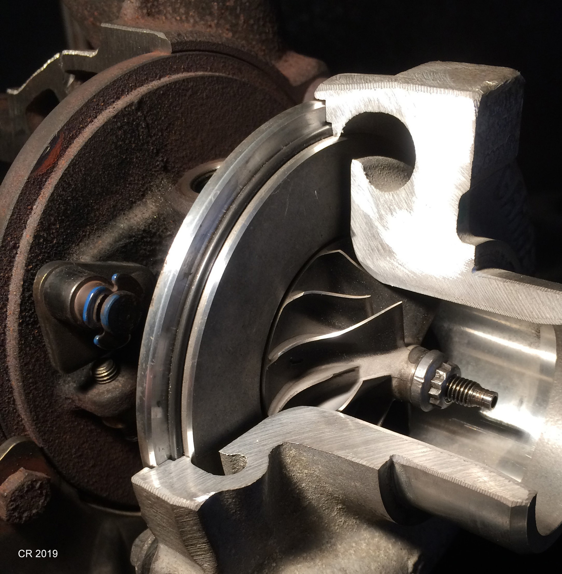

...hier die Frischluftseite mit dem Verdichterrad

Ach, die liebe VTG Verstellung. Schon oft Turbos aufgemacht um die VTG sauber und wieder gängig zu machen, ist oft der Fehler wenn Leistung fehlt.
Danke für die schönen Bilder:bagger:
