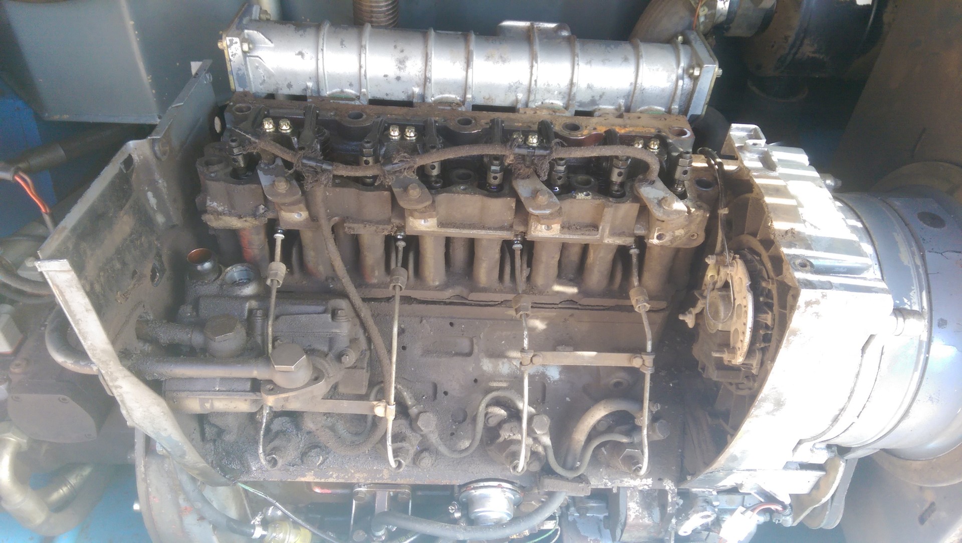

So langsam ist die Zeit gekommen, den Motor zu reparieren.
Die Demontage hat bis jetzt gut funktioniert. Das einzige was noch entfernt werden muss ist der Teil, der hinter dem Zylinderkopf befestigt ist. Es ist leider von vorne sehr schwer, alle Schrauben auf der hinterseite zu lokalisieren und abzuschrauben. Weiß jemand, welche Schrauben/Bauteile abgeschraubt werden müssen, um den Zylinderkopf zu entfernen  ? Muss dafür der Komplette Auspuff/Turboteil abgeschraubt werden ? Hat jemand gute Bilder, Tipps oder eine Anleitung hierzu ?

Wir haben mittlerweile die Zylinderkopfdichtung des Motors getauscht. Leider qualmt der Motor immer noch extrem.
Im Standgas qualmt er ein bisschen und sobald man Gas gibt, qualmt er richtig stark.
Der Motor spring allerdings super an.
Wir hatten die Idee, die Spritzufuhr der einzelnen Zylinder nacheinander zu unterbrechen und zu sehen, ob dies eine Verbesserung bewirkt. Die Idee dahinter war, dass kein Öl mehr in einem Zylinder verbrannt würde, wenn in diesem Zylinder keine Verbrennung mehr stattfindet.
Wir haben die Dieselleitungen nacheinander abgeschraubt, konnten aber keine Veränderung des Qualms erkennen.
Der Motor ist auch auf 3 Zylindern noch gut gelaufen.
Hier ist ein Video vom qualmenden Radlader:
Vielleicht hat jemand noch eine Idee, an was es liegen kann ?
Danke und viele Grüße,
Maik
