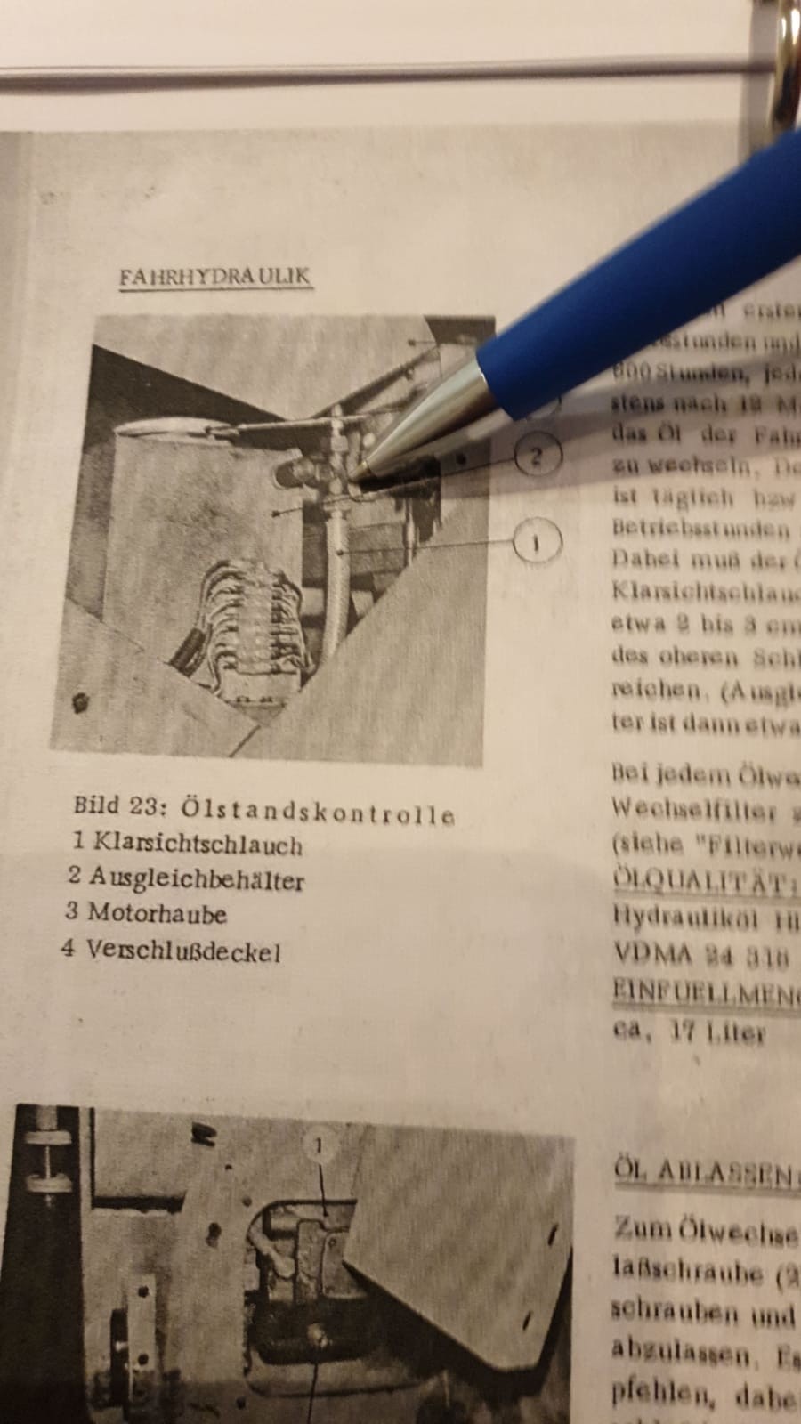

Eine  Frage noch: Ist das ein Überdruckventil? Bild im Anhang-  Da ist ständig Öl rausgekommen? Bei mir ist der Schlauch unten auch nicht durchsichtig sonder schwarz. Ölstand im Behälter war sehr hoch (3/4 voll) Ich hab ihn mal reduziert auf 1/2 voll

Weißt du wie das mit der Vorspannung im Hydrauliktank genau ist? Hat ein ZL 500 das auch? Drückt es mir dehalb aus dem Eckventil (Bild oben) Öl raus?

Der Schlauch ist zur Ölstandkontrolle der Fahrhydraulik!Oben ist entlüftungsschraube!

Sollte die Entlüftungsschraube geschlossen sein? Die ist bei mir immer offen.

Muss der Hydrauliköl (Fahrantrieb) Tank einen gewissen Überdruck haben? Vorspannung 0.5 Bar ?
