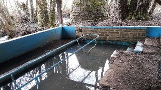

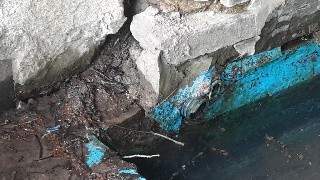

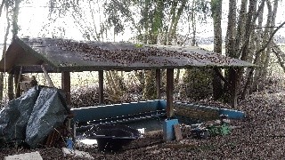

Hallo vielen Dank für die Antworten,
Die Leitung ist kaputt und es fließt praktisch durch die Erde gegen die wand und dann ins Becken. Der Ablauf funktioniert auch nicht mehr, wenn der Bach stark fließt läuft das Becken über. Ich brauche das Becken nicht mehr als Lager, es soll komplett zugemacht werden. ich lade mal ein paar Bilder hoch, dann kann man sehen wie es aussieht.
Dann Verschlüsse die Leitung am Bach, was ist es für eine Leitung?
