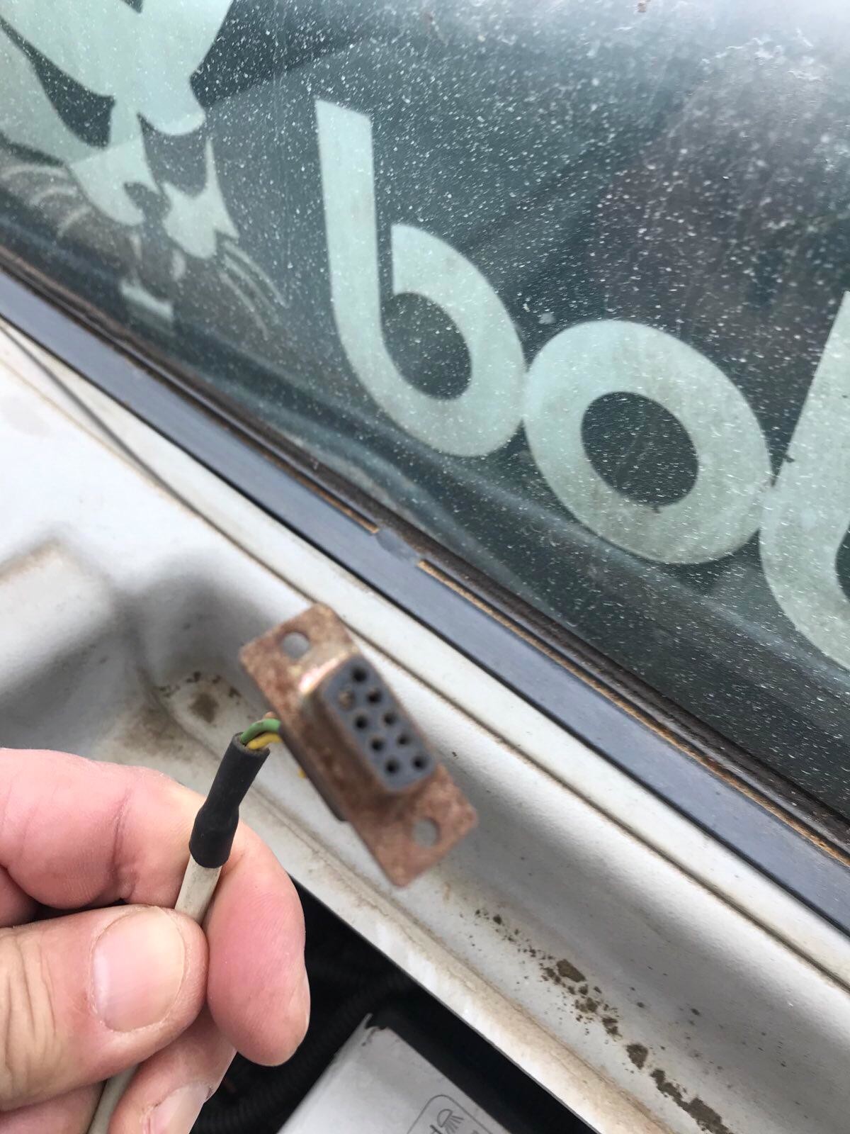

Es geht um mein Bobcat 4060 Teleskoplader T3071. Er arbeitet im ganz normalen Betrieb und funktioniert einwandfrei nun seit paar Tagen während der Arbeit wenn ich mich stoppe dann blockiert er sich und dann geht nichts mehr kein, Hilft nix, keine Reaktion auf Gangschaltung oder sonstiges, einzige möglichkeit den wieder im Bewegung zu bekommen ist Klemme ab und warten warten warten, dann gehts wieder und irgendwann passiert wieder das er still steht .
Diagnose kann ich net machen, bzw finde kein Adapter für so ein Stecker, jmd Ahnung bitte helfen....

Hallo,
Hört sich nach einem elektrischen Fehler an. Der Stecker den du da hast heißt rs232. Aber was du zum auslesen an software etc. Brauchst hab ich leider keine ahnung

Kennt soch jmd mit Rs232 Schnittstelle???
Kann ich mich irgenwie anschließen??
