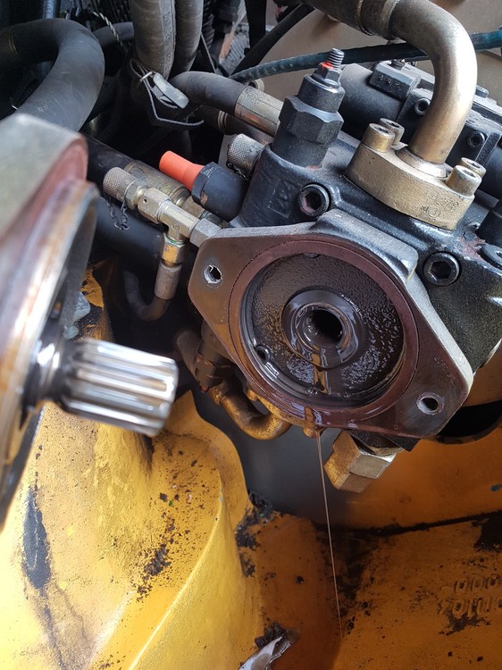

Ist es normal, dass wenn man die Arbeitspumpe abschraubt, einem gleich etwas Öl entgegen kommt?
Dann ging mir noch durch den Sinn, es dürfte doch nicht's passieren, wenn man kurzzeitig die druckleitung der Arbeitspumpe auf den Lüftermotor und die druckleitung von der lüfterpumpe auf die Arbeitshydraulik legt oder? Um zu gucken wie es mit Leistung Lüftermotor und lüfterpumpe aussieht.

Hallo,
ich habe das heute erst gelesen, dass an der Zahnhülse der Hydropumpe Öl kommt ist normal, es gibt dort keine Abdichtung,
nur eine Gleitlagerbuchse und die braucht Schmieröl, einzige Dichtung ist hier an dem Flansch ein O-Ring, 1,78 dick.
