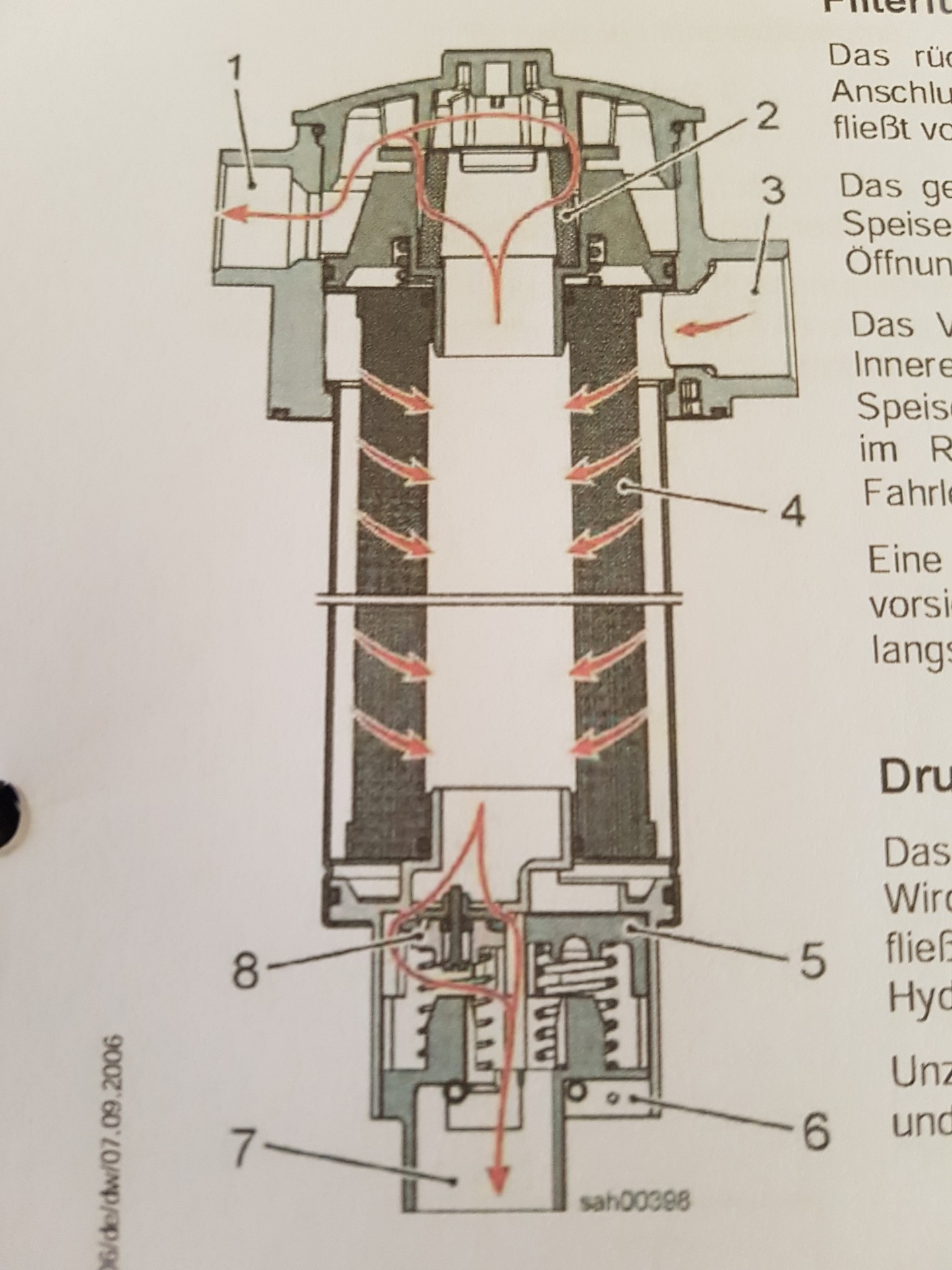

Hier mal ein Bild von der Filtereinheit. Wie schon gesagt, alle dichtringe sind schon neu.
Am Anschluss 1 ist die saugleitung für die Speisepumpe. Da steht aber nach etwa einer Stunde kein Öl mehr an. Das Sieb nr. 2 ist auch ausgewaschen und hat durchlass. Unten am am Filtertopf das Vorspannventil nr. 8 funktioniert auch.
1.) moin, hast du über den speisedruckprüfanschluss mittels minimessleitung und "orgeln" (oder kurz starten) entlüftet ?
2.) bleibt das filtergehäuse voll oel wenn nachgefüllt wurde u.d. deckel lose bleibt ???
3.) als nächstest könntest du einen absperrhahn in die saugleitung a.d. pumpe montieren oder wie schon angesprochen
      ein geringes überdruckventil zur pumpe- nur zum prüfen. (für dauerbetrieb beim arbeiten  wird ggf. das oel zu heiß !!!)
achtung------ starten und entlüften nur bei geöffnetem Ventil !!!! läuft der lader einwandfrei, motor abstellen
und absperrhahn schließen. bleibt dann das filtergehäuse nach stunden bzw tagen noch voll oel ???
aus welcher gegend bist du, ggf plz.    Vg fft Dt.

Aber.... das Öl im Filtergehäuse sinkt ja scheinbar nicht nach unten ab, sondern verschwindet in dem Saugschlauch der zur Speisepumpe geht.
Ich vermute langsam, dass doch irgend ein Wellendichtring Luft zieht.
