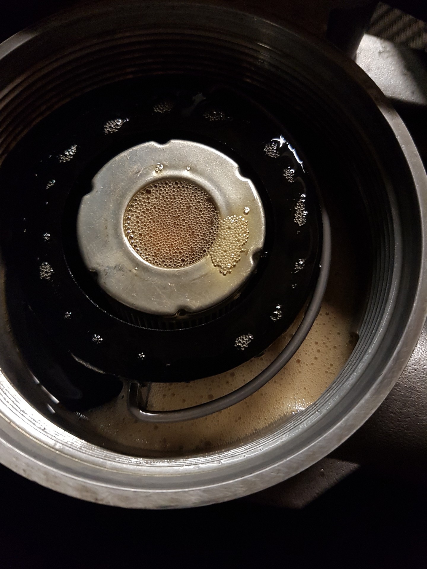

Soooo,
gestern den Ölmotor vom Lüfter zerlegt und auch mal ohne Zahnräder laufen lassen. Leider keine Verbesserung.
Denke mal da ist auch alles i.O.
Allerdings ist das Öl immer sehr schaumig. Ich vermute ja, irgendwo zieht der Luft mit rein?!?!?!
