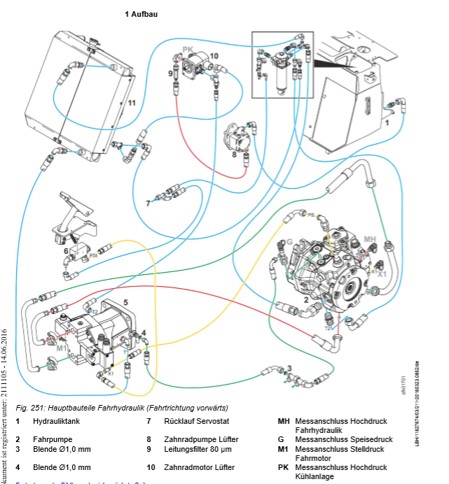

Hier mal der Fahrhydraulikplan von einem 2015er 507.
Das Inchventil 6  sitzt direkt am Hauptbremszylinder unter dem Pedal. Könnte innerlich undicht sein ( evtl. Bioöl?) Darüber geht ja das Öl bei Betätigung zurück
in den Tank. Bei innerer Leckage könnte das Öl unbetätigt abhauen.
Dann könntest du noch kontrollieren ob die beiden Blenden 3 und 4 noch vorhanden sind. Fallen leicht raus beim Hydraulikschlauchwechsel. Dann kann sich
der Speisedruck am Fahrmotor zu langsam oder gar nicht aufbauen.
Dann hat es noch Probleme mit den Lüftermotoren 8 gegeben, die sich innerlich zerlegen ( Druck geht weg, Abrieb entsteht). Sind verbaut am Motor zum
Kühler hin. Einfach beide Schrauben raus, Pumpe ziehen und Maschine kurz ohne Lüfterkreis betreiben.
Das wären die Punkte die man selber erstmal kontrollieren könnte.
Ich muss dazu sagen, wir haben über zwanzig 507 und 508 sämtlicher Baujahre, da gab es schon öffters mal Probleme.
Mfg

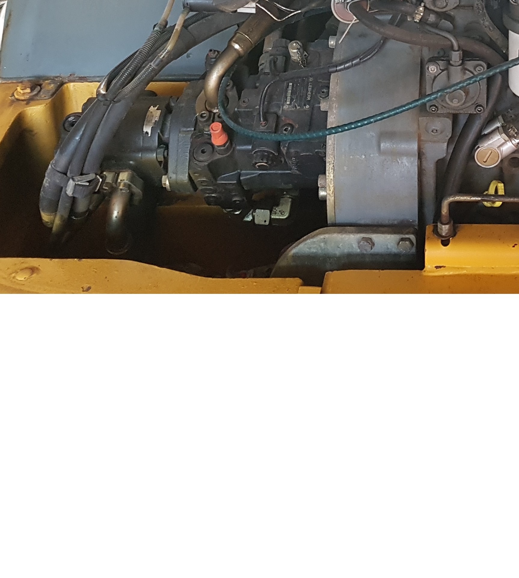

An der Fahrhydraulikpumpe ist doch auch noch eine Zahnradpumpe verbaut oder??? Habe gestern noch eine Probefahrt mit offener Motorhaube gemacht. Da waren dann leichte Geräusche von der Pumpe zu hören. Wie soll ich dat nun wieder beschreiben :-) als wenn zwei Zahnräder im Eingriff mit sehr hoher Drehzahl drehen. Bei erhöhter Drehzahl wird es lauter. Wie gesagt hört man nur, wenn Haube auf. Wenn der ganze Kreislauf warm ist (15min) sind die Geräusche kaum noch zu hören.
